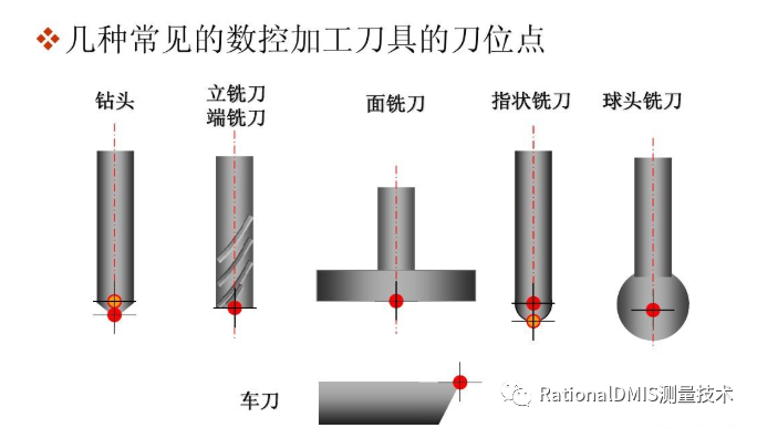

1.1  数控编程的基本概念
CAM编程是从零件图纸到获得数控加工工艺的过程。它的工作是计算加工轨迹的刀位点(cutter location point简称CL点)。刀位点一般取为刀具轴线与刀具表面的交点,多轴加工中还要给出刀轴矢量。
