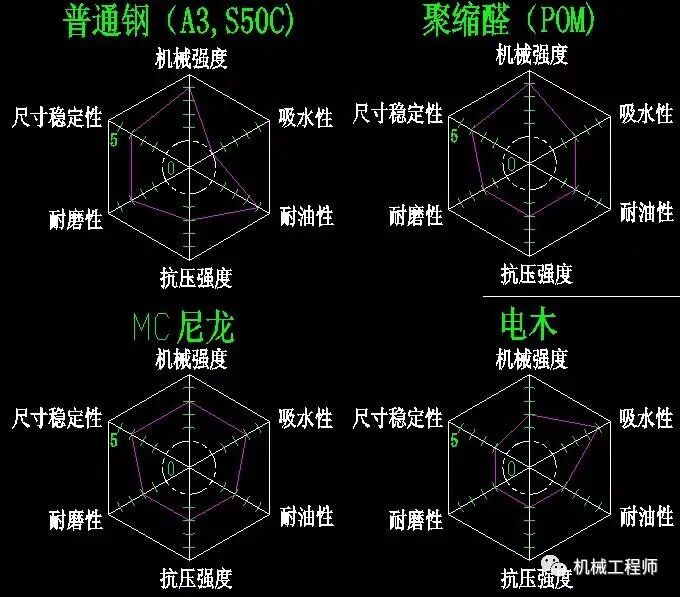

合理设计的前提:了解材料的特性选用合适的夹治具材料。
【机械设计】定位设计经验总结,这些图例都包含了的图1

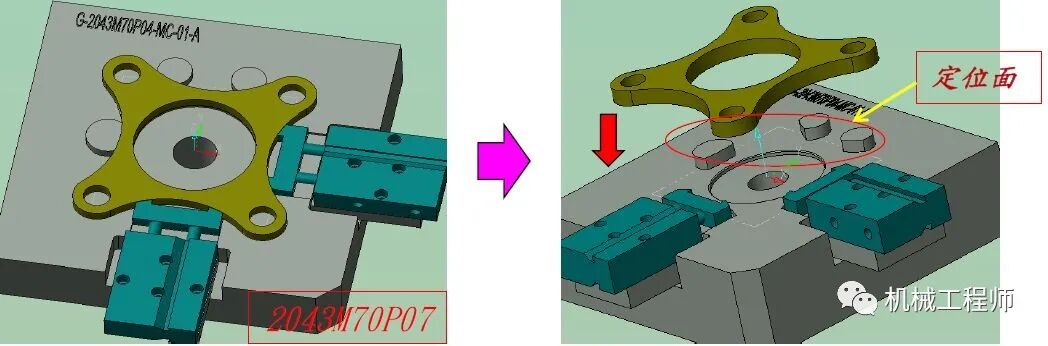

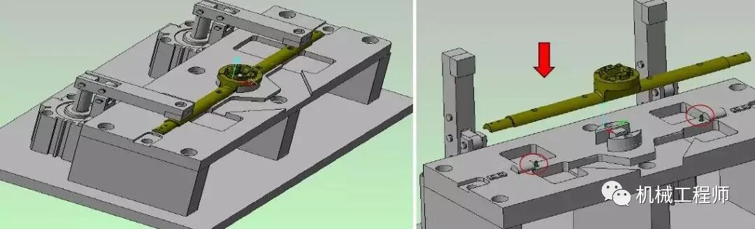

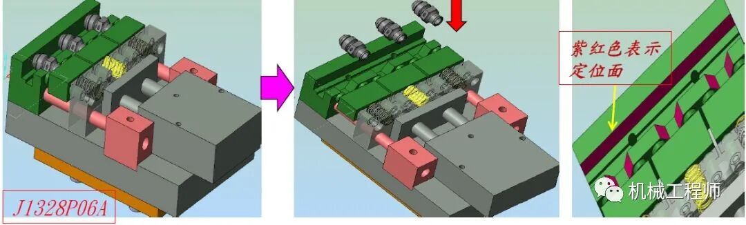

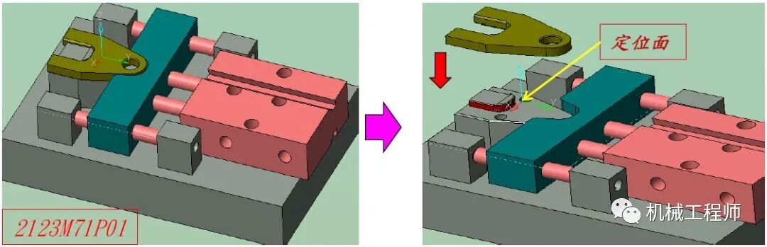

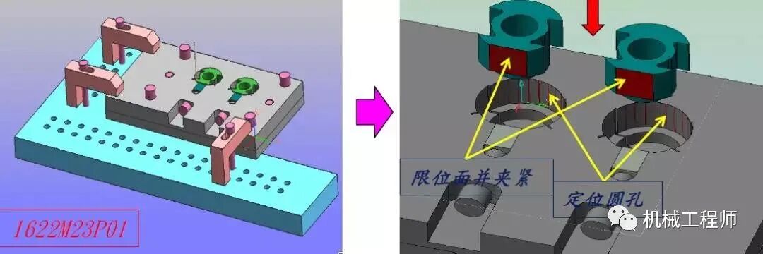

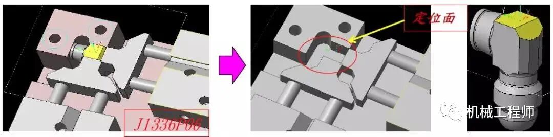

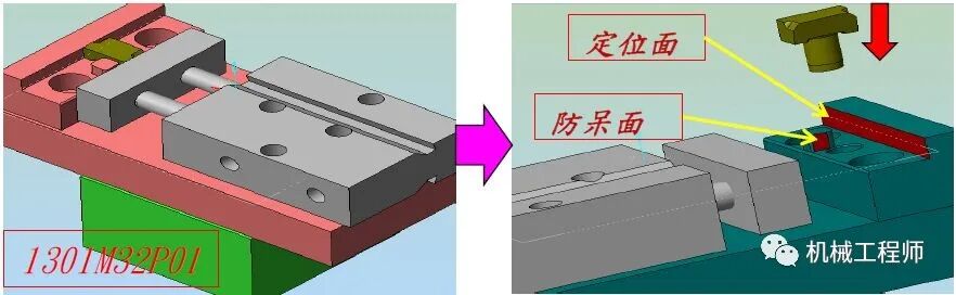

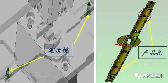

一、定位方式一
以平面为定位基准的定位方法。定位元件包括支承板,调节支承及浮动自位支承等,以产品面进行定位的方法有下列实例。

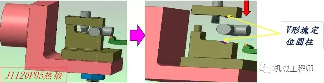

2.2 将外圆柱装V形块

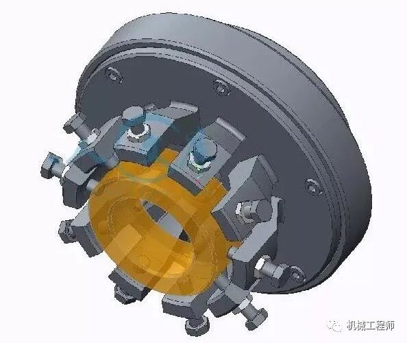

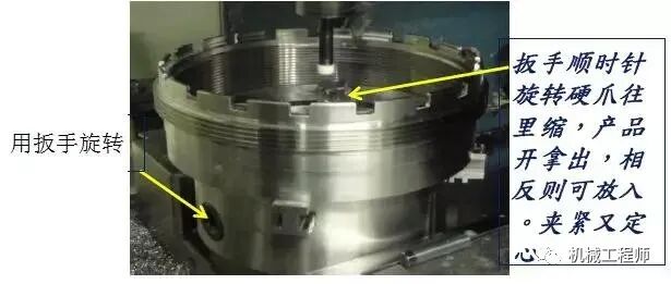

2.3 将外圆柱装在定心夹紧机构中
【机械设计】定位设计经验总结,这些图例都包含了的图10

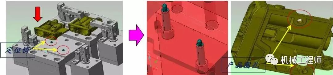

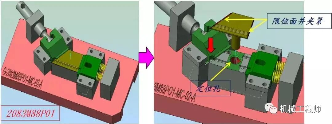

三、定位方式三
工件以圆孔为定位基准的定位方法及定位元件,定位基准为圆孔时,常用定位销及定位心轴定位。此外,还可利用定心夹紧机构进行定位。
3.1 定位销定位

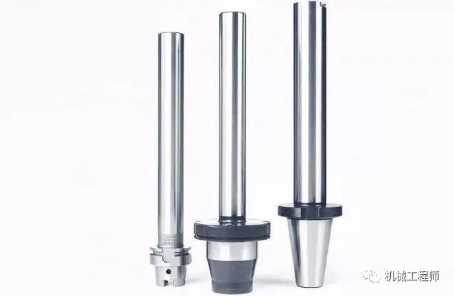

3.2 定位心轴定位
【机械设计】定位设计经验总结,这些图例都包含了的图14

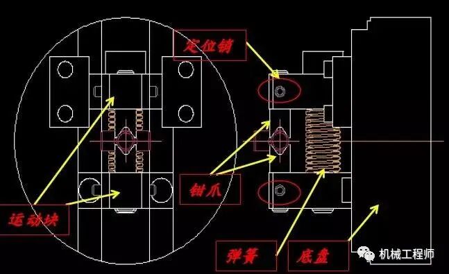

四、定位设计实例分析
【机械设计】定位设计经验总结,这些图例都包含了的图16
上图中的车床三通夹具,由底盘、弹簧、运动块、钳爪、定位销等组成。从安全角度不难看出夹具有缺陷:夹具装到车床上开始加工时,主轴旋转中心线与夹具安装的定位销垂直,在没有防呆的情况下,主轴旋转定位销会甩出来产生危险。因此工件的定位问题除了注重设计要素之外,也需要了解工艺制程。
