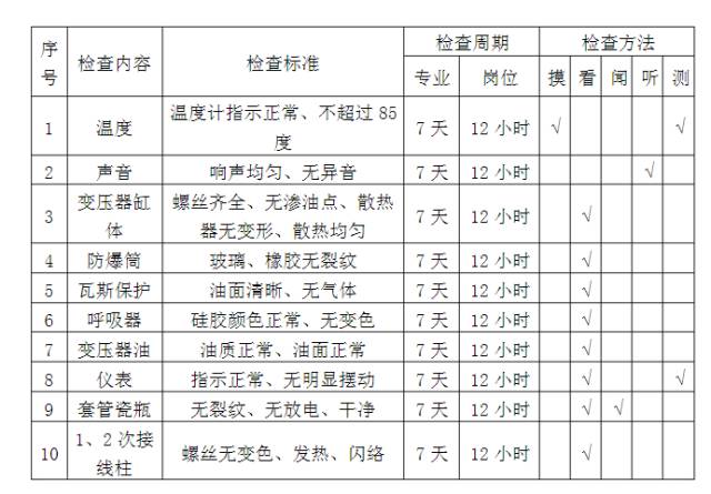

变压器运行中如何检查、怎样判断检查出的现象是否正常,以及这些现象产生的原因就是我要重点说明的问题,因为它关系到变压器的点检质量以及能否及时维护变压器的正常运行,对照下表详细的说一下检查变压器的过程、方法以及产生不正常现象的原因:
油温测量的主要工具是温度计,但温度计一般只能测量上层油温。上层油温的允许值应遵守制造厂的规定。
一般情况不宜超过85C°,这是因为温度升高,油的氧化速度增大,油的老化就越快。当平均温度每升高10C°时,油的劣化速度就会增加1.5-2倍。同时变压器的使用寿命也与温度有一定关系。
绝缘温度经常保持在95°C时,使用年限为20年;温度为105°C,约为7年;温度为120°C,约为2年;温度为170°C,仅为10-12天。要注意的是上层油温不超过85°C,和变压器温升不超过65°C之间的关系。上层油温-环境温度=变压器温升。
所以我们不能光注意变压器上温度计的指示,还应该注意测量环境温度。变压器在运行时温度升高的原因是铁芯和绕组中的损耗转化为热量,引起各部位发热使温度升高。
由于每台变压器负荷大小、冷却条件及季节不同,运行中的变压器不能仅以上层油温不超过允许值为依据。所以检查变压器时,还应该记录环境温度,负荷情况及油面高度。并与以前的数值相对照,进行分析,判断变压器是否正常。
如果发现同样条件下油温比平时高出10C°以上或负荷不变但温度不断上升,则应通过检查冷却装置是否正常,油循环是否破坏等情况,来判断变压器内部是否有故障。
