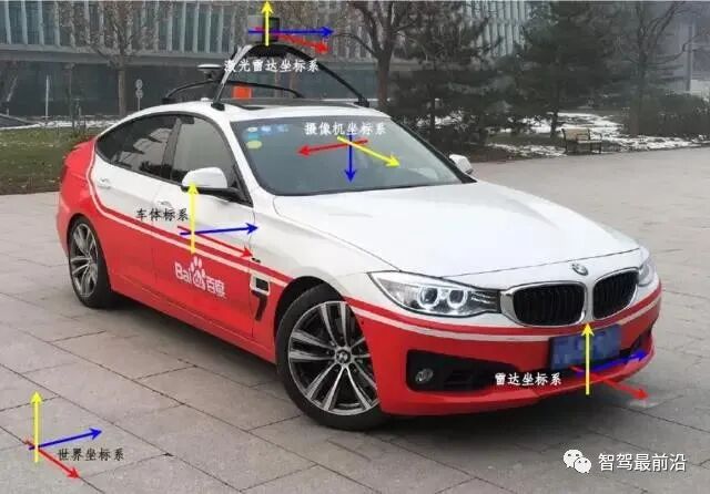

前边介绍了用于自动驾驶的传感器局部坐标系,车体坐标系,以及基于大地坐标的世界坐标系。在实际应用中,我们需要通过不同传感器确定障碍物与自动驾驶汽车间的相对位置,同时需要知道本车在世界坐标和地图中的位置与姿态。这就需要将不同的坐标系关联起来,并建立他们之间的转换关系。
一文讲清自动驾驶中的时空坐标系的图16
自动驾驶系统中的多个坐标系
从传感器坐标系到车体坐标系
自动驾驶汽车一般都装有多个传感器,每个传感器安装的位置、方向都不一样。同一个目标(如车辆、行人)在各个传感器视野中出现的位置也都不同。为了将不同传感器间彼此独立的结果关联起来,建立统一的环境模型,我们需要找到各个传感器与车体间的位置关系,这也是自动驾驶中感知融合算法的最基本步骤。
传感器在车体上的安装位置一旦确定,在运行中就会保持固定,所以可以采用离线标定的方法确定各传感器相对车体的精确位置。

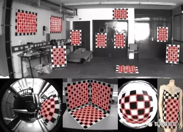

传感器离线标定的方法有很多,这里不一一介绍。算法的总体思想是通过调整各坐标系之间的转换关系,使同一个物体(如下图中的棋盘格标定板)通过多个传感器感知得到的独立结果,经过坐标系转换后,可以在车体坐标系下精确吻合,形成统一结果。
一文讲清自动驾驶中的时空坐标系的图17
传感器标定及标定板示例
