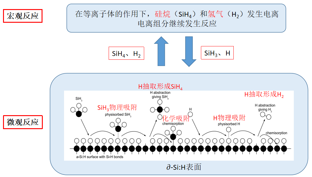

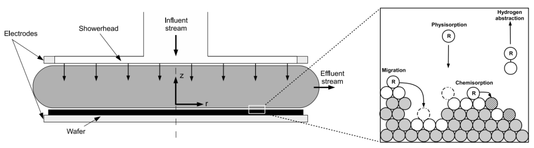

等离子体化学气相沉积(PECVD-- plasma-enhanced chemical vapor deposition)反应器主要由宏观和微观两部分组成,如图2、3所示。宏观部分:反应气体硅烷(SiH4)和氢气(H2)进入反应器,反应器中加有电离场,反应气体在电离的作用下形成SiH3和H。微观部分:一部分SiH3和H经过物理吸附过程重新形成SiH4和H2。一部分SiH3经过化学吸附过程,SiH3、H吸附在带悬挂键Si表面。

图3:PECVD反应器原理图

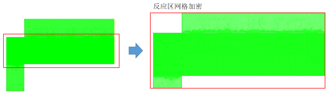

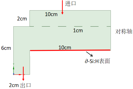

为减少计算量,采用反应器对称的一半区域做计算。反应器结构如图4所示,硅烷和氢气从进口进入反应器,接着通过设置有1cm宽的5个孔隙进入电离区域,一部分沉积组分在晶圆表面产生吸附,一部分反应物和沉积组分从出口逸出。网格采用Ansys MESHING进行划分,网格数量为10.7万,由于在挡板附近为速度变化较大区域,因此采用局部网格加密的方法,如图5所示。
实例详解 Ansys Fluent在化学气相沉积(CVD)技术中的应用的图4
图4:反应器计算区域

图5:反应器计算区域划分网格

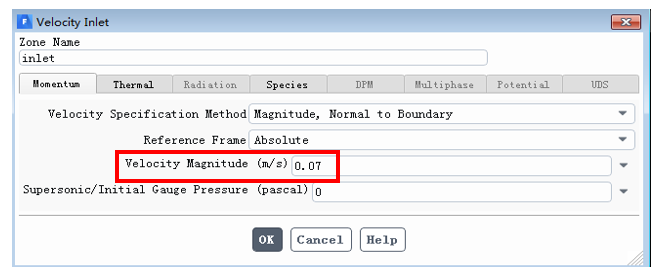

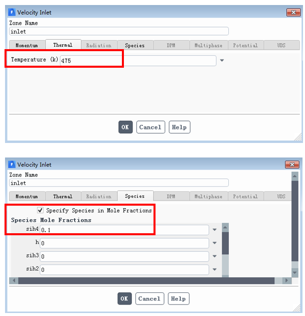

Ansys Fluent中边界条件设置:进口速度0.07m/s,温度475K,组分H2:SiH4=9:1(摩尔分数);出口为压力出口边界。
实例详解 Ansys Fluent在化学气相沉积(CVD)技术中的应用的图6
实例详解 Ansys Fluent在化学气相沉积(CVD)技术中的应用的图7
图6:边界条件设置

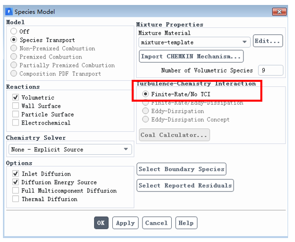

根据计算的Re=2.8e-04,选择层流模型,化学反应选择有限反应速率模型。

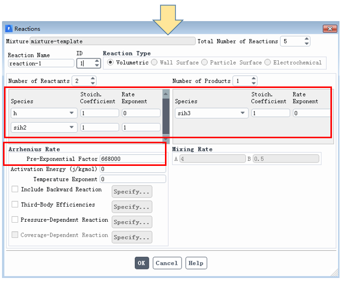

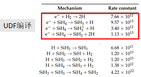

宏观反应机理:电离反应+体积反应
实例详解 Ansys Fluent在化学气相沉积(CVD)技术中的应用的图9
实例详解 Ansys Fluent在化学气相沉积(CVD)技术中的应用的图10
图8:反应机理设置

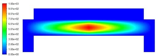

反应器内电场的电子密度分布通过UDF(用户自定义函数)加载:
实例详解 Ansys Fluent在化学气相沉积(CVD)技术中的应用的图11
实例详解 Ansys Fluent在化学气相沉积(CVD)技术中的应用的图12
图9:电子密度分布图-单位(1/ m3

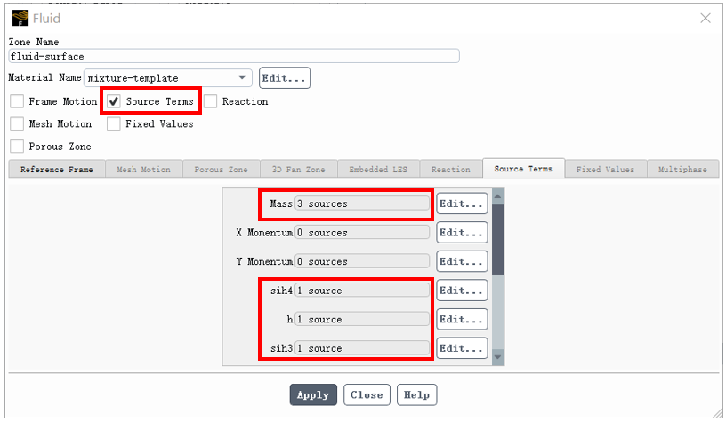

微观反应机理:由图3可以看到,宏观和微观之间主要进行组分SiH4、H2、SiH3、H的输运,为减少计算量,采用UDF(用户自定义函数)组分源项的方式加载在薄膜中进行计算。
实例详解 Ansys Fluent在化学气相沉积(CVD)技术中的应用的图13
图10:微观反应中组分源项加载

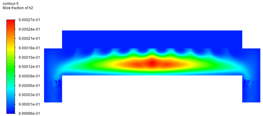

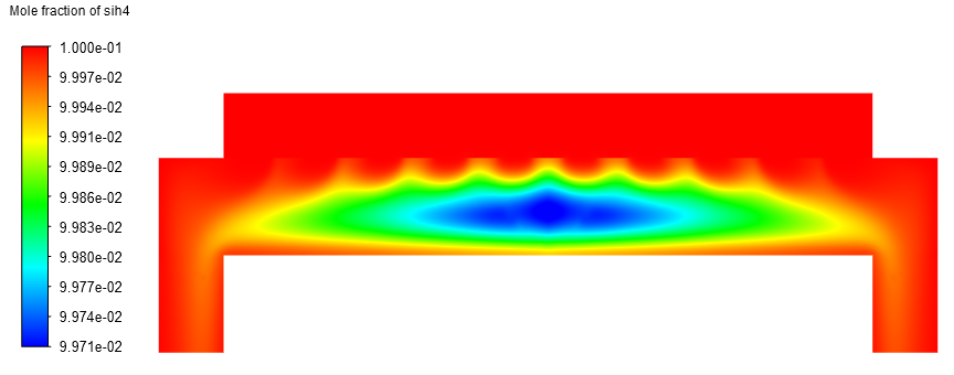

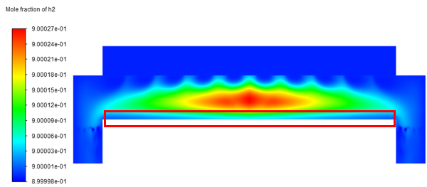

图10、11为SiH4和H2的摩尔分数云图,可以看到SiH4进入电离区域后迅速消耗减少,H2的反应比较复杂,H2电离后生成H+,H2减少;而H+又与其他产物发生反应生成H2,H2增加,因此在电离区内含量较多。
实例详解 Ansys Fluent在化学气相沉积(CVD)技术中的应用的图14
图11:SiH4的摩尔分数云图
实例详解 Ansys Fluent在化学气相沉积(CVD)技术中的应用的图15
图12:H2的摩尔分数云图

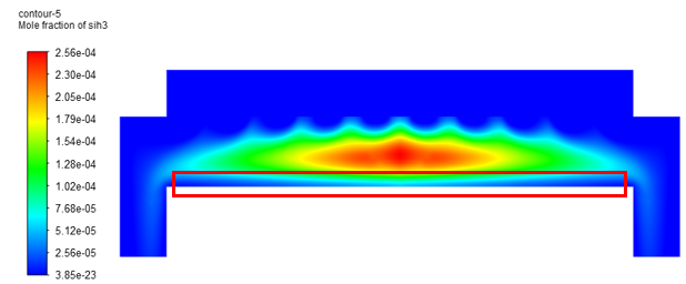

非晶硅薄膜的厚度主要取决于沉积组分SiH3和H的沉积量,SiH3和H的摩尔分数分布云图如图12、13所示。可以发现,沉积组分的浓度分布与电子密度场的分布趋势相近,表明相对于组分的对流和扩散作用,电离场对组分分布的影响更大。此外,可以看到由于沉积组分在晶圆表面产生化学吸附,晶圆表面沉积组分减少,形成薄薄的一层薄膜。我们还可以发现,SiH3和H在空间分布不均匀,而薄膜的沉积厚度取决于沉积组分的吸附作用,因此这可能是引起非晶硅薄膜沉积厚度不均匀的原因之一。

图13SiH3摩尔分数云图
