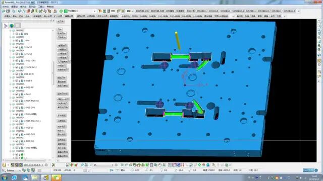

1 粗加工
PowerMILL以其独特、高效的区域清除方法而领导区域清除加工潮流。这种加工方法的基本特点是尽可能地保证刀具负荷的稳定,尽量减少切削方向的突然变化。PowerMILL中所使用的粗加工策略为三维区域清除加工策略,包括偏置区域清除模型、平行区域清除模型、轮廓区域清除模型3种方式。其中用得最多的是偏置区域清除模型加工。
粗加工采用偏置加工策略,并在刀具半径的尖角处采用圆角光顺处理。
PowerMILL的"赛车线加工"可减少任何切削方向的突然转向,生成的刀具路径非常光顺,这样就大大减少切削速度的突然变化,保持均匀的加速度,同时最大程度减少刀具磨损和机床主轴的切削压力,符合了高速加工的需求。(我们推荐你关注“机械工程师”公众号,第一时间掌握干货知识、行业信息)
轮廓区域清除模型,它只清除模型中型腔或型心的轮廓。平行区域清除模型是效率最高的一种,适合大刀具大范围形状不太复杂的模型。偏置区域清除模型是安全系数最高的方式;抬刀次数较少,自动进行圆滑过渡;适合小刀快走的高速加工。

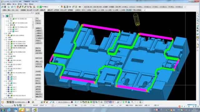

二 残留加工
残留刀具路径将切除前一大刀具未能加工到而留下的区域,小刀具将仅加工剩余区域,这样可减少切削时间。PowerMILL在残留初加工中引入了残留模型的概念。使用新的残留模型方法进行残留初加工可极大地加快计算速度,提高加工精度,确保每把刀具能进行最高效率切削。这种方法尤其适合于需使用多把尺寸逐渐减小的刀具进行切削的零件。某些情况下,一次粗加工之后毛坯的残留材料过多,必须进行第二次甚至第三次粗加工。由于粗加工刀具路径的生成默认参考模型毛坯,若第二次粗加工仍然由毛坯生成刀具路径,则此刀具路径中无效的切削路径将占很大比例,这样将延长加工时间,降低加工效率,增加加工成本。
Powermill为此提供了残留加工的方法。残留加工的主要目的是保证精加工时余量均匀。最常用的方法是先算出残留材料的边界轮廓(参考刀具未加工区域的三维轮廓),然后选用较小的刀具来仅加工这些三维轮廓区域,而不用重新加工整个模型。一般用等高精加工方法,加工残留材料区域内部。为得到合理的刀具路径,应注意以下几点:

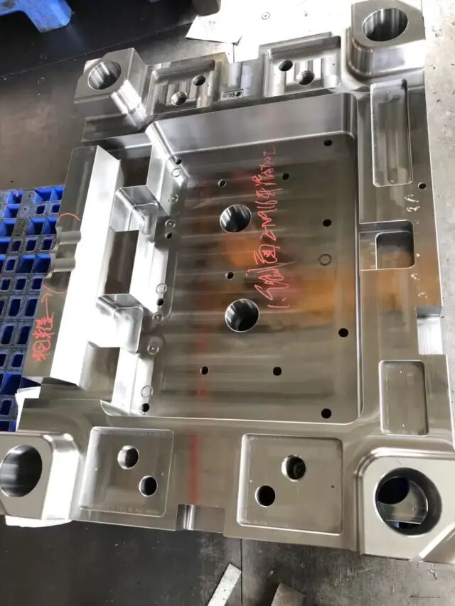

三 精加工
PowerMILL提供了多种高速精加工策略,如三维偏置、等高精加工和最佳等高精加工、螺旋等高精加工等策略。这些策略可保证切削过程光顺、稳定,确保能快速切除工件上的材料,得到高精度、光滑的切削表面。精加工时通常先算出浅滩边界,然后用等高精加工边界外部,再平行精加工边界内部。但对于平面的精加工,常采用偏置区域清除加工。(我们推荐你关注“机械工程师”公众号,第一时间掌握干货知识、行业信息)
精加工采用PowerMILL的平行加工,同时采用修圆选项。使用平行加工策略加工陡峭面时,由于刀具路径方向的突然变化,刀具的负荷会突然增加,同时进给率大大降低,从而延长加工时间,采用PowerMILL平行加工的修圆选项后,PowerMILL能自动让刀具路径在陡峭尖角处圆弧过渡,可使刀具在最低磨损的情况下进行高速加工。为保证模具加工质量应注意以下几点:

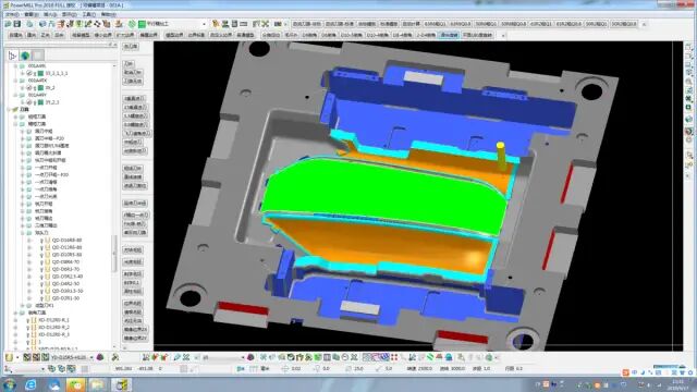

四 案例简述数控加工过程
1、通过PowerShape模块中生成的三维模型转换为PowerMILL模块所用模型。
2、把毛坯设定为长方体,用D25R5圆角铣刀,采用平行区域清除模型,行距14mm,余量设置为0.3mm,进行一次开粗。
3、计算残留边界,分别用D16、D12 、D8端铣刀,采用等高加工,余量0.3mm,进行残留加工。
4、以45°为界限的浅滩方式生成边界,处理此边界使其光顺。用D12R6球头刀在此边界内部采用平行加工的方式,行距设为0.15mm;
用D12R6球头刀在边界外部采用等高加工方式加工。然后可以把两种加工方式组合到一起生成刀具路径。这样处理是利用等高和平行精加工两种方式的优点进行组合,以节省时间,提高加工表面的精度。
5、用D16端铣刀,采用平行偏置的加工策略,进行平面加工。
6、计算残留边界,分别用D8R4、D6R3球头刀,采用平行精加工或等高精加工的方式,进行清角,以满足模具最小半径的要求。
7、经过后置处理生成针对特定机床的加工程序,并用DNC方式将此程序输入到机床的控制系统中进行加工,最终加工出合格的模具。
