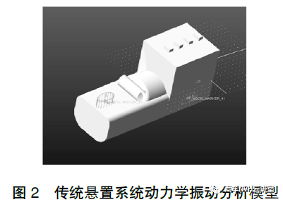

对传统悬置系统进行振动分析,本文采用Adams 建模分析方法对其展开。

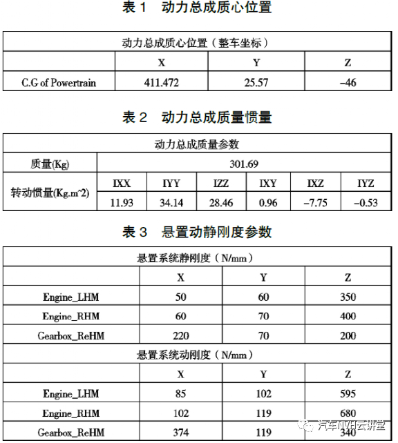

设计计算输入:
某新型动力总成抗扭悬置设计及仿真分析的图2
根据现有的动力总成设计数据硬点位置及设计参数,在Adams_View模块下搭建动力总成振动分析动力学模型。首先导入等效的动力总成模型,建立相关硬点,使用Bushing 力单元代替悬置连接总成与大地建立6 自由度振动分析模型,依据上述参数键入动力总成和悬置衬套的信息,调整悬置布置角度,后利用Adams_Vibration 模块进行仿真。

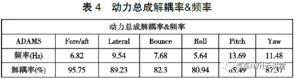

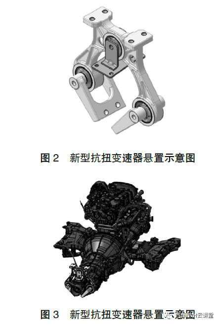

根据之前对于动力总成异常抖动和振动的引发因素的推论及模型仿真结果的分析得出,动力总成Lateral 方向悬置刚度较低,经分析主要是后悬置的该方向刚度较低导致动力总成Lateral 模态9.54Hz,绕曲轴roll 的频率较低只有5.64Hz,结合实际测试数据分析发现重要的振动出现在变速器尾部,与分析结论相符合,故接下来对变速器悬置进行优化设计,主要对其Y 向刚度进行调整优化设计,如下图。
某新型动力总成抗扭悬置设计及仿真分析的图5

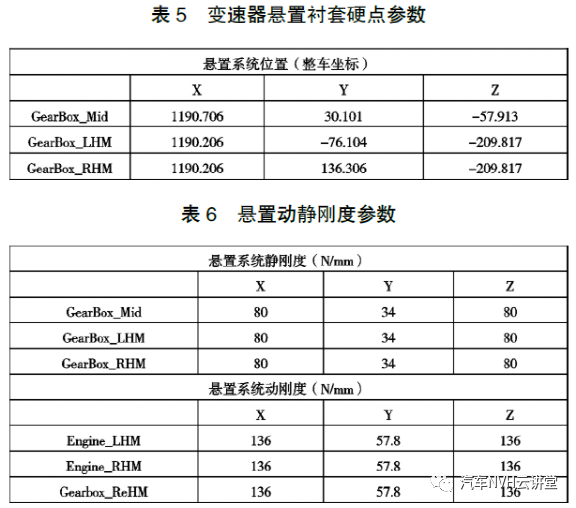

为了增加lateral 向的抑制能力,只有增加其向刚度,和更改设计曲线将线性区间变短来缩短总成的在点熄火扭矩超调时的位移量。利用现有衬套的结构,其轴向(u 向)刚度较低但径向(v 向)刚度较高,故将悬置衬套横置,横采用三个相同衬套联合提供刚度,当然在此结构中适当的调整悬置衬套的布置角度可以增加抗扭的作用,同时将基于之前变速器悬置的主方向(整车Bounce 向)刚度进行设计新悬置结构,将刚度进行拆分,由于静刚度的降低,其对应的橡胶硬度也会降低,动静比也会随之降低,故动刚度也会有明显下降的趋势。K 总sfz=240N/mm,K 总dyz=340N/mm,令K1sfZ/K2sfZ/K3sfZ 分别为:中心抗扭衬套GearBox_Mid,左抗扭衬套GearBox_LHM,右抗扭衬套GearBox_RHM 的静刚度,且K 总sfz=K1sfZ+K2sfZ+K3sfZ= 240N/mm,令K1sfZ =80N/mm;K2sfZ=80N/mm;K3sfZ=80N/mm,当刚度被分为若干个刚度并联时,总设计刚度基本不变前提下。由于刚度的被分散,各个悬置在结构,橡胶配方系列不变化的条件下,刚度降低,其硬度降低,根据项目经验原刚度大致需要采用硬度60sh A,其动静比为1.7左右,而降低刚度以后硬度分别只需要44shA,随即动静比将为1.2。将动刚度降低后可以解决车身的安装点动刚度低的通病,改变车身跟悬置动刚度的比值进而加强隔振性能。
某新型动力总成抗扭悬置设计及仿真分析的图6

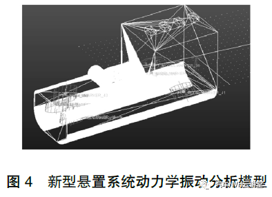

对新抗扭悬置系统进行振动分析仍采用Adams 建模分析方法对其展开,保证分析的一致性。
设计计算输入上发动机左右悬置的设计参数变化,只有变速器悬置做参数调整如下:
某新型动力总成抗扭悬置设计及仿真分析的图7
Adams_View 模块下搭建动力总成振动分析动力学模型。如下图
某新型动力总成抗扭悬置设计及仿真分析的图8

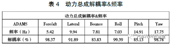

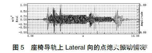

经对比可以从两个大方面得到如下结果。悬置系统的变速器悬置经过重新设计结构且刚度优化后其Lateral 向刚度产生明显提升,衬套的刚度曲线设计线性区间较短可以对其晃动进行有效地控制,优化前和优化后的结果如下,熄火抖动lateral 向抑制较为明显。
某新型动力总成抗扭悬置设计及仿真分析的图10
优化后,其lateral 频率有0.5Hz 的升高变化,roll 方向为主要方向其频率提升较为明显为1.5Hz 左右,整体的频率间隔满足设计要求。实车表现及客观测试验证基本解决了其点熄火抖动达到问题,亦满足其驾驶过程的晃动现象。悬置系统解耦率有所提升,变速器悬置的动刚度降低,均对悬置NVH有改善。
