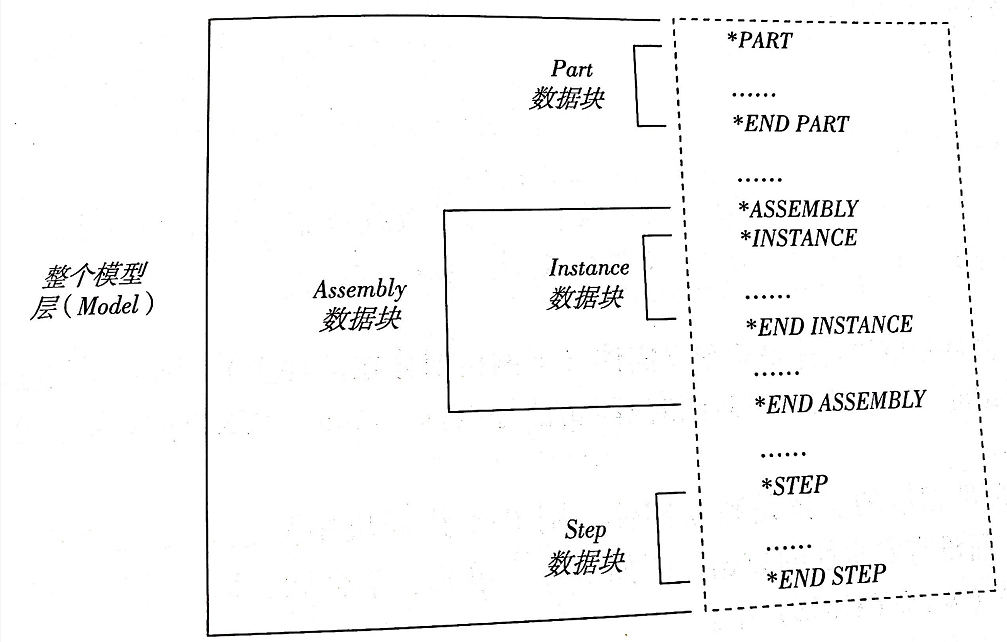

INP文件结构
如下:
Abaqus疑难杂症——Inp文件的正确食用方法的图1
每个完整的INP文件依次出现两部分数据:模型数据、历程数据。模型数据包括节点信息、单元信息、截面属性、材料特性、材料选项、其他模型信息;历程数据包括静力分析(分析步参数等)、载荷和边界条件、结果输出*STEP是历程数据和模型数据的分界点,第一个*STEP之前的所有内容均属于模型数据,其后的所有内容则属于历程数据。
注:书写INP文件时模型数据必须在历程数据之前。
Abaqus疑难杂症——Inp文件的正确食用方法的图2
