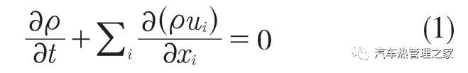

根据流体连续性假设和质量守恒定律,可推出质量守恒方程(又叫连续性方程)
汽车发动机舱热管理三维仿真分析与优化的图1
式中:ρ——流体密度;ui——流体速度矢量在x,y,z 方向上的分量。

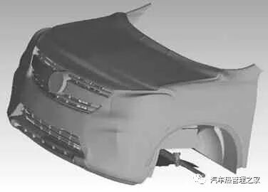

由于本文重点对发动机舱进行热管理分析,于是对车头及发动机舱进行三维模型的构建,由于发动机舱内零部件众多,在进行仿真模拟时,进行了适当的修正和简化,主要简化了车辆标志、发动机表面等一些对主要流场影响不大的细节[6],尽量保留车辆原始特征和完整性。处理后的模型如图1 所示。
汽车发动机舱热管理三维仿真分析与优化的图6
图1 发动机舱原始模型
Fig.1 Original model of engine compartment

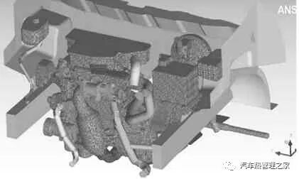

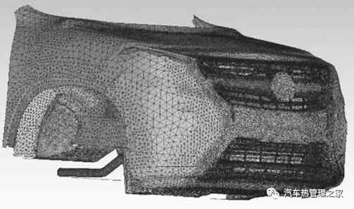

2.2 网格划分

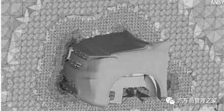

虽然理论上车辆行驶的空间是无限的,但实际计算却需要设定一个计算的范围。本文在对模型进行网格划分之前,确定封闭区域为车前2 倍车长,车后3 倍车长,宽度为3 倍车宽,高度为5 倍车高[7]。对发动机舱面及计算域划分网格,为了减少计算量节约计算时间,在重要区域细化网格。由于计算方案和工况太多,计算域采用了渐变网格,在保证计算精度的情况下节约计算时间。网格模型如图2—图4 所示。
汽车发动机舱热管理三维仿真分析与优化的图7
图2 发动机舱面网格
Fig.2 Engine deck grid
汽车发动机舱热管理三维仿真分析与优化的图8
图3 舱内零部件面网格
Fig.3 Interior parts grid

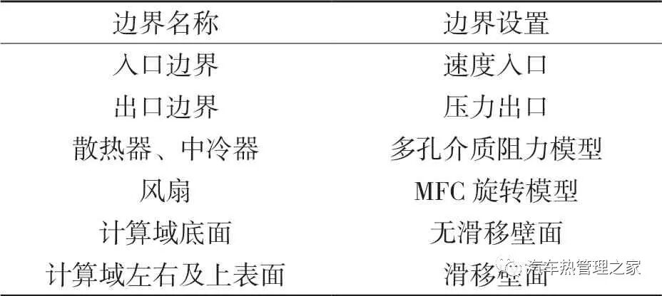

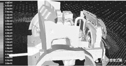

2.3 模型边界条件与参数设定

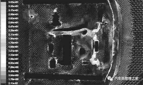

发动机舱三维仿真分析的边界条件,如表1 所示。各个换热器应用了多孔介质的阻力模型(阻力曲线来源于试验结果),湍流模型选择Realizable k-ε 模型,采用二阶迎风差分格式进行空间离散。模型边界速度分布图如图5 所示,回流现象较为明显。

图5 模型边界速度分布图
Fig.5 Boundary velocity distribution of model
3 发动机舱流场仿真与分析
发动机舱气流通畅与否,直接影响舱内冷却效率的高低。对发动机舱来说,希望通过更多的冷却空气,降低舱内温度,但冷却空气吸入过多又会导致舱内气体阻力增大,所以,需要合理优化前舱气流场,提高散热效率[8]。

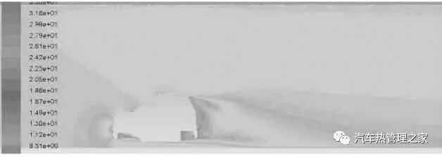

设置车速为90 km/h,发动机舱计算结果如图6、图7 所示。可以看出,气流从进气格栅进入车内,经过冷凝器、散热器,通过风扇的抽吸及加速,气流被引向发动机舱内的变速器、发动机等,给整个发动机舱冷却降温,然后流向车后方[9]。
汽车发动机舱热管理三维仿真分析与优化的图12
图6 流场速度矢量图(侧视图)
Fig.6 Velocity vector map of flow field (side view)
汽车发动机舱热管理三维仿真分析与优化的图13
图7 流场速度矢量图(俯视图)
Fig.7 Velocity vector map of flow field (top view)
由发动机舱流场速度矢量图发现以下问题:(1)前部大灯区域出现流动死区;(2)冷却模块漏风严重;(3)风扇后出现热空气回流现象。

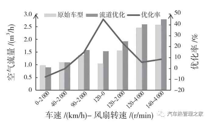

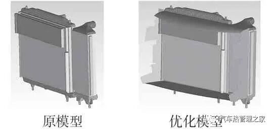

4.1 布置密封导流通道
鉴于流场中漏风和回流现象,优化方案中提出为冷却模块设置密封及导流通道。在冷却模块上以及两侧设置导流板[10],阻止气流流走,将其导向散热器,以达到减小车辆风阻、提高经过冷却模块空气流量和避免漏风的目的。
通过对比原模型和优化模型中各个换热器的空气流量变化,验证优化方案的有效性。具体模型如图8 所示。
汽车发动机舱热管理三维仿真分析与优化的图14
图8 布置密封导流通道
Fig.8 Arrangement of sealed diversion channels

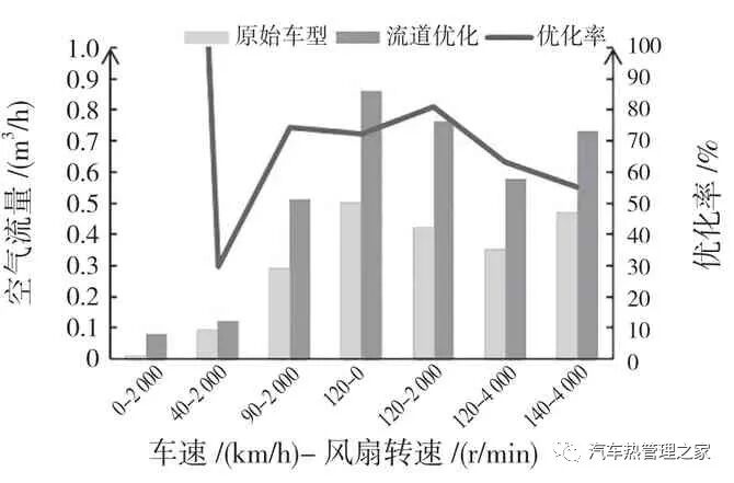

图9 、图10 给出了散热器和中冷器在不同发动机转速及不同风扇转速下的空气流量变化对比。可见,采用密封导流通道以后,经过散热器的空气流量平均提高了10%以上,经过中冷器的空气流量平均提高了50%以上。由于布置密封导流通道以后,改善了散热器上下及两侧的气流,将其导向车后方[11],如此大大改善了原车的发动机舱散热水平,并且发动机舱改动较小,经过试验验证,效果较为显著。

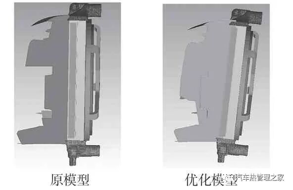

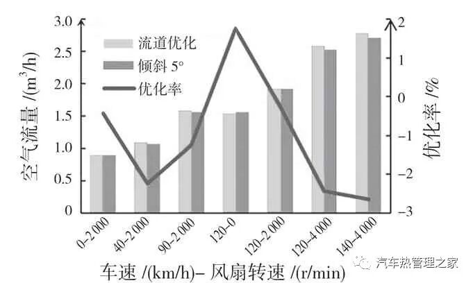

4.2 冷却模块倾斜5°
为了能够应用更大的散热器来提高散热能力,本文提出将冷却模块倾斜5°的优化方案,搭建模型如图11 所示。
汽车发动机舱热管理三维仿真分析与优化的图17
图11 冷却模块倾斜5°
Fig.11 Cooling module tilting 5°

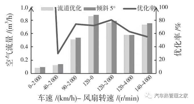

经仿真计算,原模型和优化模型散热器和中冷器空气流量变化对比图如图12、图13 所示。
汽车发动机舱热管理三维仿真分析与优化的图18
图12 散热器流量对比
Fig.12 Flow rate comparison of radiator
汽车发动机舱热管理三维仿真分析与优化的图19
图13 中冷器流量对比
Fig.13 Flow rate comparison of intercooler
对比可知,采用冷却模块倾斜后,不管汽车低速、中速、高速,散热器空气流量均没有很好的提升效果,甚至在高速时下降明显;但中冷器在汽车中高速时空气流量有明显升高,平均提高了60%以上,倾斜冷却模块,虽然可以采用表面积更大的散热器,但相应空气阻力也会增加[12]。综合可知,该方案优化效果并没有预计的明显。

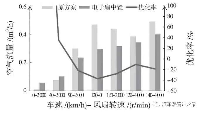

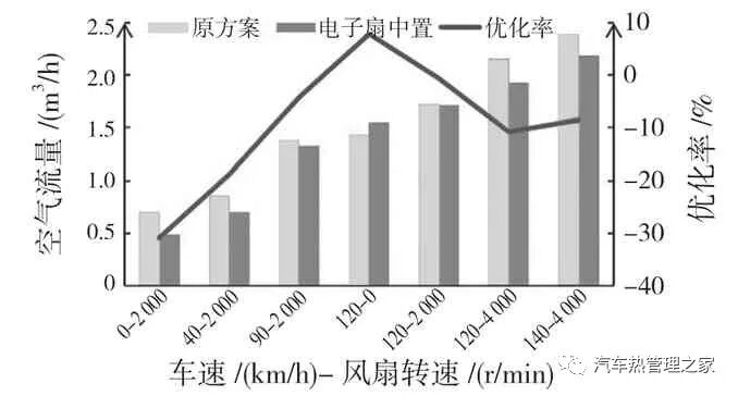

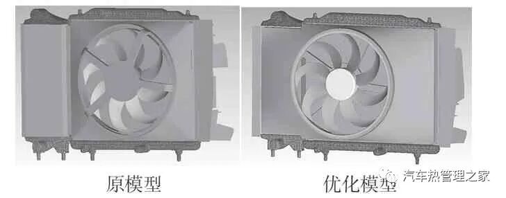

4.3 冷却风扇中置并延伸风扇罩
经分析,冷却风扇中置后,经过散热器的空气流量仅在车速为120 km/h、风扇转速为0 的情况下增加了10%左右,其余情况空气流量反而下降明显。
搭建模型如图14 所示。经计算,原模型和优化模型散热器和中冷器空气流量变化对比图如图15、图16 所示。
汽车发动机舱热管理三维仿真分析与优化的图20
图14 冷却风扇中置
Fig.14 Centralizing the cooling fan

中冷器仅在低速时出现流量升高,中高速流量反而下降20%以上。可见该优化方案对发动机舱散热性能改进有限。

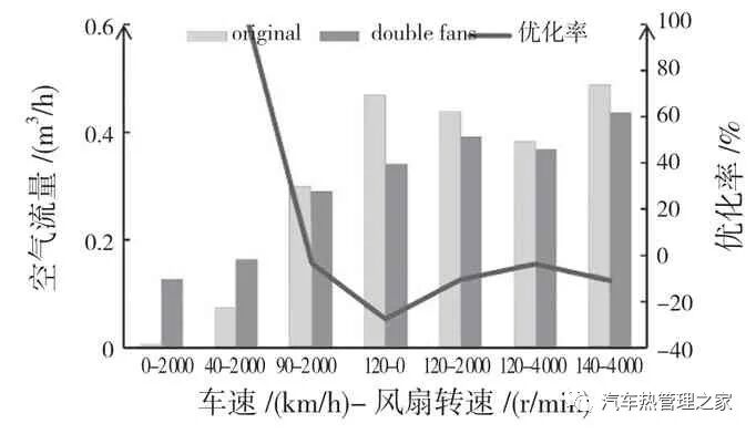

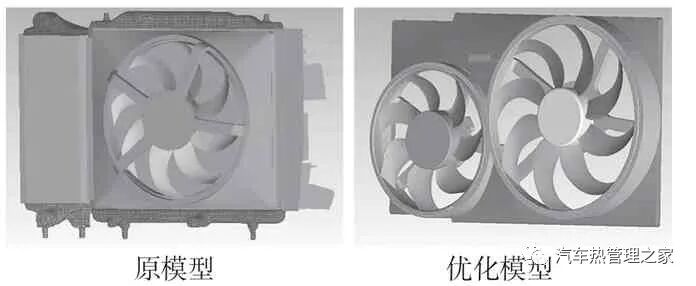

4.4 采用双冷却扇风扇

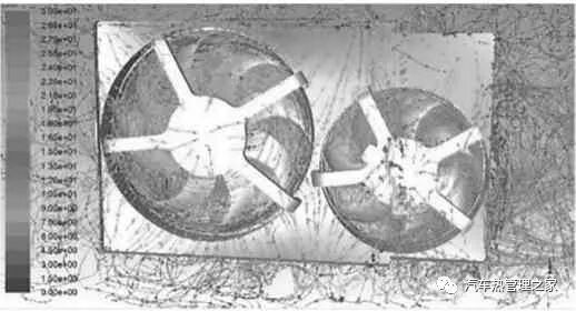

由于单冷却风扇方案并不理想,为了提高中冷器空气流量,本文进而提出双冷却风扇方案,使中冷器实现强制风冷,搭建模型如图17 所示。
汽车发动机舱热管理三维仿真分析与优化的图23
图17 采用双冷却扇风扇
Fig.17 Using double cooling fan

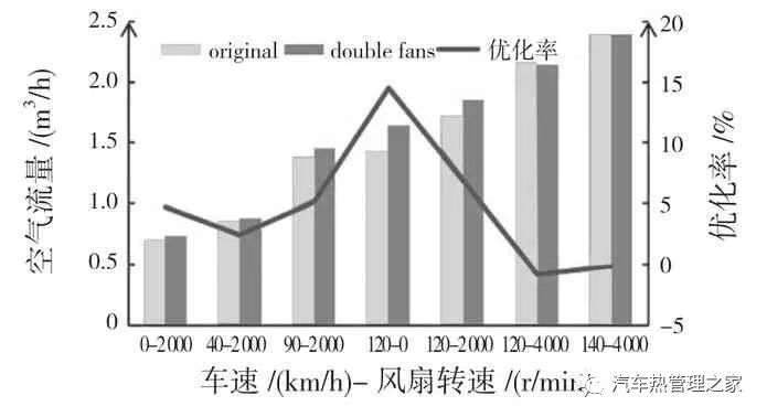

经仿真计算,风扇空气速度矢量图如图18所示。原模型和优化模型散热器和中冷器空气流量变化对比图如图19、图20 所示。
通过对比分析,采用双冷却风扇后,经过散热器的空气流量在中低速时均有所提高,为5%左右,高速时变化不明显;中冷器仅仅在低速时出现流量升高,但是中高速流量反而有所下降,为10%左右。该方案效果并不如预计的明显。并且考虑到该方案会提高成本,延长产品周期[13],须谨慎使用。
