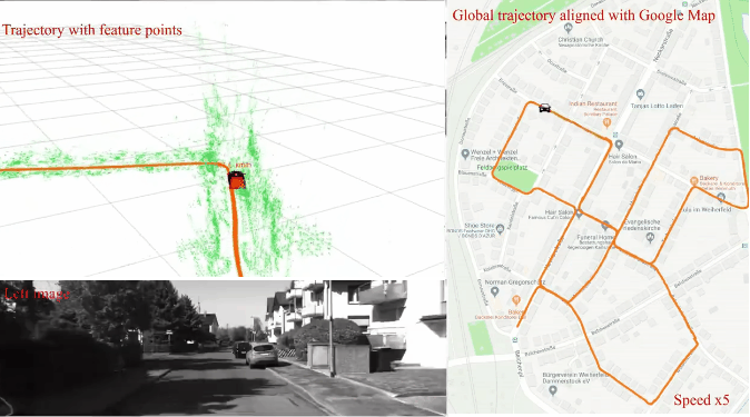

本文为作者在从事Slam相关工作中对这几年遇到以及改进过相关VIO算法内容总结。
近十年的VI-SLAM算法综述与发展的图1

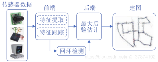

一个完整的 SLAM(simultaneous localization and mapping) 框架包括传感器数据、 前端、 后端、 回环检测与建图,如图1所示,其中,前端将传感器的数据抽象成适用于估计的模型,回环检测判断机器人是否经过已知的位置。而后端接受不同时刻前端测量的位姿和回环检测的信息并对它们进行优化,从而得到全局一致的轨迹。建图则是根据状态估计得到的轨迹建立与任务要求相对应的地图。通常,仅含有前端和局部后端的框架被称为里程计, 而带有回环检测和全局后端的完整框架被称为 SLAM。
近十年的VI-SLAM算法综述与发展的图2
图1 SLAM经典框架

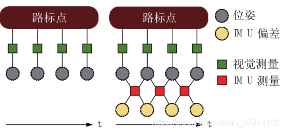

苏 黎 世 联 邦 理 工 学 院 ASL 实 验 室 Leutenegger 等 提 出 了 OKVIS(open keyframe-based visual-inertial SLAM);利用基于关键帧的滑动窗口进行批量非线性优化,先于滑动窗口的关键帧被边缘化,不用来进行估计。系统前端使用多尺度 Harris 特征检测器 来提取特征,然后在其基础上计算 BRISK(binary robust invariant scalable keypoint)描述子,以便在帧与帧之间进行数据关联。.如图 3 所示
近十年的VI-SLAM算法综述与发展的图4
图3 视觉 SLAM 问题与视觉惯性 SLAM 问题的状态变量和测量值的对比图

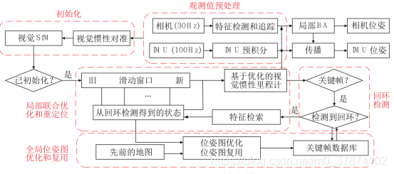

香港科技大学飞行机器人实验室提出的 VINS-Mono(monocular visual-inertial system)方法类似于 OKVIS,是一种基于非线性优化的 VI-SLAM方法。VINS-Mono 方法为这类框架引入了几个全新的功能,其完整系统包括观测值预处理、 初始化、 局部视觉惯性联合优化、全局图优化和回环检测 5 个部分,如图 4 所示. 前端提取 Harris 特征点,并采用 LK(Lucas-Kanade)光流(opticalflow)法跟踪相邻帧。光流法是一种描述像素随时间在图像之间运动的方法。LK 光流法计算部分像素,在 SLAM 中用于跟踪特征点的位置。VINS-Mono 方法只计算特征点,不计算描述子,同时使用光流法跟踪特征点的运动。这样就减少了计算和匹配描述子的时间和资源,只需要计算光流.在初始化部分,作者使用了一种松耦合的传感器融合初始化程序,称为动态初始化,先用图像信息构建SFM,后面结合IMU信息,进行在线VIO标定。使得系统可以在优化之前从任意初始状态引入估计器。同时采用预积分的处理方法处理IMU信息,得到两帧之间的IMU相对运动,而不是随着某一时刻位姿改变而要重新处理IMU信息,减少计算量。系统采用与 OKVIS相似的基于滑动窗口的紧耦合位姿估计方法,并且加入了基于DBoW2(bag of binary words 2)的回环检测线程,使系统具有重定位功能,而全局优化则采用4Dof优化。
近十年的VI-SLAM算法综述与发展的图5
图4 VINS-Mono 的完整框架

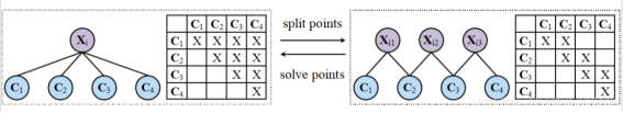

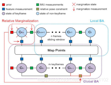

百度 AR 技术小组提出的 ICE-BA(incremental,consistent and efficient bundle adjustment) 沿 用了 OKVIS 以及 VINS-Mono 这一类框架。前端提取Harris 特征点 并采用 LK 光流法  跟踪相邻帧,与 VINS-Mono 相似.后端则是论文中提出的增量式 BA,主要分为 3 个部分:局部 BA(LBA)、全局 BA(GBA) 以及相对边缘化(Relative-Marginalization),前两者采用增量式方法提升了后端速度,后者保证了LBA 和GBA 的一致性。其中,G BA 在建立增量方程时,对系统已经计算过且不变的状态向量不进行计算。因为即使重新计算,精度也不会有太大的改善。对于LBA 来说,由于几乎每个点都被滑动窗口里面所有帧看到,因此即使只重新线性化一部分点,也会带来较大的改动。因此在LBA这个部分,系统中采用了一个更高效的针对局部 BA 的后端设计。这个方法把长期跟踪的特征点分成很多短期跟踪段,这样每次重新计算特征点的时候,重新线性化的区域减小,从而提高了效率。见图5;对于滑窗系统,往往都有边缘化这一步,把有些本应该出了滑动窗口的信息以另一种形式存储下来。但是当有GBA 存在时,边缘化的效果未必会有很大的提升,反而可能会下降。ICE-BA 中改进了边缘化方法,保持了边缘化和全局 BA 的一致性,见图6。但在测试的时候,去掉相对边缘化有些数据集效果会更好。
近十年的VI-SLAM算法综述与发展的图6
图5 ICE-BA特征点子轨迹的划分
近十年的VI-SLAM算法综述与发展的图7
图6 ICE-BA局部和全局优化网络框架

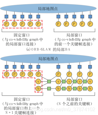

由于 VI-SLAM 系统实现了优异的效果,一些著名的视觉 SLAM 系统 相继推出了自己系统的 VI 版本,VI-ORB SLAM  就是其中最有代表性的系统之一。在这里首先介绍纯视觉ORB-SLAM ,其首次使用 3 个线程:实时跟踪特征点的线程、局部建图的优化线程(co-visibility graph)和全局回环检测与优化线程(essential graph),来完成 SLAM。跟踪线程对每幅图像提取 ORB 特征点,并与最近的关键帧比较,计算特征点位置并估计位姿。局部 BA 线程求解更精细的相机位姿和特征点空间位置.全局回环检测线程采用 DBoW2 对全局的地图与关键帧进行回环检测,消除累积误差。ORB-SLAM 的三线程结构取得了优异的跟踪和建图效果,保证了移动机器人轨迹与地图的全局一致性,该算法框架在开源数据集测试的结果是效果最好的开源代码。VI-ORB SLAM 改进自 ORB-SLAM2,作者引入 IMU 尝试解决在快速运动时丢失特征点的问题。VI ORB-SLAM 分别对 3 个线程作了修改,用以融合 IMU 信息。在跟踪线程,基于重投影误差和 IMU 预积分,建立帧与帧之间的约束关系来构造代价函数,从而得到当前帧位姿的最优估计。在局部建图线程,有了新的关键帧之后,将会对前 N 个关键帧进行优化,当前的关键帧(第 N + 1帧)将固定不变,提供 IMU 预积分约束。如图 7所示,P、v、b 分别为优化的位姿、IMU 速度与偏差。在全局回环检测线程,由于 IMU 提供了尺度信息,因此全局优化将从 7 个自由度下降到 6 个自由度。全局位姿优化将忽略 IMU 信息,因此不再优化速度和偏差,当完成全局位姿优化后,再根据矫正后的位姿对速度进行矫正。
近十年的VI-SLAM算法综述与发展的图8
图7 ORB-SLAM 与 VI ORB-SLAM 的局部 BA 比较

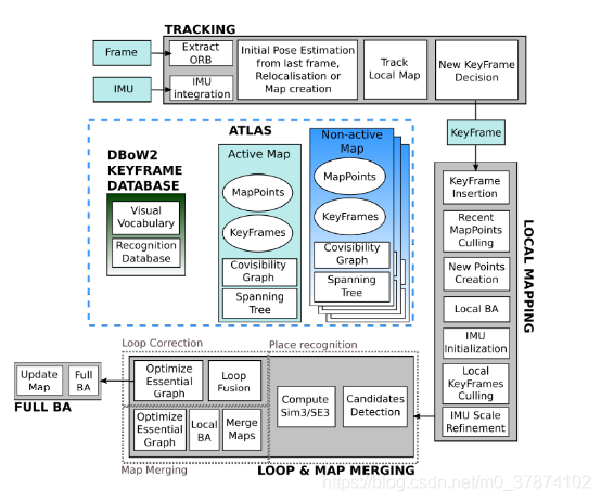

在2020年,ORB-SLAM3开源,其第一个能够执行视觉、视觉惯性和多地图重用的系统,相比于ORB-SLAM2,ORB-SLAM3新增元素有以下面这几个:
1. 单、双目的vo/vio slam系统,并支持鱼眼相机。
2. 地图复用,拥有合并地图的功能。
3. 高召回的地点识别(占用较低的计算资源换得高召回与精度)
4. 不限制相机模型,只需提供投影,反投影及Jacobian方程(程序里提供了针孔与鱼眼模型)
其主要的创新点分为:
1.“完全”基于最大后验估计MAP的VI-SLAM ,无论在初始化阶段还是运行阶段,都采用了MAP进行状态估计,因此ORB-SLAM3在室内外、大小场景中鲁棒性很好,且精确度是其他方法的2~5倍; 如文中所讲,本文的IMU和视觉的组合系统是extremely robust的。
2.多地图系统,当定位丢失即lost时,ORB-SLAM3会自动建立一个新的小地图,并在revisit两张地图上的同一地点的时候进行地图的seamlessly merge,因此,这一算法能够使用不仅仅几帧之前的信息,而是运用了全局的信息,能够在bundle adjustment中利用视差较大的帧来增加BA求解的准确性(因为当视察较小时,求解不准确,且优化容易进入局部极值)。这种方法里对同一特征的观测可能在时间上的间隔较大,因为我们对其上一次的观测甚至可能出现在之前一张小地图中(中间过程里lost了至少一次)。
其系统框架如图8
近十年的VI-SLAM算法综述与发展的图9
图8 ORB-SLAM3系统框架

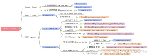

Open VINS是黄国权老师团队在2019年8月份开源的一套基于MSCKF的VINS算法。主要提供了流形滑动窗口卡尔曼滤波器、在线摄像机内、外标定、摄像机-惯性传感器时间偏移标定、具有不同表示和一致第一估计的SLAM地标(FEJ)处理、用于状态管理的模块化系统、可扩展视觉惯性系统模拟器、用于算法评估的广泛工具箱等功能。其在前端图像信息处理中,结合了EKF-SLAM、MSCKF和Hybird SLAM等算法处理方式,提高了系统的稳定性,在一些开源数据集上其精度可以媲美基于优化的SLAM。该开源代码的主要贡献:
1. 提供了一个可拓展、开源的代码库
2. 提供了许多视觉视觉惯性的基础,包括多相机,多IMU,视觉惯性运动对象跟踪,Schmidt-based visual-inertial SLAM,点平面和点线视觉惯性导航等。
开源代码大致流程如图12
近十年的VI-SLAM算法综述与发展的图13
图12 openvins算法流程示意图

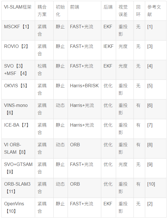

近十年的VI-SLAM算法综述与发展的图14
1 代表性 VI-SLAM 框架对比

本文比较了几种代表性的 VI-SLAM 框架,如表 1 所示。可以看出,目前主流的 VI-SLAM 实现方法以紧耦合的优化方法为主。相较于松耦合的方法,把 IMU 状态与相机状态合并在一起进行状态估计的紧耦合方法具有更高的精度。而由于基于滤波的方法具有马尔可夫性,无法考虑到某时刻状态与之前所有时刻状态的关系,目前普遍认为在计算资源足够的情况下,基于优化的方法会得到更精确的效果。但是在计算资源受限,或者移动机器人位姿轨迹比较简单的场合里,基于滤波的方法仍然是一种有效的方式。
