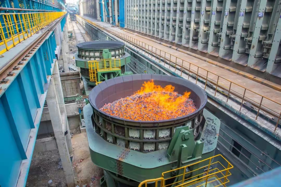

一、推焦一般注意事项
    1、推焦时间为推焦杆头接触到焦饼表面时间,和计划结焦时间偏差不允许相差±5min,以保证K2系数。
    2、推焦车司机要认真记录推焦时间、装煤时间和密切注意推焦电流。
    3、因故延迟推焦,在故障排除后允许加速推出早已成熟的焦炭,但每小时比正常计划增推炉数不得超过两炉。
    4、炭化室自开炉门到关炉门的敞开时间不应超过7min,补炉时也不宜超过10min。
    5、焦饼推出到装煤开始的空炉时间不宜超过8min,烧空炉时也不宜超过15min,烧空炉时间过长,炭化室温度过高对装煤不利,墙缝中石墨被烧掉,不利于炭化室墙严密。个别情况需要延长时,应由车间负责人批准。
    6、关闭炉门后,严禁炉门及小炉门冒烟着火,发现冒烟着火,立即消灭。
    7、推焦车接到推焦信号后方可进行推焦,以防推错及避免红焦落地现象。
    8、禁止推生焦和相邻炭化室空炉时推焦。
    9、严禁用变形的推焦杆或杆头推焦。
