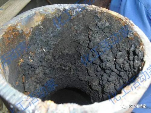

结垢物是炼化企业生产装置运行过程中因物料结晶、聚合、设备腐蚀等原因产生的不明固体物质。其具体形态有块状、粉末状和黏稠状等;其颜色有黑色、白色、黄色、褐色和红色等。
这些结垢物能够引起压缩机振幅超标反应器床层压力降升高物料流通管路堵塞换热器传热效率降低等问题,继而导致机泵叶轮轴瓦磨损加剧影响介质正常流通缩短过滤器滤芯更换周期,甚至会造成生产装置非计划停车或诱发安全事故

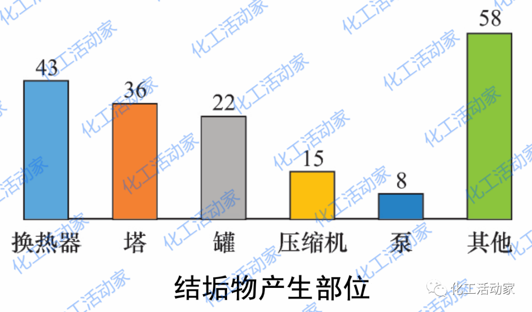

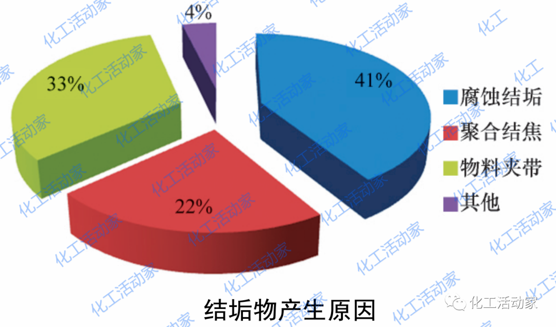

鉴于结垢物的严重危害,装置生产人员对重视程度也在逐渐提高,越来越迫切地想了解结垢物的成因,以便提出预防和治理措施。东北某大型石化公司研究院科研人员,对近三年搜集到的182项剖析的结垢物进行了汇总分析,就结垢的部位而言,结垢物通常会出现在压缩机和输送泵等重要动设备,也会出现在反应器、加热炉管、换热器、沸水器、管道弯头、阀门、介质管线、过滤器和储罐底部等设备和部件。

除了按照结垢物产生的部位分类,还可以按照结垢物的成因进行分类。根据收集的结垢物剖析结果,按照形成的机理,结垢物成因可分为腐蚀结垢聚合成焦夹带杂质三种。

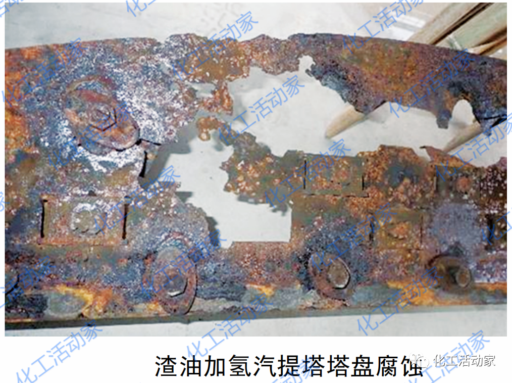

该公司渣油加氢装置在检修作业时,发现汽提塔塔盘有黑色结垢物,并且塔盘腐蚀严重。

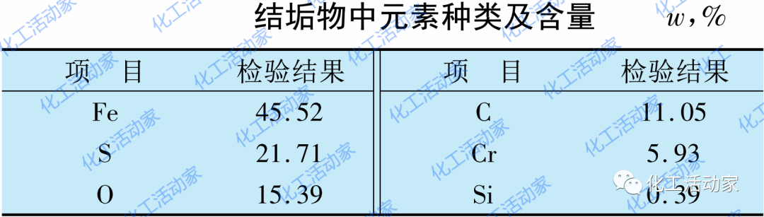

对塔盘结垢物进行能谱分析,结果如下。
石油化工装置结垢的原因有哪些?该如何从根本上预防?的图6
对塔盘垢物进行X射线衍射分析,结果表明该结垢物中的主要物相为FeS。由上述分析结果可知,结垢物主要是金属Fe的硫化物,应该为来源于金属塔盘的腐蚀产物;还有少量C,推测是一些烃类聚合产生的焦炭。

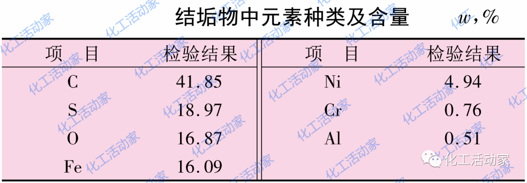

对黑色结垢物进行能谱分析,结果如下。
石油化工装置结垢的原因有哪些?该如何从根本上预防?的图8
X射线衍射仪检测结果表明,结垢物中的结晶化合物主要有FeS和Fe4Ni5S8(硫镍铁矿)。可以看出,结垢物主要是积碳结焦,另外也含有铁腐蚀产生的化合物。

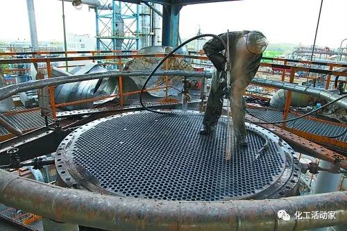

油浆蒸汽发生器是催化裂化装置分馏系统重要的热量回收设备,分馏塔底抽出的高温油浆由油浆蒸汽发生器的管程下口进入,自下而上与壳程的除盐水换热后,由管程上口排出。当油浆固体含量高时,则会引起管程的通道结垢堵塞。
石油化工装置结垢的原因有哪些?该如何从根本上预防?的图9

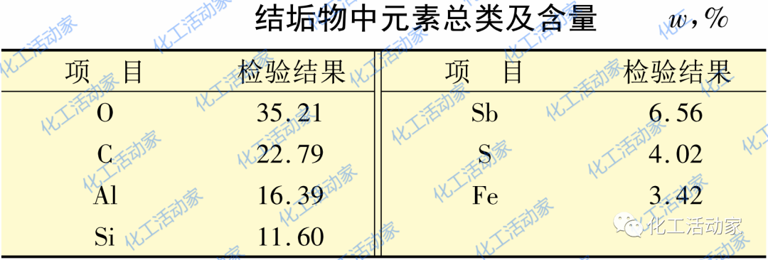

对该部位产生的黑色结垢物进行能谱分析,结果如下。
石油化工装置结垢的原因有哪些?该如何从根本上预防?的图10
X射线衍射仪分析发现:结垢物主要物相有单质Sb和FeS,还有少量Fe3O4和SiO2。
结垢物中的单质Sb,应是来自于注入的金属钝化剂;另外还有FeS和Fe3O4;因Si,Al和O含量较高,应该来自于催化剂载体。
