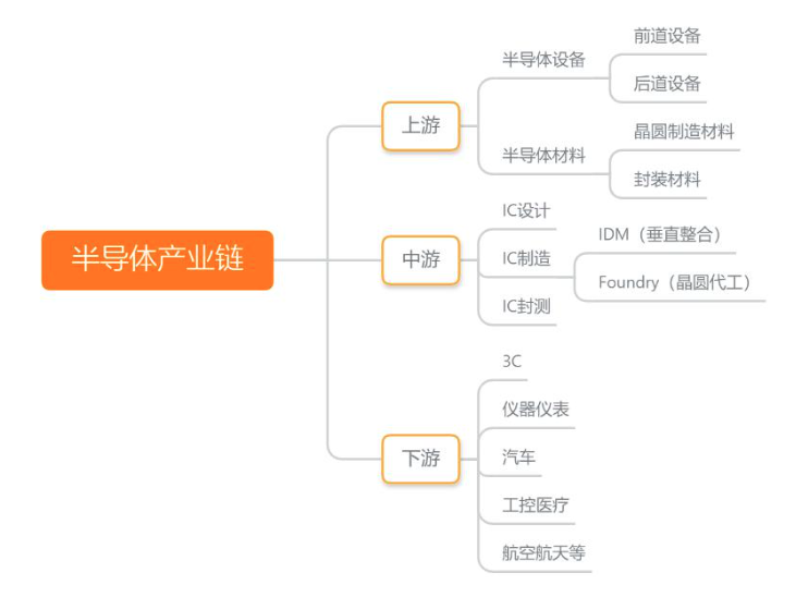

半导体指常温下导电性能介于导体与绝缘体之间的材料,在科技领域和经济领域都具有至关重要的作用。从分类来看,半导体可分为集成电路、分立器件、光学光电子和传感器四大部分,其中集成电路占比最大,超过80%;分立器件、光电子和传感器占据其余份额,三者统称为D-O-S。细分到具体产品,集成电路又可分为数字芯片和模拟芯片两部分,其中数字电路包括逻辑芯片、存储器和微处理器,模拟芯片主要包括电源管理芯片和信号链等。
硬科普!半导体制造产业链的三大类材料有啥?的图1
来源参考文献1

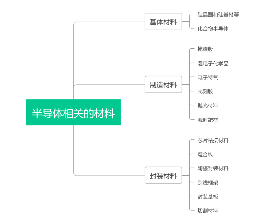

从材料的角度看,半导体产业相关的材料主要有三大类:1、基体材料;2、制造材料;3封装材料。

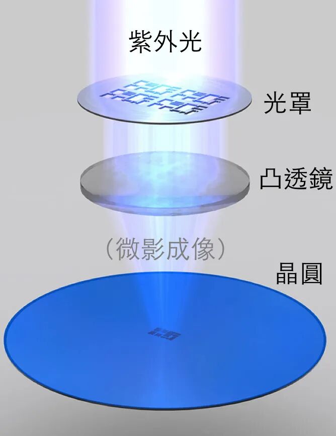

掩膜版
业内又称光罩、光掩模版、光刻掩膜版,英文名称MASK或PHOTOMASK,材料:石英玻璃、金属铬和感光胶,该产品是由石英玻璃作为衬底,在其上面镀上一层金属铬和感光胶,成为一种感光材料,把已设计好的电路图形通过电子激光设备曝光在感光胶上,被曝光的区域会被显影出来,在金属铬上形成电路图形,成为类似曝光后的底片的光掩模版,然后应用于对集成电路进行投影定位,通过集成电路光刻机对所投影的电路进行光蚀刻,其生产加工工序为:曝光,显影,去感光胶,最后应用于光蚀刻。
硬科普!半导体制造产业链的三大类材料有啥?的图4
光刻是半导体的核心技术部分

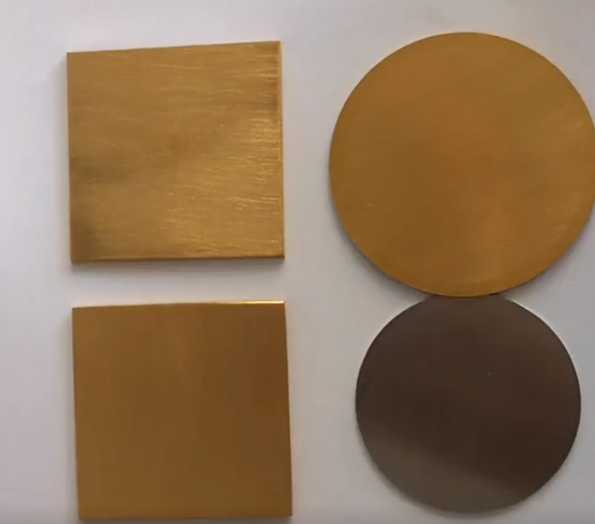

溅射靶材
溅射薄膜制备的源头材料,又称溅射靶材,特别是高纯度溅射靶材应用于电子元器件制造的物理气相沉积 (Physical_Vapor_Deposition,PVD) 工艺,是制备晶圆、面板、太阳能电池等表面电子薄膜的关键材料。真空状态下,用加速的离子轰击固体表面,离子和固体表面原子交换动量,使固体表面的原子离开固体并沉积在基底表面形成所需要的薄膜,这一过程称为溅射。被轰击的固体是用溅射法沉积薄膜的源材料,通常称为靶材。
半导体芯片的单元器件内部由衬底、绝缘层、介质层、导体层及保护层等组成,其中,介质层、导体层甚至保护层都要用到溅射镀膜工艺。集成电路领域的镀膜用靶材主要包括铝靶、钛靶、铜靶、钽靶、钨钛靶等,要求靶材纯度很高,一般在5N (99.999%) 以上。
硬科普!半导体制造产业链的三大类材料有啥?的图5
高纯靶材
