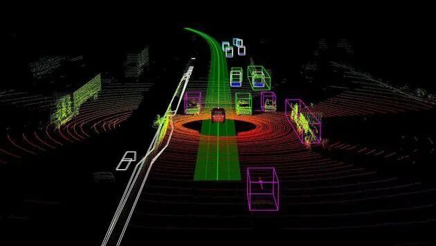

厘米级的3D建模
要想实现车辆的辅助驾驶或更高阶的自动驾驶,车辆必须要能感知自己所处的环境,这对于汽车行业是一个新的挑战,也是实现自动驾驶最关键的一步。
和机械式旋转激光雷达相比,MEMS固态激光雷达有哪些优势和劣势?的图6

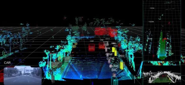

激光雷达可以以厘米级的精度对周围环境进行3D建模。不同于毫米波雷达和摄像头,激光雷达能够准确地识别出周围障碍物的具体轮廓和距离,并且不会漏判、误判前方出现的障碍物,有效探测距离也更远。

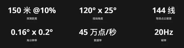

如何评价激光雷达的性能强弱呢?评判一款激光雷达的重要指标有如下几项:
测量距离:激光雷达的感知范围,能探测多远,目前主流的是150m。
测距精度:激光雷达对探测距离的精确度,目前主流是厘米级的精度。
水平视场角:激光雷达的水平视野角度(AOB),相当于我们人眼的横向视野,最高360度。
垂直视场角:激光雷达的垂直视野角度(BOC),相当于我们人眼的竖向视野。越大越好,目前主流为30度/15度。垂直视场角和水平视场角合称为视场角度,我们经常看到的FOV,说的就是它,表示激光雷达的总视野。
测量时间和帧频率:激光雷达的激光从发射到返回的时间,相当于一个测量周期所花费的时间。时间越短对运动信息的采集就越好,高速行驶时的反应时间就越短。
纵向和水平分辨率:也叫角分辨率,相当于我们显示器的分辨率,度数越小,得到的图像就越清晰。目前主流的激光雷达一般为0.1~1度。
出点数:激光雷达每秒发射的激光点数,点数越多激光就可以越密集。目前主流激光雷达可以每秒发出几万点至几十万点激光。
线束:也叫等效点云密度,是激光雷达垂直方向上的激光的分布数量,一般为16线、32线、64线,越多越好。

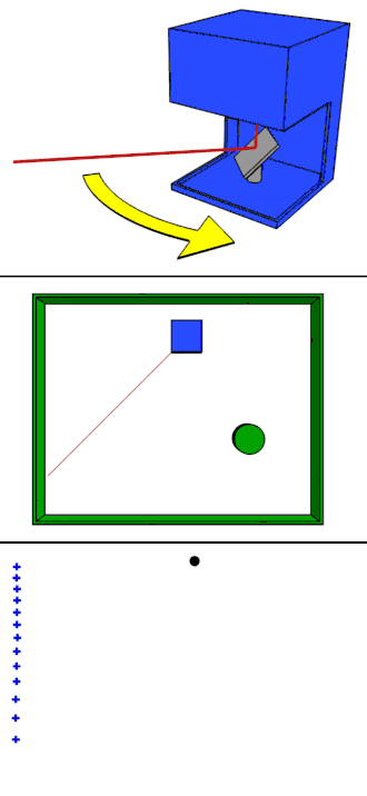

和机械式旋转激光雷达相比,MEMS固态激光雷达有哪些优势和劣势?的图10
机械激光雷达在众多激光雷达种类中拥有最强的视野,也是最早出现的结构形式。其所采用的机械结构,在工作时以一定的速度旋转,使雷达获得360°的水平全景视野,在垂直方向采用了定向分布式扫描。不过由于需要机械旋转,有运动部件,导致雷达的可靠性差,寿命短。使得这种雷达目前无法通过车规级认证,大多用在非量产的高阶自动驾驶验证车上面。

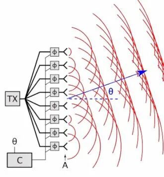

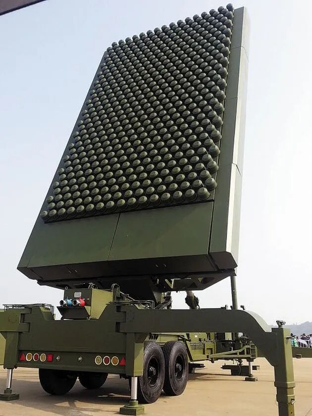

光学相控阵(OPA)技术的原理与相控阵雷达类似。懂军事的小伙伴应该了解,现在的相控阵雷达已经不需要旋转就可向任何方向发射无线电波。图片上的一个小圆点就是一个阵列,利用独立天线同步形成的微阵列,只需控制每个天线发送信号间的时机或阵列,不需“旋转”,就可以向任何方向发送无线电波。类似的把无线电波替换为激光就得到了相控阵激光雷达。
和机械式旋转激光雷达相比,MEMS固态激光雷达有哪些优势和劣势?的图14
Flash面阵式激光雷达和相控阵激光雷达两种雷达都是一部到位地解决了旋转扫描问题的纯固态激光雷达,是车载激光雷达的最终方案。不过目前受限于技术和成本,这种雷达的普及还需要时间。

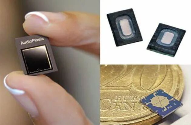

MEMS振镜
和机械式旋转激光雷达相比,MEMS固态激光雷达有哪些优势和劣势?的图16
MEMS(微机电系统)是利用半导体工艺生产的,其结构也很简单:把所有的机械部件集成到单个芯片上,相当于把外部的大镜子缩小到芯片的级别,只有一束激光和一块反光镜。工作原理方面,通过电控来控制光束激光射向类似陀螺一样旋转的反光镜,实现对激光方向的控制。这样一来就使得MEMS拥有微镜振动幅度小、频率高、成本低、技术成熟、可靠性高等众多优势。

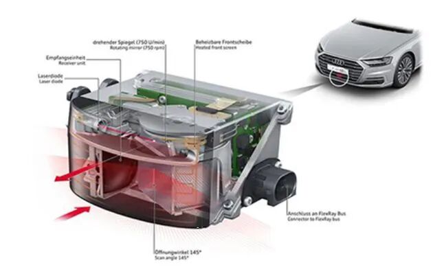

和机械式旋转激光雷达相比,MEMS固态激光雷达有哪些优势和劣势?的图17
转镜是指反射镜的镜面围绕圆心不断旋转扫描激光的方法。2017年,奥迪发布的全球首款量产的L3级自动驾驶汽车A8上搭载的激光雷达,就是使用的转镜结构。左上角激光器向右发出激光至旋转扫描镜,并被偏转向前发射,然后车外物体的反射光经光学系统被左下方的探测器接收。这种结构在功耗、散热等方面有着明显优势。

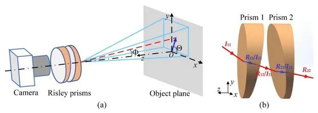

棱镜式激光扫描是利用两个棱镜完成激光扫描的。楔角棱镜是一种带有倾角斜面的光学器件,楔角棱镜两面的倾角比较小,它能够使得光路向较厚的一边偏折,如果只使用一个楔形棱镜可以对入射光路进行一定角度的偏移,两个楔形棱镜组合使用时就可以当做变形棱镜使用,两个可旋转的棱镜可以在一定的范围内调整出射光束。小鹏P5的激光雷达就是这种独特的扫描方式。

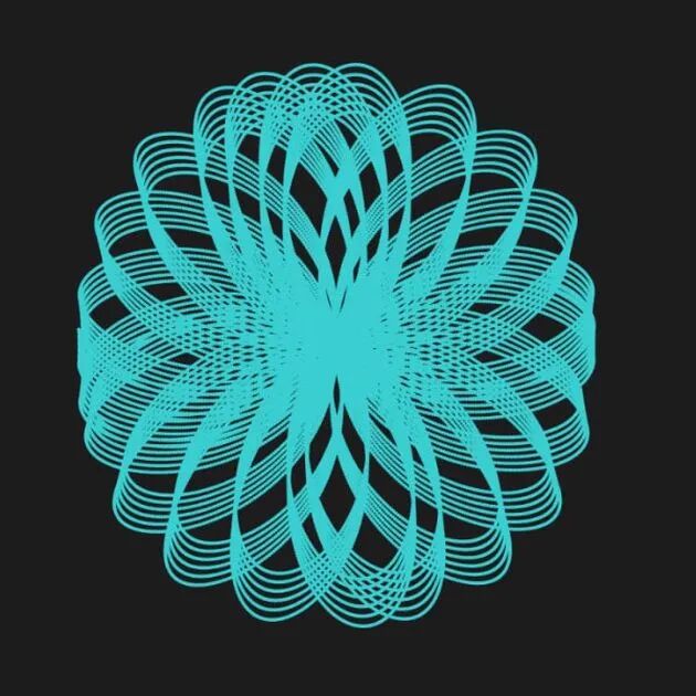

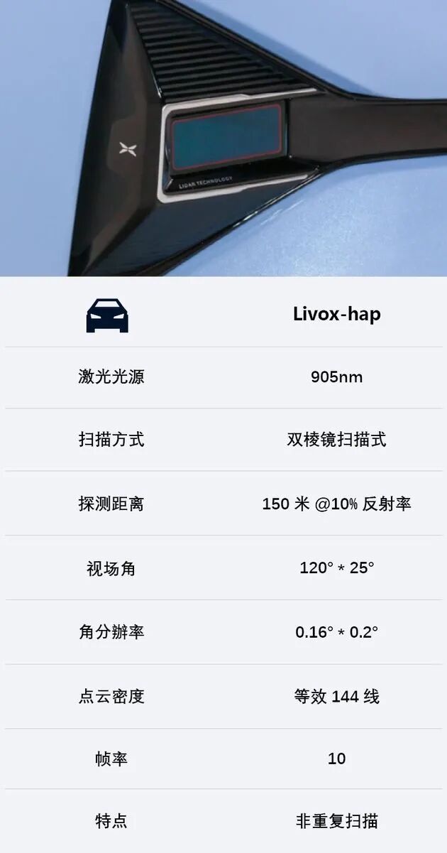

小鹏P5搭载的是两颗由Livox(大疆子公司)提供的的激光雷达,放置在了前包围两侧的三角区域。由于激光雷达使用了独特的双棱镜扫描系统,创造出了非重复扫描技术。随着双棱镜系统的旋转,激光束在视场内进行非重复式的扫描,传感器的扫描面积会随着时间增大,最后传感器会生成独特的花朵状扫描图案,用以创建周围环境的 3D 图像。上图为激光束扫描路线。换句话说就是,扫描的时间越长,对周围环境的感知就越清晰,最终可达到接近 100% 的视场覆盖率,在同等价位下,同类产品均无法实现这样的性能。

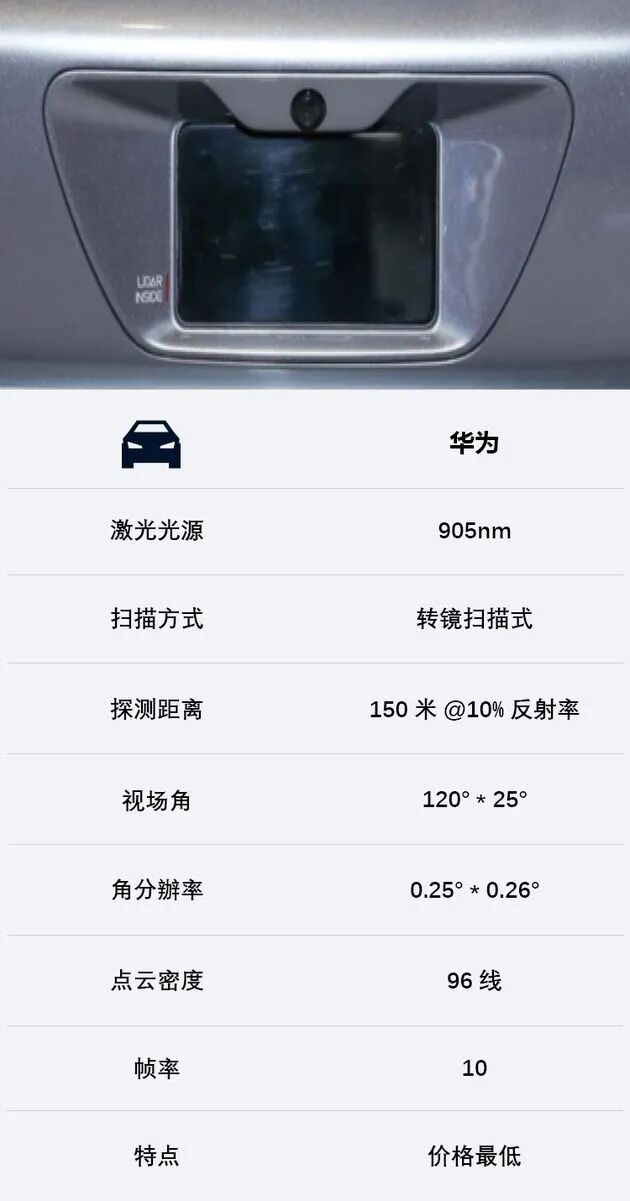

预售价42.99万元的阿尔法S华为HI高阶版搭载了三颗由华为提供的固态激光雷达,分别位于于车标和左右头灯下方,值得注意的是极狐阿尔法S是这4辆车中唯一搭载了3颗激光雷达的车型。本雷达的性能在这几款雷达中表现一般,没有什么突出特点,有可能是因为该激光雷达的点云密度不够高,所以在数量上进行弥补,不过这款雷达最大的优势就是价格便宜。

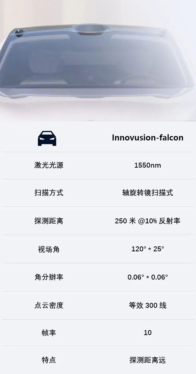

探测距离最远
和机械式旋转激光雷达相比,MEMS固态激光雷达有哪些优势和劣势?的图24
蔚来eT7搭载了一颗来自初创企业innovusion的激光雷达,并将激光雷达无缝集成在了车顶前端的挡风玻璃上方。与其他雷达不同的是,该激光雷达的激光波长为1550nm,因为这个波长的激光不会对人眼造成损伤,所以可以使用更大的发射功率,使得雷达达到了250米的探测距离。另外该雷达在分辨率和点云密度上也极有优势,是目前所见的线数最高的混合固态激光雷达,可以说一个就够用了。

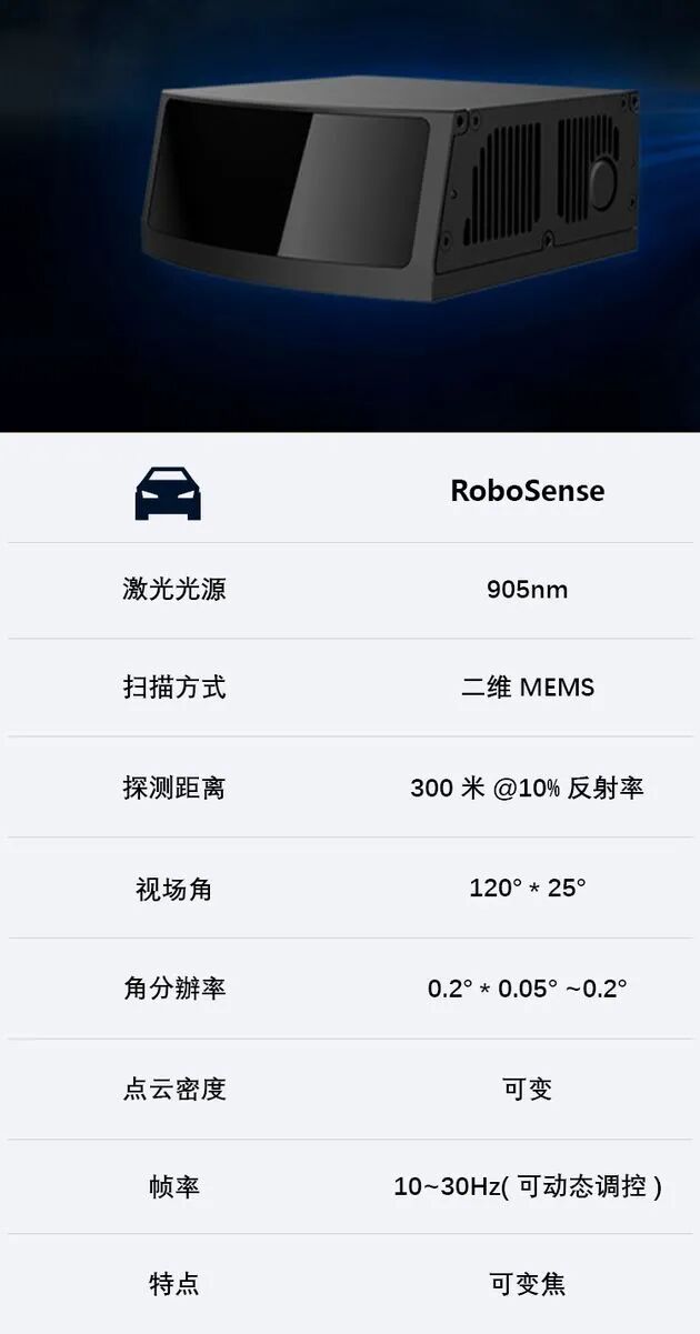

一般的混合固态雷达只有一维的扫描结构,而AION LX即将搭载的RoboSense (速腾聚创) 激光雷达采用了二维的MEMS智能芯片扫描架构。正是因为有了二维MEMS结构,AION LX可以实现智能“凝视”功能:当车辆高速行驶时,动态提高激光雷达的垂直分辨率,让系统更早发现远处障碍物;在城区低速行驶时,动态提高刷新帧率,帮助系统更快响应周围车辆、电动车、行人等障碍物的动态变化。这种根据驾驶场景调节扫描的方式,让车辆的适应性更强,不过目前广汽埃安官方并未公布新车将会使用几颗雷达。

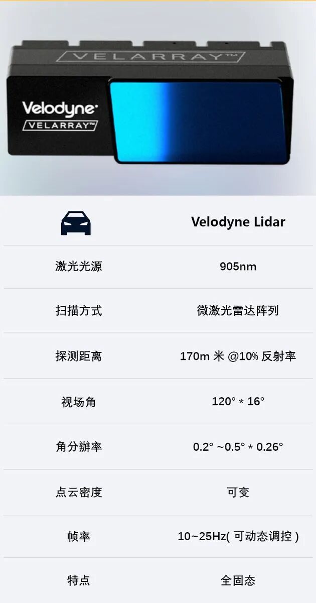

FF91将搭载由老牌激光雷达厂家Velodyne Lidar 的Velarray H800 激光雷达,是真正没有移动机械结构的纯固态雷达。Velodyne这家公司是以前是专业做音响的,机缘巧合在2005年开始研发激光雷达,是最早涉足车用激光雷达的厂家之一,于2007就推出了64线的激光雷达,2010年时谷歌公司的早期无人驾驶汽车装载的雷达的也是由Velodyne提供的。
这款Velarray H800 激光雷达的特点是使用了微激光雷达阵列架构(MLA),就是前文提到的雷达阵列。和AION LX搭载的RoboSense 雷达类似也具备可动态调控的帧速率和分辨率的功能,适应性更强。该雷达是目前车载领域的最强,当然价格也不菲。

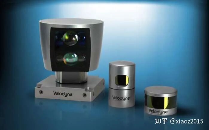

机械旋转式激光雷达是目前市场上比较成熟的方案。但是由于光学部分,电子部分和机械结构都是旋转工作的,对机械结构件加工精度要求很高,而且,由于中心不对称,属于偏心转动,长期器件磨损很严重,可靠性相对较低。
和机械式旋转激光雷达相比,MEMS固态激光雷达有哪些优势和劣势?的图30

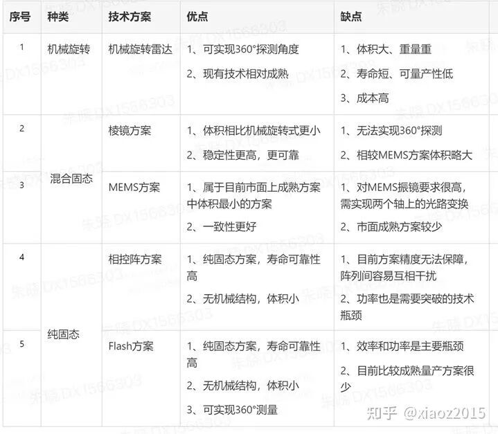

激光雷达细分下来,可以大体分为三类,一类是传统机械旋转式雷达,一类是混合固态,也是目前比较火的一类,混合固态细分可以拆分为棱镜方案和MEMS方案,另一类,是纯固态的方案,细分可以拆分为,相控阵方案和Flash方案。
和机械式旋转激光雷达相比,MEMS固态激光雷达有哪些优势和劣势?的图31
几中主流的激光雷达优缺点,
和机械式旋转激光雷达相比,MEMS固态激光雷达有哪些优势和劣势?的图32
总结一下,目前主流的ADAS领域用于研究的大多是机械旋转式雷达,近期华为大疆等在做的和发布的大多是混合固态雷达,大家未来想要突破的是纯固态激光雷达!
个人见解,欢迎拍砖,多多交流!
