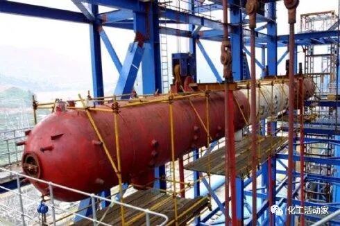

汽包锅炉的主要优点:
(1)由于汽包内储有大量的水,有较大的储热能力,能缓冲负荷变化时引起的汽压变化;
(2)汽包炉由于有固定的水、汽和过热汽分界线,故负荷变化时引起过热汽温变化小;
(3)由于汽包内具有蒸汽清洗装置,故对给水品质要求低。
汽包锅炉主要缺点:
(1)金属耗量大;
(2)对调节反应滞后;
(3)只能用在临界压力以下的工作压力。
