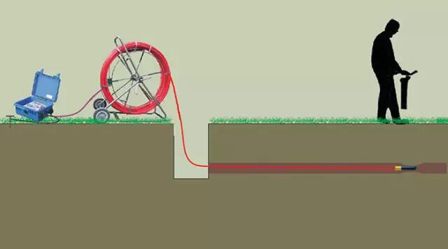

珍藏版,弱电光纤光缆管道及线缆施工图解!的图3
光缆长度较长
一般光缆的标准制造长度为2km,光缆敷设时,不要随意切断光缆,增加光缆接头。
光缆抗张能力较小
当光纤承受的拉力超过它的抗拉极限时,就会断裂。光缆的结构中增加了加强构件,光缆所需的抗张强度,主要由加强构件来承担。在施工过程中,牵引力不能超过光缆允许的额定值,使光纤尽量不产生拉伸应变。光缆所允许的牵引力,根据光缆制造程式的不同具有不同的额定值,在施工时必须注意这点。一般光缆的抗张力为100~300kg。

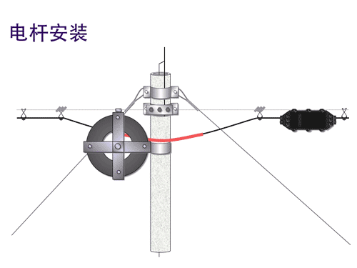

电杆安装

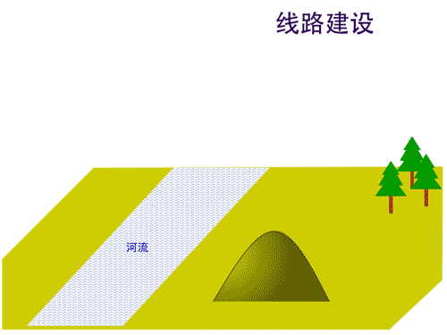

线路建设

架空光缆
核对杆路走向、电杆拉线(撑杆)埋设位置、杆高杆距、拉线程式、光缆接头位置、余留光缆位置、杆路总长度等与工程设计是否相符
经电杆处光缆必须有一定弯度(并且套软管保护——视设计而定),角杆位置光缆必须套塑料软管保护
架空引上引下处要绑扎牢固,并用钢管(要求2.5米以上)作保护
架空光缆与电力线交叉、平行(没达到规范的要求隔距)的地方必须用三线交叉保护套管作绝缘保护
架空光缆跨过车辆通过的路口,必须保证过路高度达到7米以上,并在吊线上悬挂注意安全的标识或标志牌;近路电杆、拉线影响线路及交通安全,要做反光标识处理,有条件的要砌电杆护墩保护
连同光缆一同建设的杆路要求电杆不得有严重歪斜、走标,杆身不得破裂、露筋
拉线要对角深位置、地锚出土不大于0.5米
挂钩均匀、不走位,吊线垂度符合规范,光缆与吊线无交叉
光缆接头安装牢固,余留绑扎整齐美观,符合设计要求
每隔一条杆或按设计要求在杆上光缆上绑挂标志牌,牌的内容要求与管道光缆的一样,在进出局的500米以内,在每根架空杆上光缆绑挂标志牌
