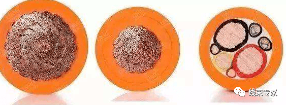

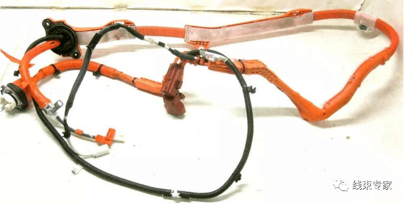

由于高压线束长时间通过大电流,因为功率很大,由焦耳效应产生很大的热量,因此高压线束的导线耐温等级一般都达到125℃(150℃),端子耐温一般都达到140℃。
新能源汽车高压线束的十大特点的图1

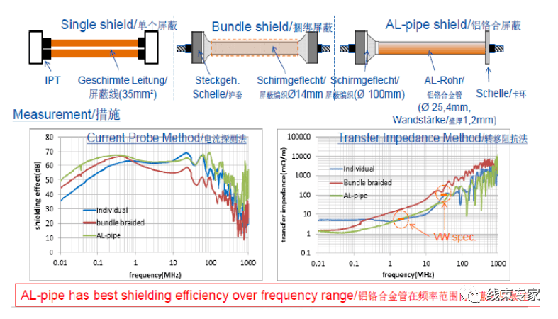

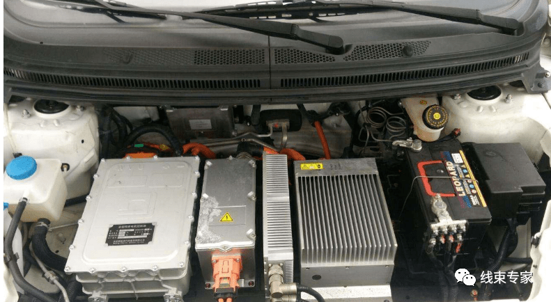

EMC(Electro Magnetic Compatibility,电磁兼容性)是指设备或系统在其电磁环境中符合要求运行并不对其环境中的任何设备产生无法忍受的电磁干扰的能力。简单来说,EMC包括了EMI(Electro Magnetic Interference,电磁干扰)和EMS(Electro Magnetic Susceptibility,电磁敏感性)。EMI是指设备在正常运行过程中对所在环境产生的电磁干扰;EMS是指器具对所在环境中存在的电磁干扰所具有的一定程度的抗扰度。EMI是主动性的,即对外界产生的干扰,EMS是被动性的,即抵抗外界的干扰。 所以对设备的EMC要求就是:减少对别人的干扰,同时自身能抵抗相当程度的外界干扰。
新能源汽车高压线束的十大特点的图2
零部件电磁兼容性是整车电磁兼容性的基础和前提,用于新能源车上的零部件不仅应满足零部件电磁兼容性要求,同时在整车电磁兼容性出现问题时,零部件供应商也有义务支持并进行相关整改。理论与实践证明,任何电磁骚扰的发生必须具备3个条件:骚扰源、传播骚扰的途径和敏感设备。作为新能源汽车的零部件应该从两个方面尽可能地优化:一是尽量降低骚扰的强度;二是尽可能地提高抗骚扰的能力。

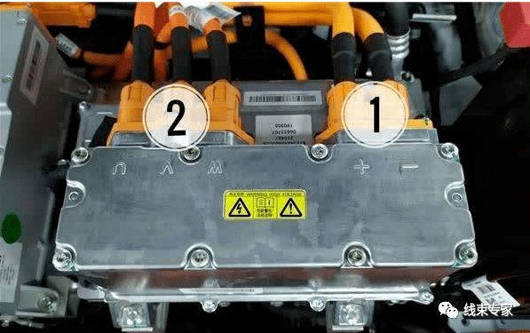

整车范围内首先保证零部件的EMC符合标准要求,通过线束将各个控制单元联系在一起。新能源汽车整车级屏蔽设计的重点应是高压系统的布局、屏蔽设计以及CAN通信网络的抗干扰处理。首先尽量要求高压线束沿着车身布置,优化整车电磁辐射的环路,同时利用车身形成封闭的屏蔽舱。同时屏蔽高压电缆和连接器也是一种减少不必要的电磁干扰经济有效的方法,通过一系列标准的实验显示了屏蔽电缆和连接器能够有效减少在100kHz到200MHz频率范围内的不必要的干扰。目前国内车型全部采用屏蔽高压线,日系车也有应用屏蔽网包覆在高压线外侧,插件处处理实现屏蔽连接。为了避免高压线束传输强电电流时产生电磁干扰,导致低压线束对控制单元供电及信号传输受到电磁干扰的风险,一般采用高压线束与低压线束分层设计,距离保证在200-300mm内。

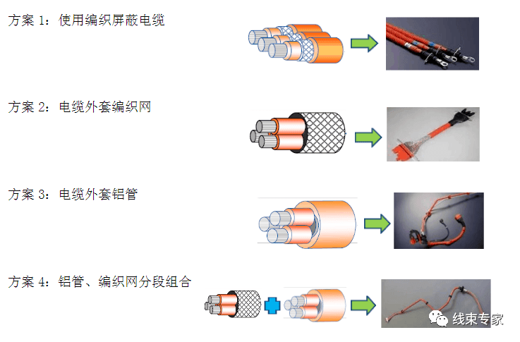

下列是常见几种电缆对EMC方案介绍。
新能源汽车高压线束的十大特点的图3
实验结果表明:铝管和编织网分段组合在0-1GHZ频率范围内的的屏蔽效果最佳。

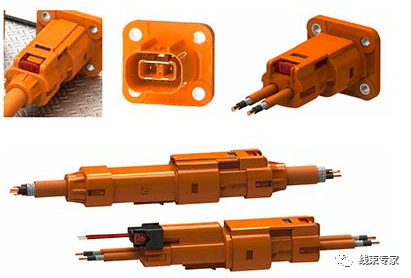

新能源汽车上的电源和各种电气零件通过线束来实现电路物理连接,线束分布遍布全车。如果把动力系统比作汽车心脏的话,那么线束就是汽车的神经网络系统它负责整车各个电器零件之间的信息传递工作。随着人们对舒适性、经济性、安全性要求的不断提高,汽车上的电子产品种类也在不断增加,汽车线束越来越复杂线束的故障率也相应增加。这就要求提高线束的可靠性和耐久性等性能。端子和连接器是决定系统可靠性的重要内容,也是整个线束的重要组成部分。由于部分端子和连接器的工作环境恶劣,端子和连接件中容易发生各种各样的故障,如腐蚀、老化以及在振动的作用下松动等问题。 由于端子和连接器的损毁、松动、脱落、失效所导致的电气线路故障占整个电气系统的故障的50%以上,所以整车电气系统可靠性设计中应充分重视端子和连接器的可靠性设计。为提高端子和连接器设计的可靠性,首先应分析其故障模式,以便做好相应的预防工作。 端子和连接器通常有接触不良、绝缘不良和固定脱落这三种主要的故障模式,其中,针对接触不良,可采用检测静态接触电阻、动态接触电阻、单孔分离力、连接点和元器件的耐振性等指标来加以判断;对于绝缘不良,可检测绝缘体绝缘电阻、绝缘体时间退化速度、绝缘体、接触件等零件尺寸等指标来加以判断;对于固定脱落类的可靠性,可检测端子和连接器的装配公差、耐力矩、连接针保持力、连接针插入力、环境应力状况下保持力等指标来加以判断。分析了端子和连接器的主要故障模式和失效形式之后,可采取以下措施来提高端子和连接器设计的可靠性:
新能源汽车高压线束的十大特点的图5
a)选择合适的接插件。接插件的选择不仅要考虑连接电路的类型和数量,还要有利于设备的组成。如圆形连接器受气候和机械因素的影响比矩形连接器小,并且机械磨损较小,与导线或电缆的端接可靠,所以尽可能地选择圆形连接器。
b)连接器中接触件数量越多,系统的可靠性越低,所以在空间、重量允许的情况下,尽量选择接触件数量较少的连接器。
c)选用连接器时,应考虑设备的工作条件。这是因为连接器的总负载电流和最大工作电流往往是根据在周围环境的最高温度条件下工作时所允许的热量来确定的。同时,为降低连接器的工作温度,应充分考虑连接器的散热条件,如可使用距连接器中心较远的接触件来连接电源,这样就更利于散热。
d)当插件在有腐蚀性气、液体环境中工作时,为防腐蚀,在安装时应注意尽可能从侧面水平安装,当条件需要而垂直安装时,应防止水顺着引线流入接插件,一般使用防水插接件。

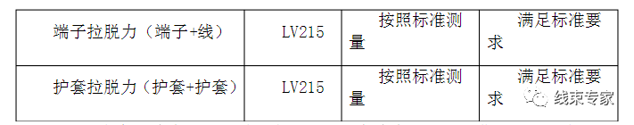

e)端子拉脱力、屏蔽环拉脱力需要满足标准要求。

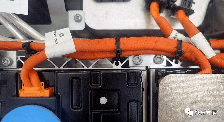

f)在高压线束的设计过程中,需要考虑线束布置的弯曲半径,不合适的弯曲半径会造成线缆对于端子和和屏蔽环长时间的拉扯,容易产生拉脱的风险。另外,车辆上线束的工作环境是十分恶劣的,腐蚀性气、液体的存在,潮湿、高温、振动以及与其他部件的摩擦和碰撞,容易出现绝缘体磨损、接头松动、导线腐蚀等现象,进而导致断路、短路。所以要想让线束能够安全可靠的工作,就应做好线路的保护设计,也即是要做好线束的包扎和固定。
整车线束都应有防腐、防潮的保护措施,并防止车辆振动对其造成不利影响;线孔处必须做好保护,如翻边设计,以防线束穿过时对线束摩擦而造成绝缘层破损。为了提高保护设计可靠性,在装配前对包扎材料应进行环境筛选试验,避免不合格的产品进入下一环节;还应在设计选型时针对不同部位的环境应力,对不同包装材料进行加速寿命试验,以选出综合性能最好的一种。

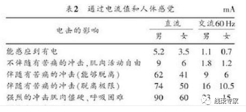

高压线束电压定义:DC:60V<U<1500V;AC:30V<U<1000V;根据高压系统部件的载流量计算电流可高达250A;一般情况下人人体安全电压为36V,允许通过的电流为36mA这大大高出了人体所能接受的安全电压、电流,所以高压线束的安全性十分重要。

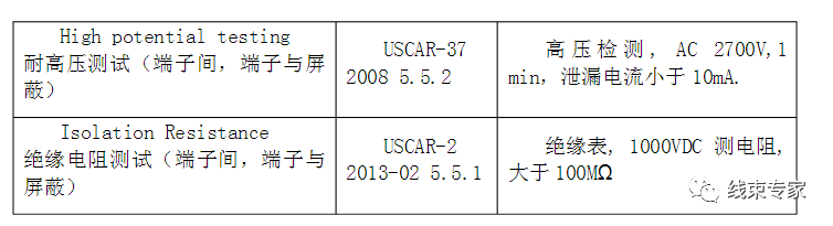

绝缘: 指使用不导电的物质将带电体隔离或包裹起来,以对触电起保护作用的一种安全措施;有强电作用下,绝缘物质可能被击穿而丧失其绝缘性能。因此,电气线路与设备的绝缘选择必须与电压等级相配合,而且须与使用环境及运行条件相适应,以保证绝缘的安全作用。高压线束一般都是采用双重绝缘,耐压:把一个高于正常工作的电压加在被测设备的绝缘体上,并持续一段规定的时间,如果其间的绝缘性足够好,加在上面的电压就只会产生很小的漏电流。如果一个被测设备绝缘体在规定的时间内,其漏电电流保持在规定的范围内,就可以确定这个被测设备可以在正常的运行条件下安全运行。

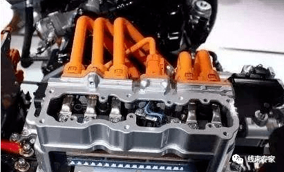

高压连接器作为高压线束的关键核心部件,其特点与高压线束大部分一致,其中以下特点较为突出:
耐压性:满足爬电距离和电器间隙要求,满足750V额定电压要求;
安全性:具有高压互锁功能,未对配插件满足IPXXB要求,对配状态插件满足IPXXD防护要求。电气间隙和爬电距离,满足污染等级3的设计要求。

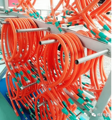

9 高压导线特点

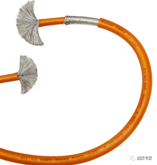

车用高压导线最大的特点是耐高电压,目前市场应用高压导线处于600V交流/1000V直流耐高压水准,随着续航里程提升而需要更大功率输出,将需要更高耐压等级的高压导线,耐压等级将达到以及高于1000V交流/1500V直流的水准。另外,对于高压大电流模块用到的高压导线,因为高功率、车内空间和布线设计的要求,高压导线具有耐大电流、耐高温、阻燃、高柔性和EMC抗屏蔽性能等特点,从而满足新能源汽车市场应用。

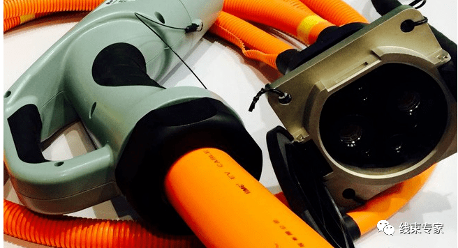

10 充电口特点
充电口相对于其他高压连接器,它的接触端子插拔后易损,导致接触区域阻抗变大,发热,烧蚀等,因为一部分为室外使用,污染等级为3级,实际情况还要高于这个污染等级,特别是充电桩端的产品,基本无防护,故塑胶材料选材需考虑高温和耐油等特性,防护等级必须满足插合前IP54,插合后IP55,而实际应用场景还要高于这个标准。
