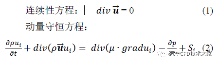

1.1.1 控制方程
本文采用三维常密度的不可压缩恒温湍流来模拟机舱流场,它遵循Navier-Stokes方程组的质量守恒和动量守恒规律:
电动汽车机舱散热问题CFD仿真分析优化及试验验证的图1

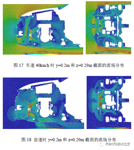

对应地,仿真分析中冷凝器和散热器采用多孔介质模型;风扇用MRF模型;车轮旋转;冷却风扇为双风扇,主驾侧转速2850rpm,副驾侧转速2350rpm;模拟工况为车速40km/h和0km/h,计算域进口为速度边界条件,出口为压力边界条件。计算0km/h工况使为了方便评估车辆40km/h
时通过冷凝器且来自前格栅的新风量。

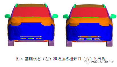

2.1 基础状态
基础状态的格栅开口分为两部分,上部一个大开口,下部三个小口。
2.2 增加格栅开口
将基础状态的格栅开口上部分向外多开一圈,同时增加下部分的3 个通风口的面积。
电动汽车机舱散热问题CFD仿真分析优化及试验验证的图3

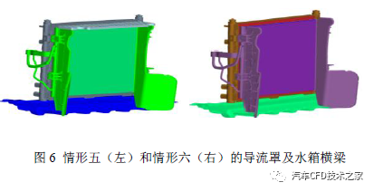

2.5 有上横板的工程导流罩
在情形四的基础上,设计了工程化的导流罩,主要引导冷凝器两侧气流,导流罩的下部有强化聚风的作用,上部附加上横板,能够聚拢上部气流。
2.6 最终方案
在情形五的基础上,由于装配工艺的问题,取消了导流罩上部的横版,此状态为最终方案。
电动汽车机舱散热问题CFD仿真分析优化及试验验证的图6

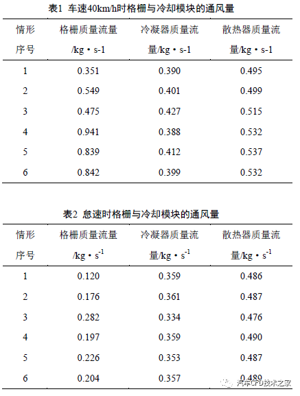

样车试验时车速40km/h行驶10分钟后,驾驶员和副驾驶头部平均温度从60℃降到了33℃,没有降到目标值30℃,头部平均温度从60℃降到了30℃所需时间为19分钟。仿真分析结果显示,车速40km/h时,格栅进0.351kg/s,冷凝器进风0.390kg/s,车速0km/h时,格栅进风0.120kg/s,冷凝器进风0.359kg/s。由于40km/h车速下,冷凝器的回流占比统计困难,因而通过用怠速时格栅进风占冷凝器的进风比例间接反映出来。怠速时新风过少,说明冷凝器高温回流较多,进而说明40km/h时,回流冷凝器的高温气体也偏多,影响了冷凝器的制冷能力。

此状态车速40km/h时,格栅进风0.549kg/s,冷凝器进风0.401kg/s,车速0km/h时,格栅进风0.176kg/s,冷凝器进风0.361kg/s。虽然40km/h时格栅进风量比冷凝器进风量高,但不能说明通过冷凝器的风全部来自格栅,仍有相当的回流量。两车速下冷凝器进风相对于基础状态变化不大,怠速时格栅进风变化明显,增加了约47%。

此状态车速40km/h时,格栅进风0.475kg/s,冷凝器进风0.427kg/s, 车速0km/h时,格栅进风0.282kg/s,冷凝器进风0.334kg/s。车速40km/h时,格栅进风比情形二减小约14%,怠速时格栅进风比情形二增加约60%。说明能够流入冷凝器的新风得到进一步增加。

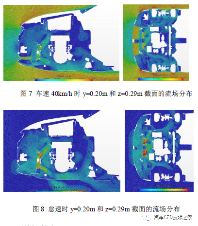

3.4 新造型前保
此状态车速40km/h时,格栅进风0.941kg/s,冷凝器进风0.388kg/s,车速0km/h时,格栅进风0.197kg/s,冷凝器进风0.359kg/s。车速40km/h时,格栅进风比基础状态增加约170%,怠速时格栅进风比基础状态增加约64%。说明能够流入冷凝器的新风明显增加。
电动汽车机舱散热问题CFD仿真分析优化及试验验证的图10

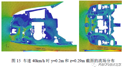

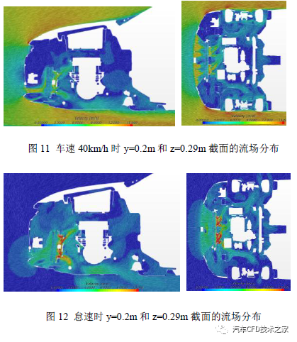

3.5 有上横板的工程导流罩
此状态车速40km/h时,格栅进风0.839kg/s,冷凝器进风0.412kg/s,车速0km/h时,格栅进风0.226kg/s,冷凝器进风0.353kg/s。车速40km/h时,格栅进风比情形四降低约11%,冷凝器通风量增加6%,怠速时格栅进风比情形四增加约15%,冷凝器的通风量变化很小,流入冷凝器的新风进一步增加,冷凝器制冷能力比情形四时要高。
电动汽车机舱散热问题CFD仿真分析优化及试验验证的图11

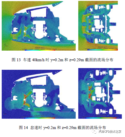

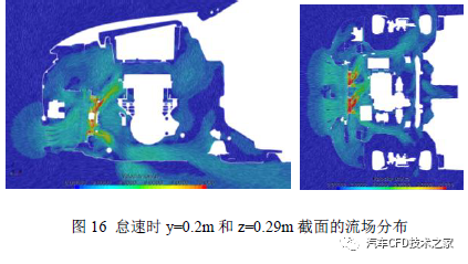

3.6 最终方案
此状态车速40km/h时,格栅进风0.842kg/s,冷凝器进风0.399kg/s, 车速0km/h时,格栅进风0.204kg/s,冷凝器进风0.357kg/s。相对于情形四,车速40km/h时,格栅进风降低约11%,冷凝器的通风量降低约3%,怠速时,格栅进风增加3%,冷凝器的通风量变化很小。说明流入冷凝器的新风相对于情形四得到增加,冷凝器制冷能力比情形四时要高。相对于基础状态,车速40km/h时,格栅进风增加约140%,冷凝器的通风量增加约2%,怠速时,格栅进风增加70%,冷凝器的通风量略微减小。
电动汽车机舱散热问题CFD仿真分析优化及试验验证的图13
用最终方案的样车进行验证试验时,车速40km/h行驶10分钟后,驾驶员和副驾驶头部平均温度从60℃降到了28℃,达到了降温目标值30℃,头部平均温度从60℃降到30℃所需时间缩短到了小于10分钟,显著提升了空调制冷能力。

从本电动汽车的最终状态和基础状态的对比中看出,见表1和表2,在车辆低速的40km/h或0km/h时,冷凝器的通风量变化小于2%,格栅的通风量增长了70%-140%,由于格栅新风大幅增长带来了车辆空调制冷能力的显著提高。说明整车研发过程中电动汽车空调制冷能力不足时不一定非要实施加大冷凝器、加大冷却风扇或者更换高功率压缩机,增大格栅的通风量也是一个有效
