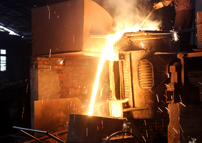

大电流送电、快速升温至出炉温度,将铁液表面浮渣扒净,然后出炉。我公司铁液出炉温度为1525~1535℃,与其他公司生产低温冲击球墨铸铁件不同,铁液达到出炉温度后马上出炉,不采用5~10min净化处理。其原因如下:
(1)电炉出铁采用出铁槽导流,出铁槽多降温5~10℃,出炉温度应提高5~10℃用来弥补出铁槽降温。
(2)炉料熔化后随着温度升高开始出气净化,当升温到1500℃以上时开始吸气氧化,原始异质核心逐渐消失,铁液过冷度逐渐增大。为保证球化反应后石墨球数量,必须保证球化反应前铁液中原始核心数量。
我公司生产球墨铸铁件熔化设备为1台3t电炉和1台1.5t电炉。3t电炉生产为每炉2包出铁球化,铁水达到出炉温度时停电开始出第一包,待第一包铁液球化反应结束、扒渣完毕、铁液吊走后继续送电,当温度达到出炉要求时,开始出第二包铁液。我们对第一包、第二包铁液所浇试块抗拉强度进行比较,T500-7材质取200组数据,第一包数据平均值比第二包数据平均值高22.6MPa;QT400-18材质取200组数据,第一包数据平均值比第二包数据平均值高8.2MPa,因此我公司要求铁液快速升温、快速出炉,3t电炉第二包铁液不能生产球墨铸铁低温冲击铸件。
(3)铁液出炉温度高有利于球化反应渣上浮,有利于球化反应后铁液净化。

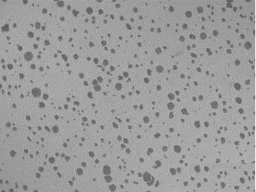

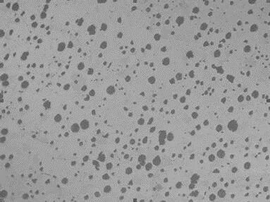

(1)生产QT400-18AL(-50℃)低温冲击材料理化检测,从6炉次统计记录得出:化学成分在控制要求范围内,抗拉强度在405~415PMa,屈服强度在260~275PMa,伸长率在20%~26%,球化等级为1~2级,冲击吸收能量在13.2~14.7J,均满足该牌号材质技术要求。
(2)以炉号QT1834-1为例,QT400-18AL(-50℃)低温冲击材料金相组织如图1所示。图1a为腐蚀前金相,球化级别为2级,石墨大小为6~7μm。图1b为腐蚀后金相,铁素体含量为100%。

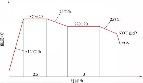

六、高温热处理
前面已经介绍,生产QT400-18AL(-50℃)低温冲击材料基体铁素体含量必须100%,由于我们通过加入一定量Ni来提高强度,必然会产生微量珠光体。我们采取高温热处理的目的就是将珠光体完全转化为奥氏体,然后慢速冷却按稳定系相变,实现珠光体全部转变为铁素体,以达到基体组织100%铁素体。
QT400-18AL(-50℃)低温冲击材料试制阶段,我公司用同一包铁液浇注15块厚度为15mm的U型试块(Ni加入量为0.8%),采用试验室箱式电阻炉进行了3组热处理试验。第一组:600℃和720℃低温热处理对比;第二组:600℃低温热处理和870℃高温热处理对比;第三组:920℃高温热处理和870℃高温热处理对比。
QT400-18AL(-50℃)低温冲击材料生产中6步关键数据分享的图11
试验数据表明,870℃高温热处理对抗拉强度、屈服强度、冲击吸收能量影响较大,对伸长率无太大影响。870℃高温热处理使抗拉强度降低5MPa,但冲击吸收能量增加3J,能满足性能要求,因此最终确定在批量生产QT400-18AL(-50℃)低温冲击材料铸件时采用870℃高温热处理工艺,如图2所示。
