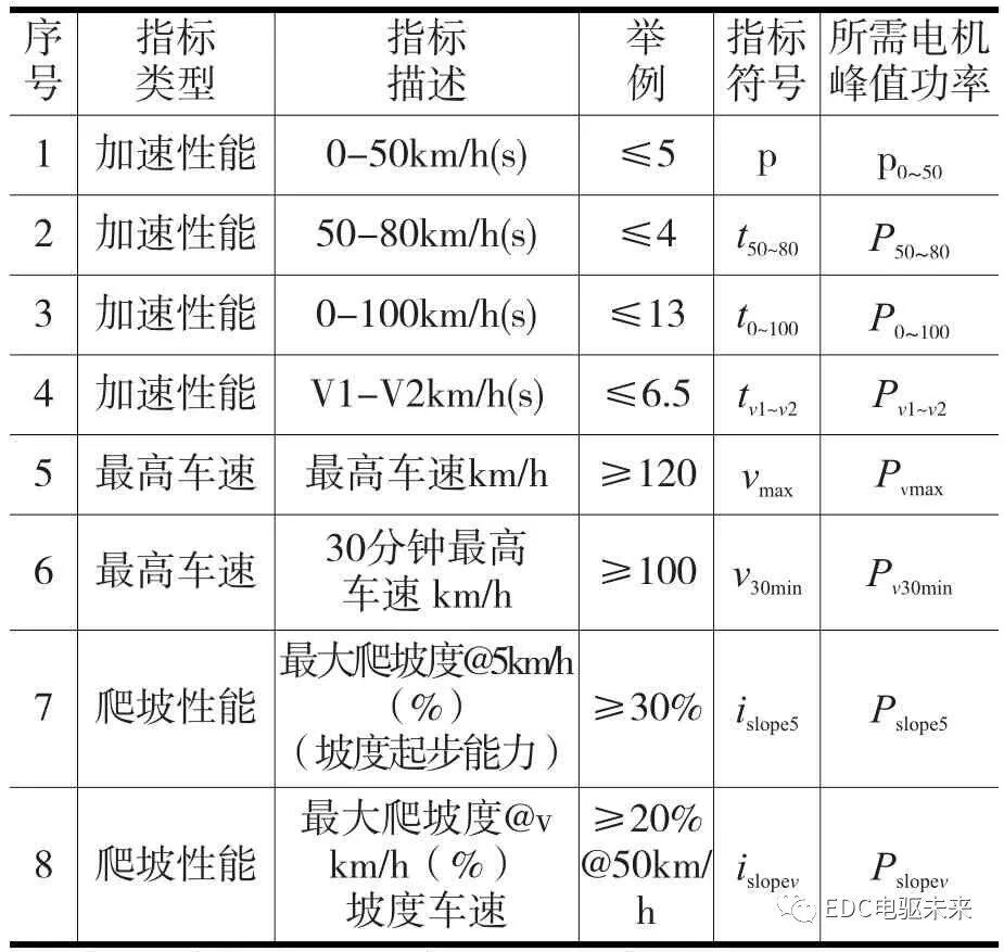

1.3 爬坡性能
标准中定义了坡道起步能力与坡度车速。其试验方法如下定义:
1、汽车坡道起步能力:电动汽车在坡道上能够起动且 1min内向上行驶至少10 m的最大坡度。表现了汽车的坡道起步能力。本文定义坡道起步能力使用5km/h车速下的最大爬坡能力等效。
2、坡度车速:电动汽车在给定坡度的坡道上能够持续行驶1km以上的最高平均车速。表现了汽车在行驶过程中最大的爬坡性能。设计时,通常以20km/h或50km/h的车速作为最大爬坡能力的参考。
综上所述,汽车动力性指标综合描述如表1所示:
表1 汽车动力性指标
基于动力性指标的纯电动汽车电机参数设计的图1

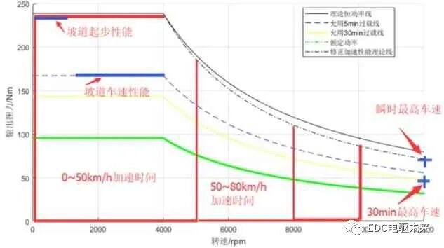

2 电机特性及其与各指标的关系
汽车的动力性主要与电机的外特性有关。不同的指标适应于不同的外特性。电机外特性与各指标的关系如图1所示:
基于动力性指标的纯电动汽车电机参数设计的图2
图1 电机外特性与电动汽车各动力性指标的关系
电动汽车V1~ V2 km/h加速时间与车速对应下的转速,修正加速性能理论线所围成的区域面积相关。汽车瞬时最高车速与修正加速性能理论线与电机最高转速交点相关。汽车30min最高车速,与电机允用30min过载线和电机最高转速交点相关。汽车坡道停车起步性能与电机最大扭力相关,汽车坡道车速性能与电机允用5min过载线相关。
依据以上特性,建立量化关系,即可通过汽车最高车速、爬坡性能、加速时间这三类动力性指标设计出电机参数。

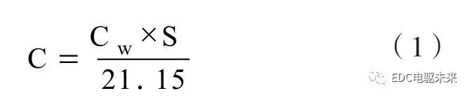

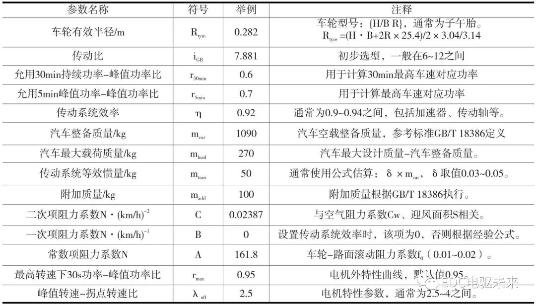

在本模型中,需要知道的参数如表2所示。其中,电机自身特性的参数有:r30min, r5min, rmax, λn0;其余为车辆及传动系统参数。在初步设计中,汽车的空气阻力系数估算为:0.3~0.6,对于轿车默认取值为0.33,对于SUV或MAP外形的车默认为0.37,对于箱式物流车默认为0.45,则二次项系数为:
基于动力性指标的纯电动汽车电机参数设计的图3

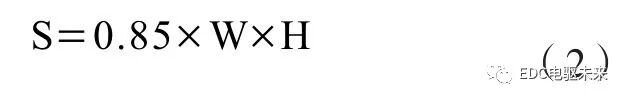

式中,Cw为汽车空气阻力系数,S为汽车迎风面积,在初步设计时,迎风面积取值根据如下经验公式:
表2 已定汽车和动力总成部分参数
基于动力性指标的纯电动汽车电机参数设计的图4
基于动力性指标的纯电动汽车电机参数设计的图5
式中W为车身宽度,H为车身高度。

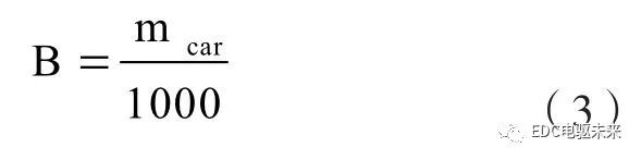

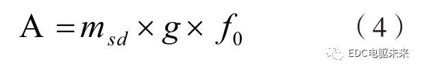

汽车的常数项系数与汽车的滚动阻力系数有关,计算公式如下:
基于动力性指标的纯电动汽车电机参数设计的图7
式中,f0为汽车滚动阻力系数,与路面及车轮胎压等因素有关,通常取值为0.01~0.02,在初步设计中,通常取值为0.012.基于动力性指标的纯电动汽车电机参数设计的图8为标准载荷,在空载与满载设计时,则替换该参数,下同。
对于设计时汽车的标准载荷,是汽车的整备质量与附加质量的和。对于附加质量,旧国标与新国标《GBT 18386-2017 电动汽车 能量消耗率和续驶里程 试验方法》有微小的差异,详见标准 [7]。新国标于2017年10月14日发布,于2018年5月1日起实行。对于最大设计质量≤3.5t的乘用汽车,附加质量为100kg。

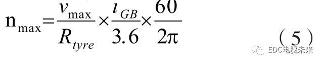

3.1 最高车速指标设计
电机转速刚性传递至轮边,因此最高车速决定电机最大转速。设计公式如下:
基于动力性指标的纯电动汽车电机参数设计的图9

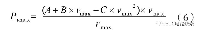

根据能量守恒法,在最高车速下电机的最大功率设计如下:
基于动力性指标的纯电动汽车电机参数设计的图10

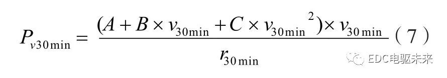

而30min最高车速一定≤最高车速。因此,对电机转速将不再做进一步设计,只对汽车的峰值功率需求再做设计。由图1可知,汽车在30min最高车速时,电机应满足30min持续输出功率线。根据能量守恒定律,该功率设计为:
基于动力性指标的纯电动汽车电机参数设计的图11

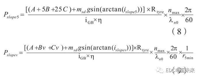

3.2 爬坡能力指标设计
坡道起步性能与坡道车速指标的设计,均可以使用能量守恒公式,阻力部分分为行驶阻力与坡道力。计算公式如(8),(9)所示。注意其适用的力矩曲线不一致,所以修正系数不一样。如图1所示。
基于动力性指标的纯电动汽车电机参数设计的图12

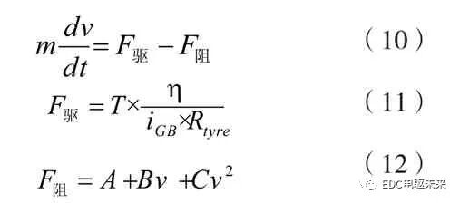

对电动汽车驾驶指标的设计,需要建立动态模型,并求解微分方程。因在恒功率段微分方程无理论解,只有数值解法,因此需要做离散求解插值分析。而该微分方程与ADVISOR等仿真软件一样,是通过设定已知动力系统参数求出t-v动态关系。因此需要最优化工具作为设计辅助。
4.1 动力系统微分方程
将汽车作为研究质点,由牛顿第二定律得:
基于动力性指标的纯电动汽车电机参数设计的图13
式中,T是电机输出最大扭力,如图1中的修正加速性能理论线。它是关于车速v的函数,分为恒扭力段与修正恒功率段。
微分方程(10)在恒功率段不能使用理论法求解,因此使用数值解法。本文使用固定步长为0.1s的龙格-库塔法求解。
基于动力性指标的纯电动汽车电机参数设计的图14

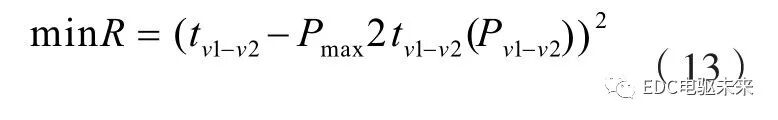

4.2 t-v曲线插值与目标函数构建
解得步长为0.1s的t-v曲线,对于百公里加速时间10s的汽车,若使用就近原则,则误差为0.05/10=0.5%,若提高精度,可以将步长减少到0.01s或0.001s,但实际证明,步长增大很影响计算速度,且其精度不如使用线性插值方式接近。因此本文使用步长0.1s,结合插值法使用。
汽车加速性能曲线t-v是单调递增的,因此每个电机峰值功率对应一组加速时间。该函数命名为P m ax2 tv1-v2
则构建目标函数:
基于动力性指标的纯电动汽车电机参数设计的图15
4.3 使用单纯形法优化求解
对于不同车速加速度段指标,在式(13)中设置v1,v2即可。本文基于(13)式设计电机的不同指标功率有如下4项:P 0~ 50, P 50 ~80P 0~ 100, P v1 ~v2
该最优化问题只有 待优化参数,因此使用二分法、最速下降法、单纯形优化法等优化工具都是可行的。本文发现使用单纯形法解该问题速度更快,且MATLAB中自带该函数。因此本文选择使用单纯形法求解该优化问题。

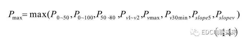

通过最高车速、加速性能、爬坡性能三类指标的设计,可以看出电机的最大转速仅与汽车最高设计速度有关,而电机峰值功率则与各指标均相关。因此对于电机功率设计是冗余设计,取满足最苛刻指标的功率。
基于动力性指标的纯电动汽车电机参数设计的图16
重新依据公式(1)~(12)逆向计算出真实指标与目标指标的偏差,作为指标达成度。达成度越大的指标说明初始指标定义过高;达成度越小的指标为100%,说明该指标是当前定义的所有指标中动力系统最难以达成的指标。
5.1 已知参数

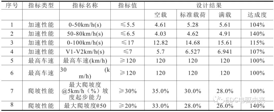

纯电动汽车设计阶段,首先根据市场调研结果对车身参数与动力性指标进行初步定义。表1所示举例为某车型的市场调研阶段定义的动力性能指标,表2所示举例为该车型整车及动力总成已知参数。基于以上公式在MATLAB中编制设计程序,设计结果如下。

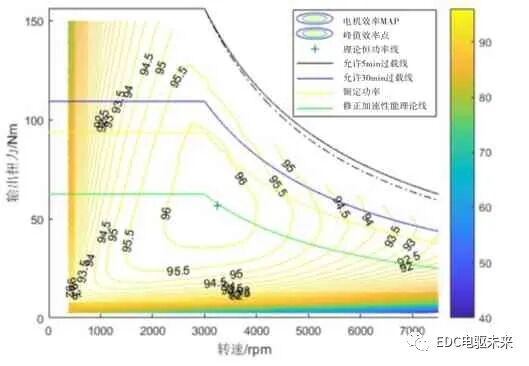

5.2 设计结果
经过设计,被测电机的最高转速为8900rpm,峰值功率为57kW,峰值扭力为155Nm。设计MAP如图2所示。空载,标准载荷,满载的动力性参数对比如表3所示:
基于动力性指标的纯电动汽车电机参数设计的图17
图2 电机MAP及其外特性设计结果

表3 设计结果
