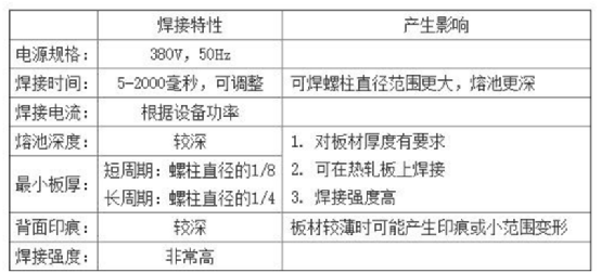

拉弧式螺柱焊的特点
什么是拉弧式螺柱焊的图1

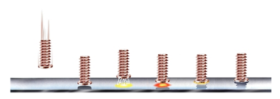

焊接方式与保护方式根据螺柱直径不同以及使用场合不同,拉弧式螺柱焊有不同的焊接方式以及保护方式。焊接方式分为“短周期螺柱焊”和“长周期螺柱焊”。保护方式分为“无需保护”、“气体保护”和“瓷环保护”短周期螺柱焊工艺流程短周期螺柱焊即焊接时间在5-100毫秒的拉弧式螺柱焊,由于焊接时间较短,所以熔池相对较浅(但比储能式螺柱焊的熔池深)。什么是拉弧式螺柱焊的图2

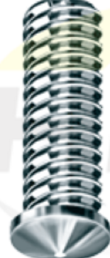

短周期螺柱外形特点
什么是拉弧式螺柱焊的图3
短周期螺柱带有一圈法兰,这样无论在焊接处是否产生气孔,螺柱的焊接处抗拉强度,始终将大于螺柱自身的强度。短周期螺柱的外形与储能螺柱相似,所以也可以用储能螺柱来进行短周期螺柱焊接根据设备功率不同,短周期螺柱焊最大可焊M12的螺柱(ARC1550拉弧式螺柱焊机,ARC800拉弧式螺柱焊机短周期可焊至M8)螺柱直径在6毫米及以下时,可以不采用任何保护措施。螺柱直径在8毫米及以上时,应采用气体保护,这样可以避免产生气孔。

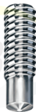

长周期螺柱焊工艺流程长周期螺柱外形特点
什么是拉弧式螺柱焊的图4
由于长周期螺柱焊本身焊接熔池较深,所以螺柱本身无需法兰提高焊接强度。根据螺柱材质不同,低碳钢螺柱前端需镶嵌小铝球用于焊接时的引弧,而不锈钢螺柱不需要小铝球。由于熔池较深,气体保护对熔池的塑形能力较差,并且较易受到电弧偏吹影响,所以在焊接M12以上的螺柱时,宜采用瓷环保护焊接。
