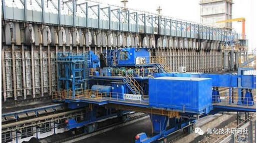

面对捣固炼焦工艺,炼焦车间所要做的工作是:怎样保证焦炉捣固机械设备的正常运行,怎样保证煤饼的高度、密度稳定合适,怎样保证不出现或少出现塌饼的现象,怎样保证装炉烟尘的处理效果,怎样加强顶装改侧装后对焦炉的维护保养。
捣固焦炉机械设备的维护特点是由于捣固过程中存在剧烈的振动,不论是机械设备还是电器设备的紧固件都容易松动。这样在设备投用的前三个月要重点检查各部件的紧固情况,避免出现某个螺丝松动,而导致整台设备瘫痪的现象出现。还有个特点就是由于煤尘比较大,容易在设备的运转部位、漏油点和死角处堆积。它的量累积到一定程度就会影响机械设备运转动作的到位程度,严重时会引起操作事故。所以设备见本色、无油污、无积尘,在此处显得尤为重要。实践告诉我们在捣固设备的维护保养方面。除了要求员工严格按照规范统一操作外,还要要求对紧固件进行班班巡查,所有润滑点都要保证润滑良好。机械限位和各处的积尘更需要加倍关注,来保证机械的动作准确、到位。另外员工在操作时,对于经常活动的机械部位,每次动作完毕后都需要进行确信、确认、确定,来避免恶性操作事故的发生。
捣固煤饼的高度和密度是炼焦日常生产管理的重点内容,它涉及到焦炭产量、焦炭质量和瘦煤的配入量。它主要受职工操作和捣固机运行状态影响。在捣固操作方面主要是每层的放煤量和捣打遍数,最好的效果是薄层多打的方式。但是员工操作的不确定性很大,针对这种情况,我单位利用推焦前炉顶空间的大小来检查装煤高度,利用专用工具在装煤过程中随机抽测煤饼密度的做法收到了很好的效果。在捣固机的运行方面,锤杆的重量、锤杆的提升高度、锤杆运行的垂直度都直接影响到煤饼的坚实程度。为了保证煤饼密度,磨损严重的锤杆,提升高度下降的锤杆需要及时更换,导向轮的精心维护和及时更换则有利于保证锤杆运行的垂直度。
在生产过程中存在很多引起塌饼的因素,在高宽比固定的情况下,主要的影响因素有:配合煤水分、细度、粘度和捣固操作过程。水分过高或者过低容易引起塌饼。而细度则是在偏低的情况下容易造成塌饼。有些煤种不易破碎,表现为颗粒物偏多,表面粘结性偏差,这类煤种配入量偏多时容易造成塌饼。在捣固操作方面,我们要严格控制第一层煤的放煤量和捣固遍数,它是整个煤饼坚实与否的基础。上面的各层煤料最好选择薄层多打的方式,在煤箱两头则有意识的延长捣打时间,这样出来的煤饼才够坚实稳定。一般要求熟练工能够根据配合煤的水分、细度、粘度来选择不同的放煤量和捣固遍数。塌饼容易造成焦炉炉墙局部高温,严重时容易导致炉墙损坏。焦侧塌饼容易导致托煤底板前进不到位,在这种情况极易造成托煤底板、焦侧炉门和炉框损坏。
目前我厂使用的炉顶消烟车及机侧消烟系统,总体上的消烟效果还是可以接受的。但是这套系统的维护量并不亚于捣固机械。炉顶消烟车喷淋室内的喷头每周必须检查更换,才能保证喷淋水的雾化效果。机侧除尘系统布袋需要经常反吹和喷涂才能保证外排气体颜色达标。其它的问题除了机械部分的维护外就是要注意由于配合煤水分的变化而引起的消烟效果变差和布袋表面板结的问题。在捣固操作方面要注意的是最后一层浮煤必须人工压实,来减轻炉顶消烟车的烟尘负荷。
顶装焦炉改成捣固焦炉,在炉体上变化比较明显的地方是炉墙石墨减少,砖缝明显。机焦两侧炉头由于出现塌煤现象,造成炉墙局部高温,墙面剥蚀、麻点增多。热修人员针对这样的情况要增加对炉体检查和维护的频次。湿法喷补、抹补和半干法喷补,针对不同部位,不同损坏程度采取不同的维护方法。
为了发挥捣固工艺的潜力,炼焦车间需要努力提高设备的作业率,规范职工操作,保证捣固煤饼的实密度,减少烟尘,精心维护焦炉本体,延长焦炉寿命。
