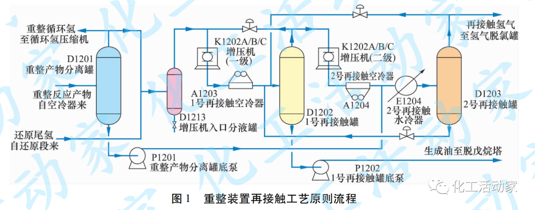

装置再接触工艺流程
重整反应产物分离罐D1201顶一部分富氢气体先经增压机一级压缩冷却后与2号再接触罐底油混合后进入1号再接触罐,在罐内气液分离后,罐底油经液相脱氯送入脱戊烷塔进行精馏。1号再接触罐顶气体再经二级压缩冷却后与D1201罐底油混合后送入2号再接触罐,在罐内进行气液分离,罐底油送入1号再接触罐,2号再接触罐顶气体脱氯后送入PSA氢气提纯单元。

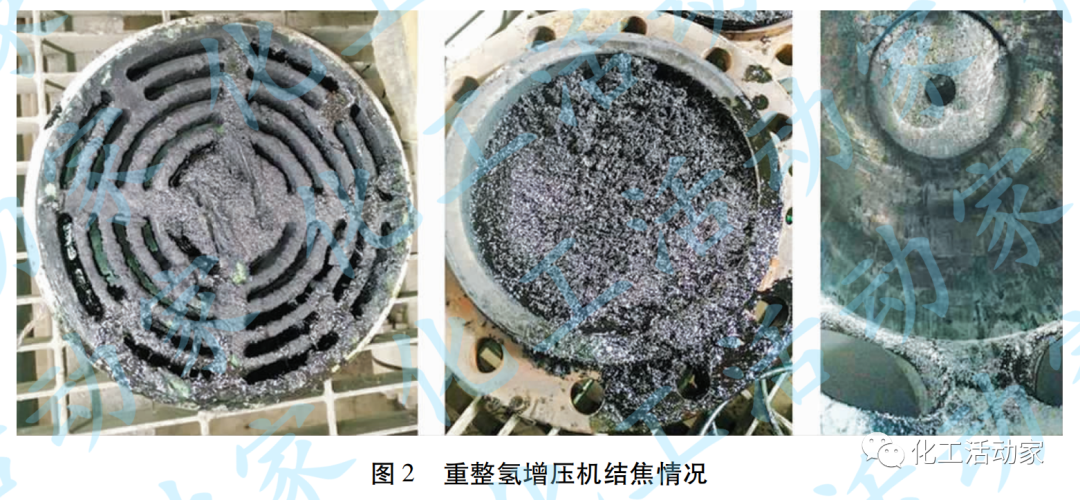

对K1202机组解体检修,发现气缸和气阀内存在大量的胶质聚合物,同时气阀阀片有部分损坏,填料环内也有大量的聚合物,聚合物粘附在活塞上,使活塞与端盖的余隙变小而发生了碰撞,导致活塞环搭口部分发生损坏。装置关键机组故障率高和运行周期短,不但严重影响生产安全平稳运行,而且花费了大量费用,大幅增加了操作工和检修人员的劳动强度。

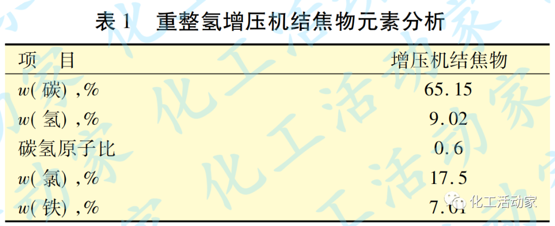

对故障气阀解体检查,发现气阀本体及各个零附件均粘结一层黑色焦油状物质,有的已结成了硬块,阀片、阀盖密封面、阀座密封面及部分弹簧均发生了不同程度破损。根据观察,判断是这种黑色焦油状物质导致气阀故障。对气缸及气阀上的焦油状物质进行元素分析,见表1。
辽河石化│连续重整装置增压机组结焦分析及对策的图3
从表1可以看出,该结焦物缺氢程度较低,为富氢物质。查阅文献,其他炼油厂对重整氢增压机结焦物做过详细分析,增压机结焦情况相似,推断重整氢增压机结焦的原因,主要是重整反应产物中含有的C3,C4小分子不饱和烃类与催化剂流失的氯一起进入增压机气缸中,随压缩过程中温度、压力的升高加速了不饱和烃的聚合,生成了大分子烃类,最终形成积炭,粘附在气缸壁及气阀上,造成增压机气阀等部件的损坏。从工艺运行条件和设备部件结构两方面进一步分析如下。

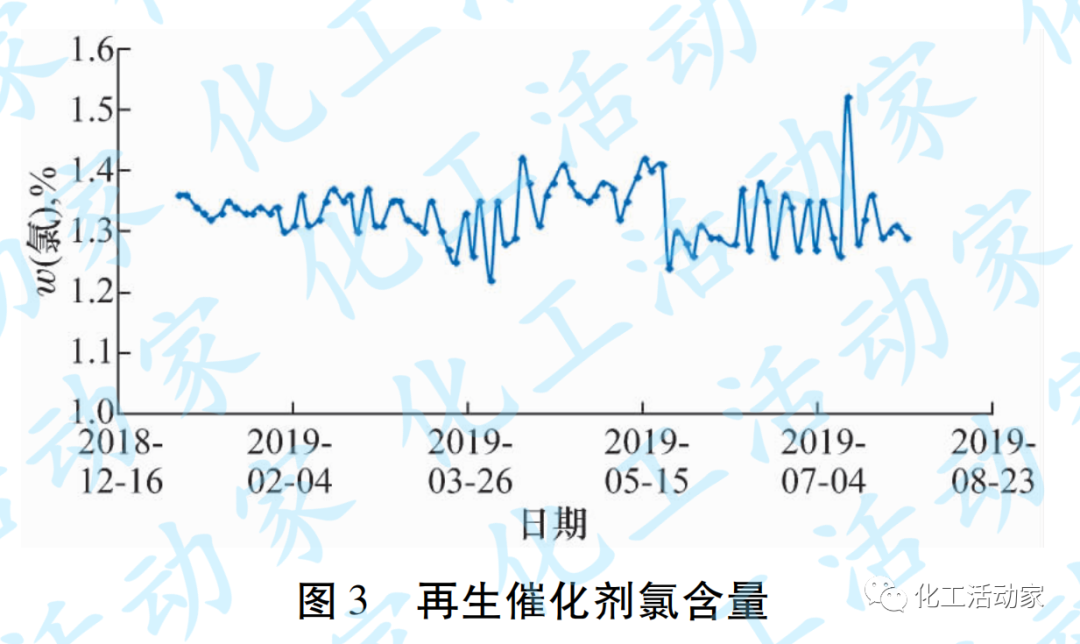

(1)本周期采用PS-Ⅵ重整催化剂,与上周期催化剂相比,新催化剂的比表面积大,持氯能力强,同时由于再生注氯量偏大,催化剂氯含量高,如图3所示。
辽河石化│连续重整装置增压机组结焦分析及对策的图4
从图3可以看出,再生催化剂氯含量有较长时间超过上限指标(1.3%)。催化剂酸性功能增强,造成反应产物中烯烃含量增加。

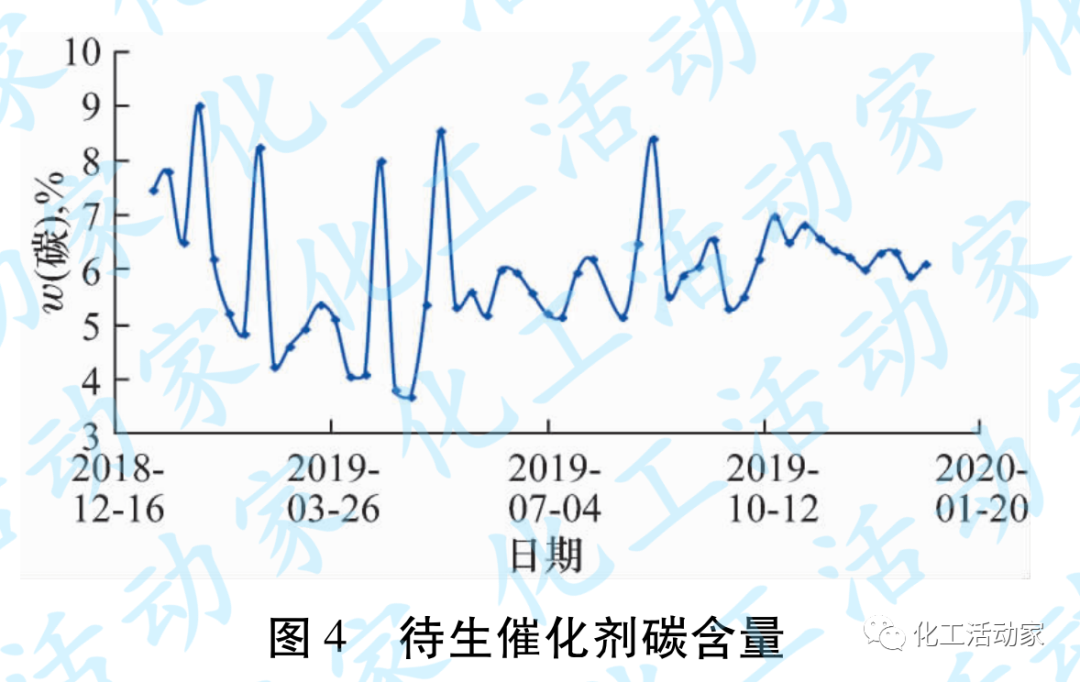

(2)柴油改质重石脑油干点偏高(大于180℃),进入重整反应后,重整催化剂积炭量增大(见图4),造成催化剂活性损失,从而需要较高的反应温度,裂化反应加剧,烯烃含量增加。

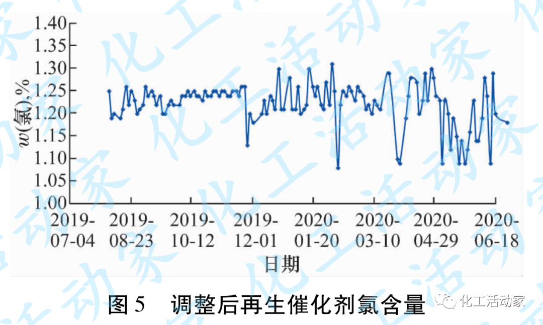

1降低再生注氯量以降低再生催化剂氯含量,合理控制装置的水氯平衡,减少裂解反应的发生。2019年8月2日开始装置多次降低再生注氯量,已从0.36kg/h降低至0.28kg/h。再生催化剂氯含量调整情况如图5所示。
辽河石化│连续重整装置增压机组结焦分析及对策的图6
从图5可以看出,催化剂氯质量分数已逐渐下降至1.1%~1.2%,维持在适宜的范围。可以在保证产品质量合格的前提下,尽量降低重整反应温度,减少重整反应中的裂化反应,从而减少烯烃的生成。

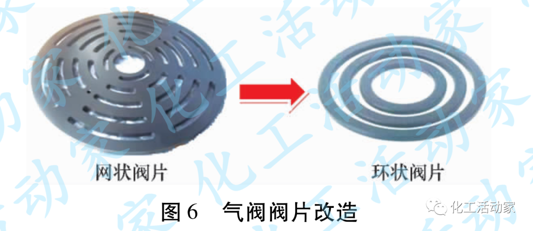

针对网状阀片在使用中存在的问题,将重整氢增压机的网状阀改造成环状阀(见图6),在2018年4月和6月分别应用到增压机K1202B/C后,效果较好。
辽河石化│连续重整装置增压机组结焦分析及对策的图7
(1)把原网状阀片改成多个环状阀片,使气阀的密封型式由面密封变成线密封,气阀的密封性能更可靠,效率更高。
(2)把阀片材质由原来的PEEK改成PC(PEEK+碳纤维),提高了阀片的强度和耐冲击性。
(3)对阀片、阀座和阀盖采用型面化设计,既增加了气阀的流通面积,又减少了油黏滞对阀片的影响。
(4)采用粗壮的弹簧和独特的非金属弹簧保护套结构,提高了弹簧的可靠性。
