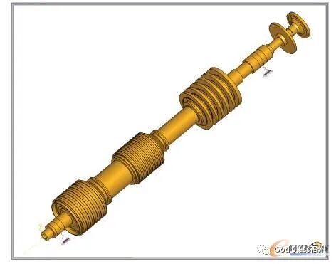

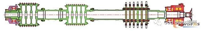

       图1为氦气轮机转子结构。从左到右分别为低压压气机转子前轴及其上的支承、低压压气机转子、高低压压气机间联接轴、高压压气机转子、高压压气机与氦气涡轮间联接轴、氦气涡轮、涡轮后轴及其上的支承。
氦气透平压气机转子动力学分析的图1 氦气透平压气机转子动力学分析的图2
图1 氦气轮机转子支承结构
       转子动力学计算是配合氦气轮机总体结构设计进行的,因此,要求计算结果要保证一定的精度,同时还要进行很多不同结构方案的计算,而氦气轮机转子结构复杂,完全模拟转子的实际结构会给计算带来很大的不便,甚至会产生局部振动干扰整个转子的动力学计算的情况。基于上述考虑,决定计算模型采用三维计算模型,但对三维模型进行必要合理的简化。这些合理简化包括:由于叶片稠度很大,叶片弯角小,把叶片按等质量等惯量的原则,加到各自的轮盘上;计算模型包括与发电机轴联接的半联轴器;对轮盘太小的过渡圆角进行了必要的简化;考虑了电磁轴承在转子上的固定部分;考虑了轴向电磁轴承的推力盘;电磁轴承采用面支承方式等等。简化后的计算模型如图2所示。
氦气透平压气机转子动力学分析的图3 氦气透平压气机转子动力学分析的图4
图2 氦气轮机转子计算模型

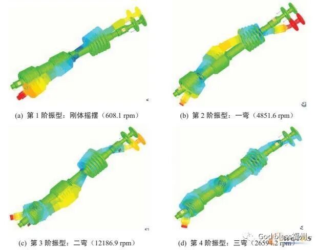

       电磁轴承转子系统是一种主动控制行为,当电磁轴承转子系统处于ABS控制状态时,转子近似处于自由一自由状态。让电磁轴承的支承刚度和阻尼都为零,计算“自由一自由”状态转子的临界转速和振型,如图3所示。
氦气透平压气机转子动力学分析的图5 氦气透平压气机转子动力学分析的图6
图3 氦气轮机转子“自由一自由”状态下临界转速与振型

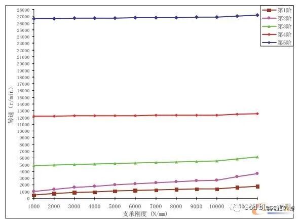

       电磁轴承是一种变刚度、变阻尼支承方式,与转子的转速无关,只与扰动频率有关。由于结构设计时电磁轴承的结构设计还有很多不确定因素,并且氦气轮机这样的柔性较大的单转子结构,研究不同支承刚度条件下转子的临界转速对总体结构设计具有重要意义。根据资料以及法国S2M公司的有关网络资料,电磁轴承的支承刚度一般不超过30000N/mm,阻尼一般为10-15000Ns/m。计算时给定各种不同的支承刚度,忽略阻尼。给定的12个支撑刚度值分别为:1000、2000、3000、4000、5000、6000、7000、8000、9000、10000、15000、20000N/mm,保护轴承的支承刚度给定为108N/mm。

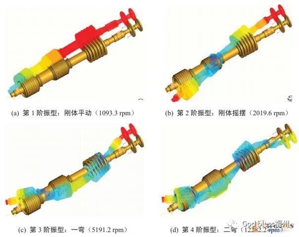

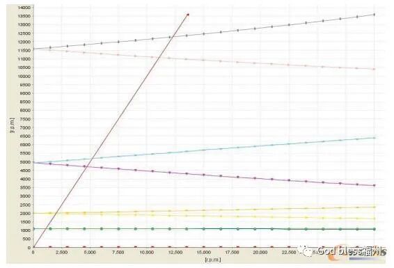

       图4为当电磁轴承支承刚度为5000N/mm时,工作转速(15000r/min)范围内的坎贝尔图,图5为当电磁轴承支承刚度为5000N/mm时,前四阶临界转速的振型图。图6为氦气轮机转子在不同支承刚度条件下的临界转速。
氦气透平压气机转子动力学分析的图7 氦气透平压气机转子动力学分析的图8
图4 氦气轮机转子电磁轴承支承方式下临界转速坎贝尔图(k=5000N/mm)

图5 氦气轮机转子电磁轴承支承方式下前四阶振型图(k=5000N/mm)

图6 氦气轮机转子在不同支承刚度下的临界转速
**注:图中临界转速都是指正向涡动临界转速
       从图4、图5和图6中可以看出,氦气轮机转子在达到工作转速时,要通过四阶临界转速,其中前二阶为刚体平动和摆动模态,后两阶为弯曲模态。另外,在较低阶临界转速(第1阶、第2阶),不同的支承刚度对临界转速有较大的影响,而在较高阶临界转速下,特别是第4、5阶临界转速,支承刚度的变化对临界转速几乎没有影响。
       氦气轮机转子的工作转速为15000r/min,根据对临界转速的计算结果,得到工作转速对向下临界转速的安全裕度为18.1%,对向上临界转速的安全裕度为78.2%。
