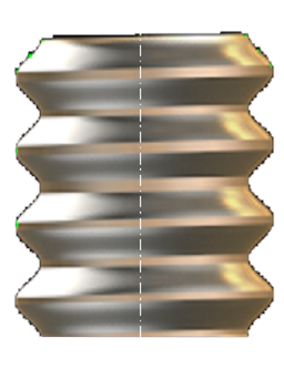

带螺纹的紧固件
螺纹紧固件:螺栓、螺钉、垫圈和螺帽
螺旋线——动点在一圆柱体的表面上,一边绕轴线等速旋转,同时沿轴向作等速移动的轨迹。
螺纹——平面图形沿螺旋线运动,运动时保持该图形通过圆柱体的轴线,就得到螺纹。

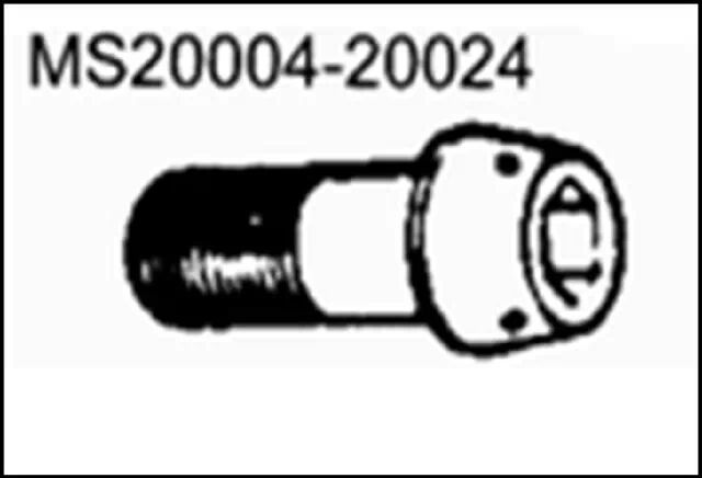

4、内六角螺栓(MS20004~MS20024)
构造:螺栓的头部是圆柱形或圆锥台形的,在螺栓头上制有内六方孔。
材料:是用高强度钢制造,它的强度比AN系列的六角 头螺栓的强度高,因而它与AN系列的六角头螺栓不能互换使用。
应用:内六角螺栓主要用于承受拉伸和剪切复合应力的部位。它的头部与螺杆连接处有圆角,避免尖角相连,提高疲劳寿命。
注意:1、安装于钢件上时,安装孔口要划窝使圆角沉入孔内;
2、安装于铝合金件上时,它的头下要安装MS20002C垫圈。
型号规格编码:MS20004~MS20024
其末两位数字分别为04、05、06、07、08、09、10、12、14、16、18、20、22和24,它们表示螺栓直径为4/16英寸~24/16英寸,即1/4英寸~3/2英寸。

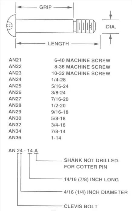

5、带槽扁圆头螺栓(AN2l~AN36)
特点:轴销螺栓的头部为圆头,圆头上有一字或十字槽,螺杆部分光杆与螺纹杆段之间一般都有一空刀槽。
螺纹:采用细牙螺纹(NF)。
【行业知识】’航空紧固件&航天紧固件的基本知识的图5
型号规格编码:
 AN2l、AN22、和AN23中的第二位数字“1”、“2”和“3”分别表示“6-40”、“8-36”和“10-32”螺纹。从AN24到AN36螺杆直径以1/16英寸为单位。轴销螺栓的杆长也以1/16英寸为单位。
应用: 轴销螺栓只能承受剪切载荷,常在转动部件 中作为铰接点的轴销;与之配合的剪切螺帽与螺栓螺纹紧密配合,并用开口销进行保险。
例:AN24 - 14A
“A”——表示螺栓杆尾无保险孔,在这种情况下 ,与该螺杆配合的螺母要用自锁螺母。如无“A”则表示螺栓杆尾部有保险孔。
“14”——螺栓杆长14/16英寸
“-”——螺杆材料为镍合金钢
“4”——螺栓直径4/16英寸
“2”——轴销螺栓
“AN”——美国空军海军规格标准

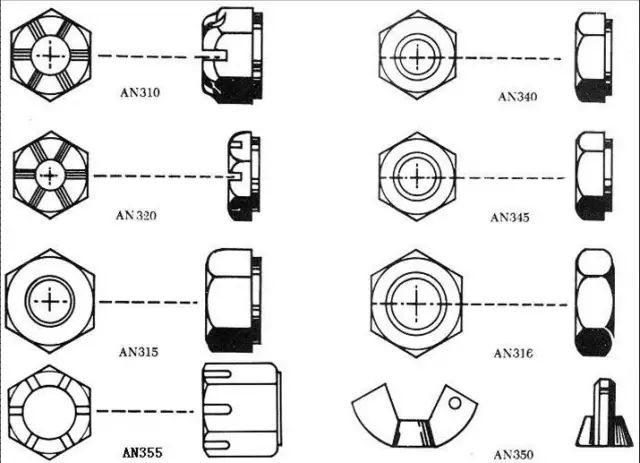

二、螺帽
1、标准航空螺帽
【行业知识】’航空紧固件&航天紧固件的基本知识的图6
(1)AN310 槽顶螺帽(castlenut)
名称:这种类型的螺母又称为堞型螺母
应用:它是与AN3~AN2O机体螺栓配合使用
螺纹:为NF(细牙螺纹)
材料:有镍合金钢、不锈钢和2024铝合金
 “-”、 “C” 和“D”
例1:标记 AN3l0 C 6
表示为:不锈钢制造与AN6螺栓配合使用的槽顶螺帽;
(2) AN320
名称:剪切槽顶螺帽(shear castlenut)
应用:仅有剪切应力的部位,它与AN2l~AN36轴销螺栓配合使用。
构造、制造材料:与AN310螺母的相同,只是螺母的厚度稍薄一些。
例:标记AN320D6
表示为:2024铝合金制与AN26轴销螺栓配合使用的抗剪型六角槽形扁螺母。
(3)AN315
名称: 普通螺帽
应用:用于受大拉力的部位。它的缺点是必须再用一个防松螺帽或一个弹性垫圈来保证其紧固性。
材料:与AN310螺帽的相同。
螺纹:有右旋螺纹和左旋螺纹两种。
例:标记 AN315-7R
表示:镍合金钢制、与AN7螺栓配用的右旋螺纹螺帽。
标记:AN3l5C4L
表示:不锈钢制、螺纹直径为1/4英寸的左旋螺纹螺帽。
(4)AN316
名称:防松螺帽
特点:这是一种采用双螺帽防松措施中的六角防松螺帽。它用于AN315普通螺帽之上,防止普通螺帽松脱。但由于比其它类型的防松措施增加的重量大,所以目前在飞机上很少应用。
(5)AN340和AN345
名称:机械螺钉螺帽
应用:与机械螺钉配合使用的,因此,其螺纹规格是按螺钉的规格制造的。
螺纹:AN340为粗牙螺纹螺帽;AN345为细牙螺纹螺帽。
材料:有碳合金钢(-),不锈钢(C)、黄铜(B)和2024铝合金(DD)。
例:标记AN340B6
表示为:由黄铜制造、与6-32安装螺钉配合使用的粗牙螺纹螺母。
(6)AN350
名称:蝶形螺帽
应用:专门用于拆装频繁,而且只需用手指拧紧即可的装配件。这种螺母可与安装螺钉或螺栓配合使用。配合安装螺钉的螺母由螺钉的号数给出。
材料:为合金钢或黄铜。
例:标记AN350-6
表示:与6-40安装螺钉配合使用的螺母。而配合螺栓使用的螺母则以1/16英寸制螺栓规格给出,同时加数字16。

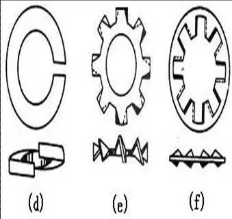

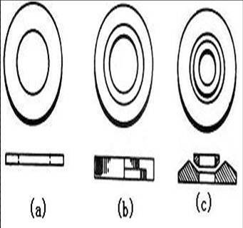

三、垫圈
垫圈的作用:
1、是使螺帽或螺栓头下面受力均匀。
2、并可用来调整螺纹到构件表面之间的距离。
3、有锁紧、防松、保护和预紧指示等作用。
【行业知识】’航空紧固件&航天紧固件的基本知识的图8
1、普通垫圈
AN960为最常用的普通垫圈(图(a))
应用:它广泛用于六角螺母之下。
材料:有碳、钢、黄铜、不锈钢和铝合金。
规格:有从与1号安装螺钉配合使用的规格到与1英寸螺栓配合使用的规格。
2、AN935开口式弹性垫圈(图(d))
3、AN936B型外齿型弹性垫圈(图(e))
4、AN936A型内齿型弹性垫圈(图(f))
AN936内、外齿型弹性垫圈,弹力均匀,防松效果较好。外齿型应用较多。

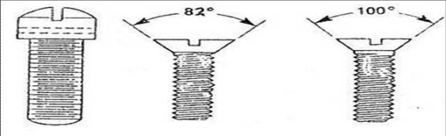

1、机械螺钉
机械螺钉常用在非结构件上,如轻小型机件以及齿轮箱盖板等铸铝件的装配。
特点:
1)螺钉头端面的螺刀槽与结构螺钉的相同
2)螺钉杆身为全螺纹杆段
3)螺纹有粗牙和细牙两种
材料:有低碳钢、不锈钢、黄铜和铝合金等
【行业知识】’航空紧固件&航天紧固件的基本知识的图10
常见型号有:
(1)AN500为粗牙圆头螺钉 AN501为细牙圆头螺钉
(2)AN505为粗牙82°埋头螺钉 AN507为细牙82°埋头螺钉
(3)AN515为粗牙圆头螺钉 AN526为细牙大圆头螺钉

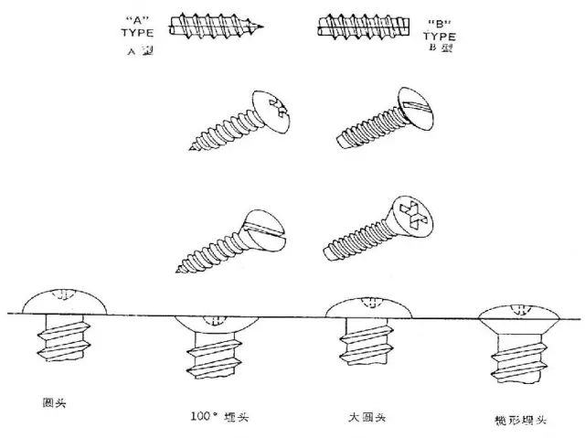

3、自攻螺钉
自攻螺钉常用于薄金属板,塑料板等的紧固特点:
(1)靠自身在装配孔里攻丝而紧固的。
(2)自攻螺钉的头型有:扁圆头、100°埋头、大扁圆头等。
(3)钉尾有:尖头(A型)钝头(B型)。
【行业知识】’航空紧固件&航天紧固件的基本知识的图12
常见型号有:
(1)AN504和AN506它们常用来安装诸如标牌之类的可拆卸件。
(2)AN530和AN531它们是用于金属板料的自攻螺钉。AN530为扁圆头、AN531为埋头自攻螺钉-B型

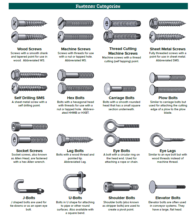

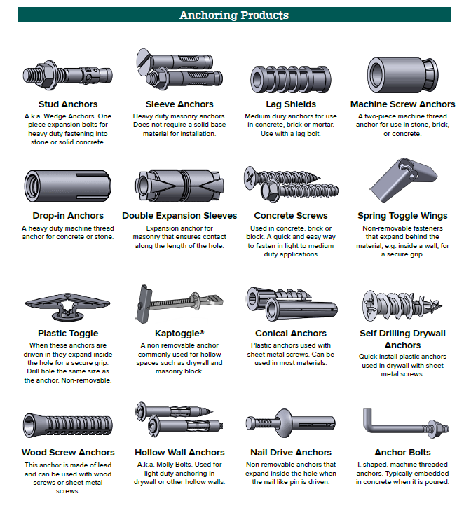

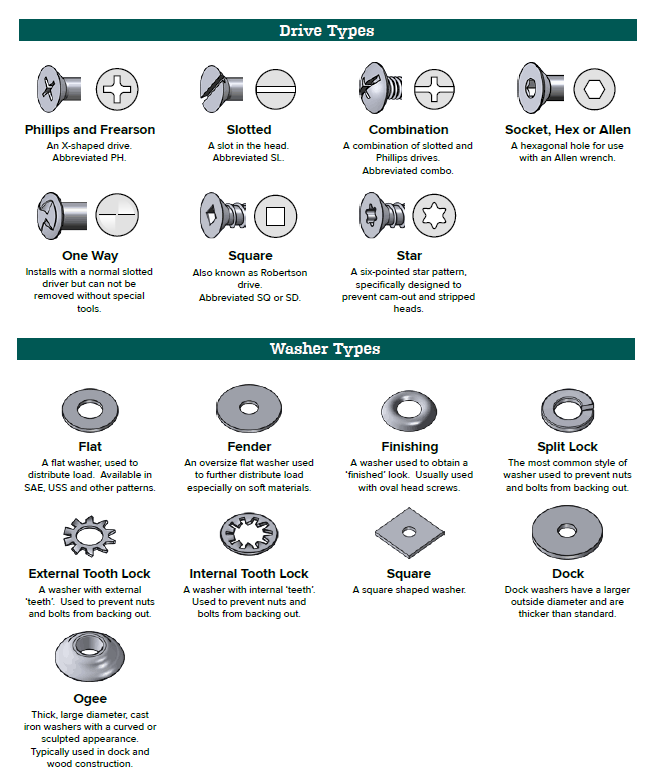

最后附一些英文资料供参考
