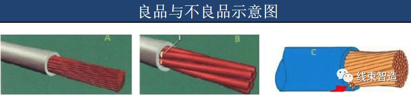

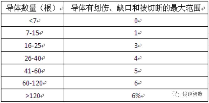

图A合格:导体没有刮伤,没有缺口,绝缘切口平直;
图B合格:导体有刮伤,但是其程度没有超出《导体被刮伤或切断导体最大限值表》要求,可以允收;
图C不合格:导体刮伤超过《导体被刮伤或切断导体最大限值表》要求,判定不合格。

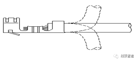

打端子
端子压接工艺判断基准-供参考的图3

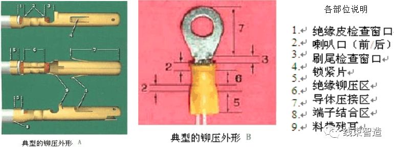

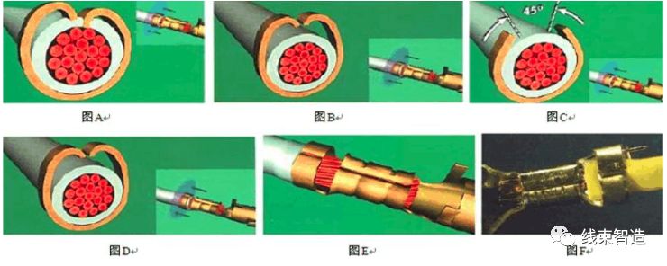

铆压片铆压检验
绝缘完全包住并延伸到绝缘的铆压片;
若是多股线,应该所有线穿过绝缘的铆压片;
绝缘皮处的铆压不能切断或破坏绝缘;
绝缘铆压片完全包住并支撑绝缘皮绝缘端子铆压,绝缘铆压均匀的形成并在不伤及绝缘的基础上和导线的连接紧密。

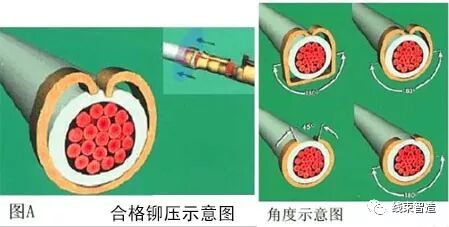

端子压接工艺判断基准-供参考的图4
合格
铆压片使绝缘面微小变形,但不会使导线的绝缘皮切断损坏,冲击或割除(图 A);
绝缘铆压片给导线绝缘面提供最小180°的支持并且两个片与导线的绝缘皮的顶部靠在一起;
铆压片环绕但不会在顶部闭合,可是会形成一个 45°开角或更接近顶部;
绝缘端子外的绝缘套在铆压后贴紧端子。
端子压接工艺判断基准-供参考的图5

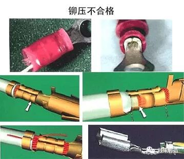

不合格
铆压片刺破绝缘皮且接触到导体(图 A);
绝缘铆压片没有在绝缘周围提供最小 180°的支持(图 B);
铆压片在导线顶部环绕,形成>45°开角(图 C);
两块铆压片环绕但没有压到绝缘皮(图 D);
中心导体在绝缘铆压区(图 E);
铆压区内有股线被压住(图 F)。

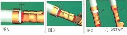

绝缘皮检查
端子压接工艺判断基准-供参考的图6
合格
绝缘皮和导体在检查窗的中间位置(图 A)合格的示意图。
端子压接工艺判断基准-供参考的图7
不合格:
绝缘皮延伸到导体铆压区域(图B所示,箭头所指绝缘终端在铆压区域)。
绝缘皮和导体的交接线在绝缘铆压范围内(图C所示,箭头所指绝缘终端在铆压区域内)不合格示意图。

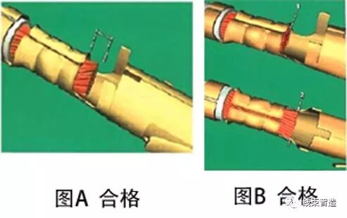

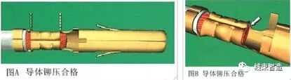

导体铆压检查
端子压接工艺判断基准-供参考的图8
端子压接工艺判断基准-供参考的图9

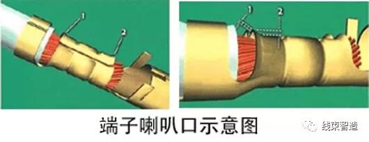

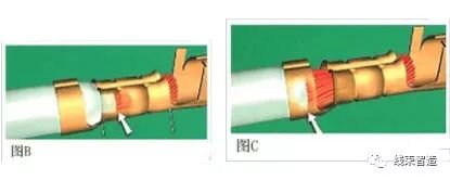

端子喇叭口检查
重点说明:
在每一个导体铆压区的两个终端都有喇叭口;
喇叭口高度一般是到导体边的完全距离是端子/连接的金属厚度的2倍(如图所示)
端子压接工艺判断基准-供参考的图10
端子压接工艺判断基准-供参考的图11

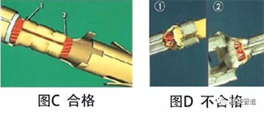

合格图C
喇叭口只在导体插入的终端(1)处有,而铆压终端的导体平齐处无喇叭口(2);
喇叭口在导体进入处可见,但是小于金属厚度的2倍(图C)------1 入口喇叭压口;2 刷尾喇叭压口(图 C 说明)。
不合格图D):
在导体插入处的终端没有喇叭口(图D ①所示);
铆压后喇叭口过大或尺寸不足(图D ②所示)。

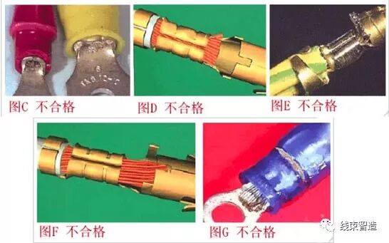

导体刷检验
导体刷标准(图A):
导线通过导体铆压区后有轻微的突起并形成“导体刷子”;
导线聚集在一起形成平齐,没有向外张开。
端子压接工艺判断基准-供参考的图12
不合格
导线末端没有伸出齐平于喇叭口的末端(图C);
任何导体股线伸出超过了压接筒的外周边(图D,E);
导体股线伸入到接头配接区(图F,G)

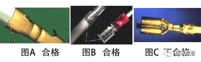

残余料带检验
合格
连接器或端子没有损伤;
残余料带不会影响连接器端子的完全连接;
残留料带长度大于2倍的端子材料厚度,且不影响装配(制造过程中必改善)(图B)
不合格
残余料带片的长度大于其材料厚度的2倍(图C);
除去残余料带时损伤到连接或端子;
连接插入到连接器后残余料片突起;
残余料片影响和接头的充分连接;
没有残余料片且连接/端子损坏。

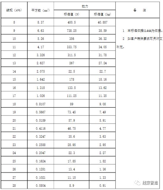

端子拉力测试标准
端子拉力测试:端子拉力测试用以评估压接的机械完整性。
测试频率:测试间隔应当每天上机之前检测一次;闲置期间不需要但重新开机后应恢复测试;每次调机。
测试方法:(依线束端子拉力作业指导书)依据电线与端子拉力规范,使用下图测试机进行测试。
电线与端子拉力测试标准
端子压接工艺判断基准-供参考的图15
