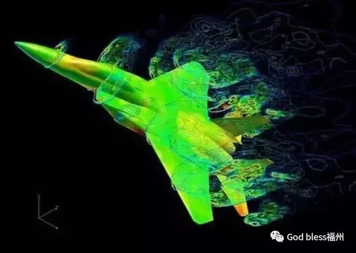

目前,使用较为广泛的有:结构强度计算,多体动力学仿真、多学科多目标结构优化、内外流场分析、非线性有限元分析、疲劳强度分析、电磁仿真分析,机电液联合仿真分析。

目前内外流场仿真是飞机设计必须采用的仿真技术,内流场通常指飞机的负责管道流动,有液压、气压等,外流场仿真主要指飞机所受气动载荷,为外形设计提供参考。
内流场主要的分析难点在于管道和阀系的精确仿真,无论何种阀系,都涉及到真实阀门动作过程,也就是开启(关闭)瞬间的复杂流场问题,在阀门开启过程中,流场在不断的高速变化,是流体分析领域内非常难的复杂流固耦合和动流场网格问题.如果得到精确的结果,必须不断对流场进行重新网格划分。
这在传统流体仿真软件是非常难和繁琐的过程,因此,在复杂的阀系流动仿真的过程中必须引入流体与结构耦合仿真模块,可以非常方便地处理运动部件与流场的相互耦合作用,得到流场在部件运动过程中的流体特性瞬态变化规律。内流场另外一个难点在于超高压流体仿真,在仿真过程中,多数情况下是不收敛的,需要非常有经验的工程师通过间接方法进行仿真计算。
外流场方面,仿真技术多采用通用有限元软件,划分网格,加边界条件,在亚音速条件下,仿真计算比较简单快捷,计算结果也较准确,但超音速条件下,计算时和内流场超高压计算相似,都存在精度不够的问题,处理方法同内流场。
