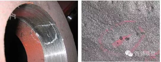

铸件内部或表面包裹砂粒或砂块的孔洞,称为砂眼。根据砂眼出现的位置,可分为表面砂眼和内部砂眼。对于铸件表面的砂眼,用肉眼外观检查即可识别;对于铸件内部的砂眼,要用超声或者射线探伤进行检验。
通常,砂眼与夹渣的外观有相似之处,有时候容易混淆。要区分两者的区别,
铸件砂眼鉴别要点汇总,以三种铸件砂眼为实例讲解!的图1
            图1                               图2
就要对各个方面进行分析,综合各因素来判断,有时候要通过气刨、加工或者剖分来确定。消除砂眼和夹渣缺陷,要综合考虑、对策。
图1、图2所示即为砂眼缺陷。

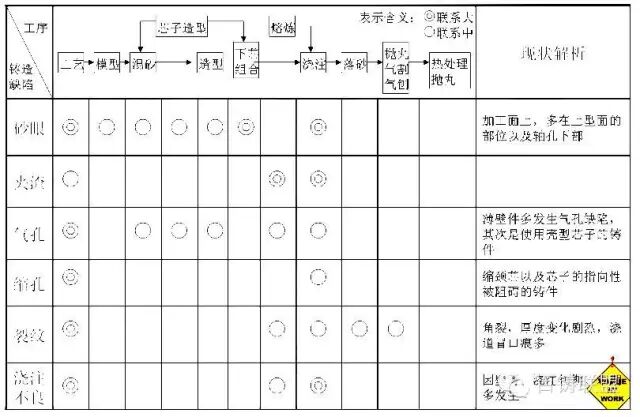

图3即为常见的铸钢缺陷的工序联系和现状解析。
从图中可以看出,砂眼缺陷与工艺、模型、混砂、芯子造型、造型、下芯组合、浇注等工序有关,其中与工艺设计、下芯组合和浇注关系较大。在考虑解决砂眼缺陷的时候,就要从这些方面着手,综合分析。

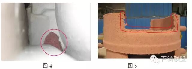

  图4中型腔内的掉砂不吹,图4中砂芯上的尖砂不去处,均有可能形成砂眼。

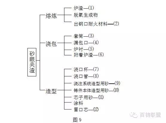

3.砂眼夹渣原因展开

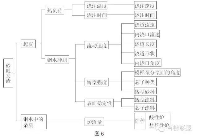

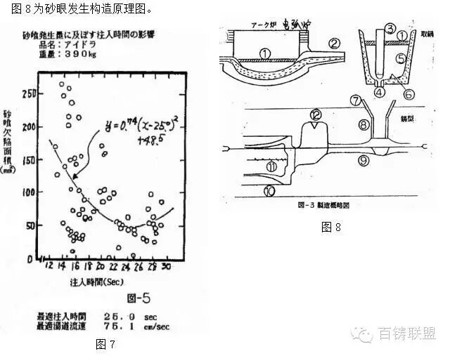

  图6即为砂眼夹渣缺陷原因的展开图,针对砂眼,从热负荷和钢水冲刷两个大的方面进行原因分析。
  其中针对砂眼发生量与浇注时间的关系,日本KCX公司技术文件中有所涉及,图7即为砂眼发生量与浇注时间的影响关系图。
  如果浇注时间短的话,因铸型的冲砂增加砂眼的发生量,如果浇注时间长的话,由于热影响,砂眼的发生量也会增加。为了降低砂眼的发生量,在最佳浇注时间内调节浇道流速是非常重要的。
  对于不同尺寸、不同结构、不同重量的产品,需要量身制定合适的浇注时间。
  铸件砂眼鉴别要点汇总,以三种铸件砂眼为实例讲解!的图4
4.砂眼发生构造原理图
图8为砂眼发生构造原理图。

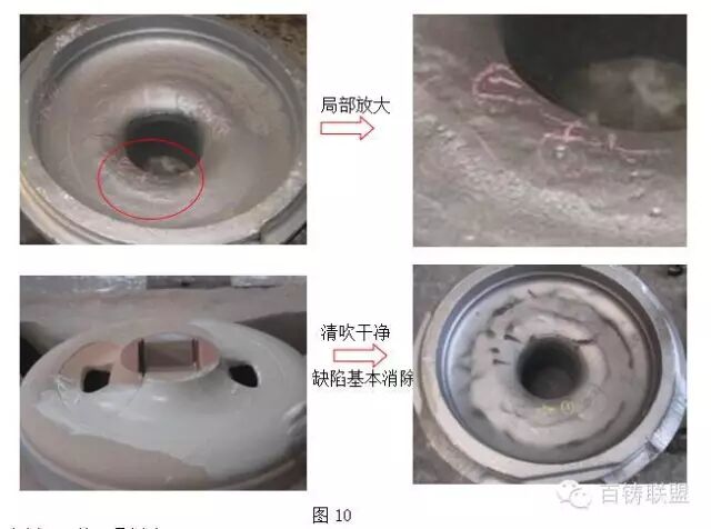

实例一:纠正不规范操作
产品进行磁粉探伤,结果不合格。缺陷外观为局部有细小的空洞,缺陷确认为砂眼缺陷,经过调查分析,确认原因为合箱前易割片内散沙未轻吹干净,浇注时带入铸件,形成砂眼。

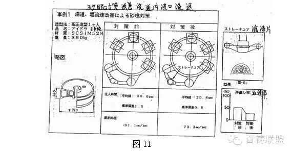

铸件砂眼鉴别要点汇总,以三种铸件砂眼为实例讲解!的图7实例二:使用易割片
引导轮产品浇道内增加滤渣片,改善了浇道内浇口的流速,降低了返修率。

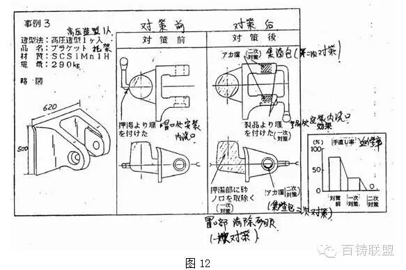

实例三:优化浇冒口方案
托架类产品,存在砂眼,通过工艺优化,增加补贴后,砂眼返修率降低。
