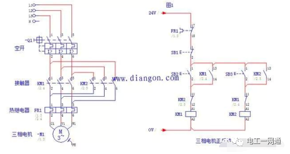

生活中电机的正反转应用很广泛,如小车的前进与后退,升降机的上升与下降,工作台的左右旋转等等。实际应用中,如果实现三相电机的正反转,那么我们采用的方式是调换三相电源的任意两项,即可实现电机的正反转功能。如左图主电路所示,KM1与KM2的工作就将加在电机电源上的U相与W相进行了互换,从而实现电机的正反转。
控制电路1:按下SB2按钮,接触器KM1吸合,电机正传运行,此时KM1的辅助常闭触点是串在KM2线圈回路中的,KM1得电动作,那么其常闭触点断开,切断了KM2线圈的回路,所以你按下 SB3按钮,电机仍保持正传运行,不会立刻反转。只有当按下停止按钮后,再按下反转按钮SB3,则KM2线圈吸合,电机反转。
所以电机正反转最重要注意的就是,KM1和KM2两个接触器是不能同时得电,否则就会产生三相电源之间短路,也叫相间短路。所以在控制回路中,我们将两个接触器的常闭触点串在了对方的回路中形成了互锁,这也叫电机正反转的互锁电路。

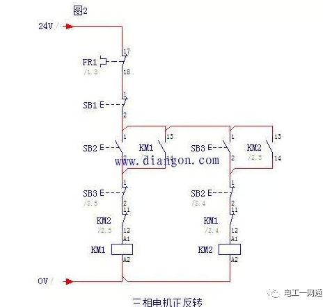

控制电路2:第二个电机正反转的控制电路图与上一个不同的是多了按钮之间的互锁功能,按下SB2按钮时,其常闭触点断开,切断KM2线圈的回路,常开触点闭合,接通KM1线圈,电机正转。当此时按下SB3按钮时,其常闭触点断开,断开KM1线圈回路,KM1失电,kM1的常闭触点闭合,此时接通了KM2线圈的回路,电机就实现了反转运行。所以此电路可以通过按钮直接切换电机正反转。此电路不仅有KM1与KM2接触器之间的互锁,也有SB2与SB3按钮之间的互锁,所以也叫双重互锁电路。
