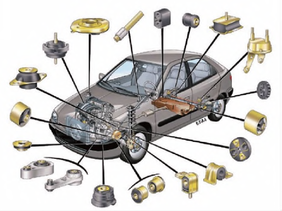

图1示出混合动力汽车内部所能发生振动的零件组成。
新能源汽车结构特征及对NVH的挑战的图1
图1混动车振动部位图
1.2 混合动力汽车对NVH的挑战及应对措施

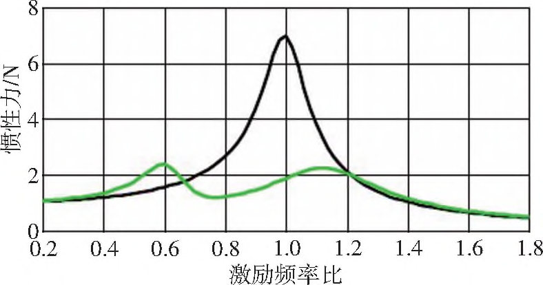

首先是发动机面临的NVH挑战,由于存在三缸机,会导致汽车振动激励增加,激励频率会因此降低;缸内压力增加,进而导致燃烧噪声增加。由于双离合自动变速器的广泛使用,空套齿轮数增多,导致敲击控制难,变速箱敲击灵敏度变高;驱动电机的由于数量变多,造成高频成分增加,啸叫难以控制;混合动力汽车在正常路况中除了一些不可避免的振动和噪声以外, 在动力切换上也存在一定程度的冲击和噪声。如图2所示,惯性力随着激励频率的改变而发生变化,可通过适当改变激励频率来缓解车身的振动问题,进而可提升汽车得到驾乘体验感。
