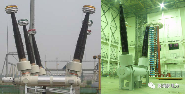

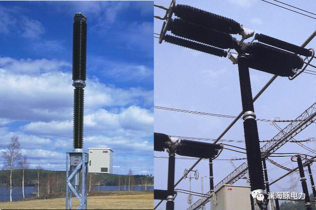

按照结构分类:金属外壳式(如罐式)、绝缘外壳式(如瓷柱式)。
断路器耐压试验及机械特性试验的图1
瓷柱式断路器
断路器耐压试验及机械特性试验的图2
罐式断路器

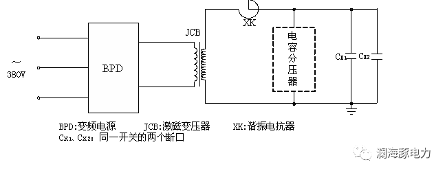

试验方法:试验采用变频串联谐振的方法对GIS进行交流耐压试验。采用变频谐振的方法主要试验仪器和设备有:变频电源、电容分压器、电抗器、工频试验变压器等,其接线图如下。
断路器耐压试验及机械特性试验的图3SF6瓷柱式断路器交流耐压试验原理接线图

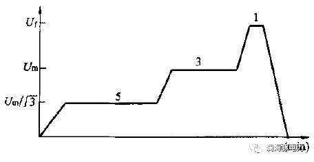

试验过程,如对于500kV罐式断路器而言:
1)合闸状态下断路器整体对地交流耐压
试验加压程序为升压到相电压288kV(5分钟),再升压到线电压500kV(3分钟),最后升压到试验电压592kV(1分钟)。
2)分闸状态下断路器断口间交流耐压
断路器耐压试验及机械特性试验的图4
电压与时间的关系曲线
