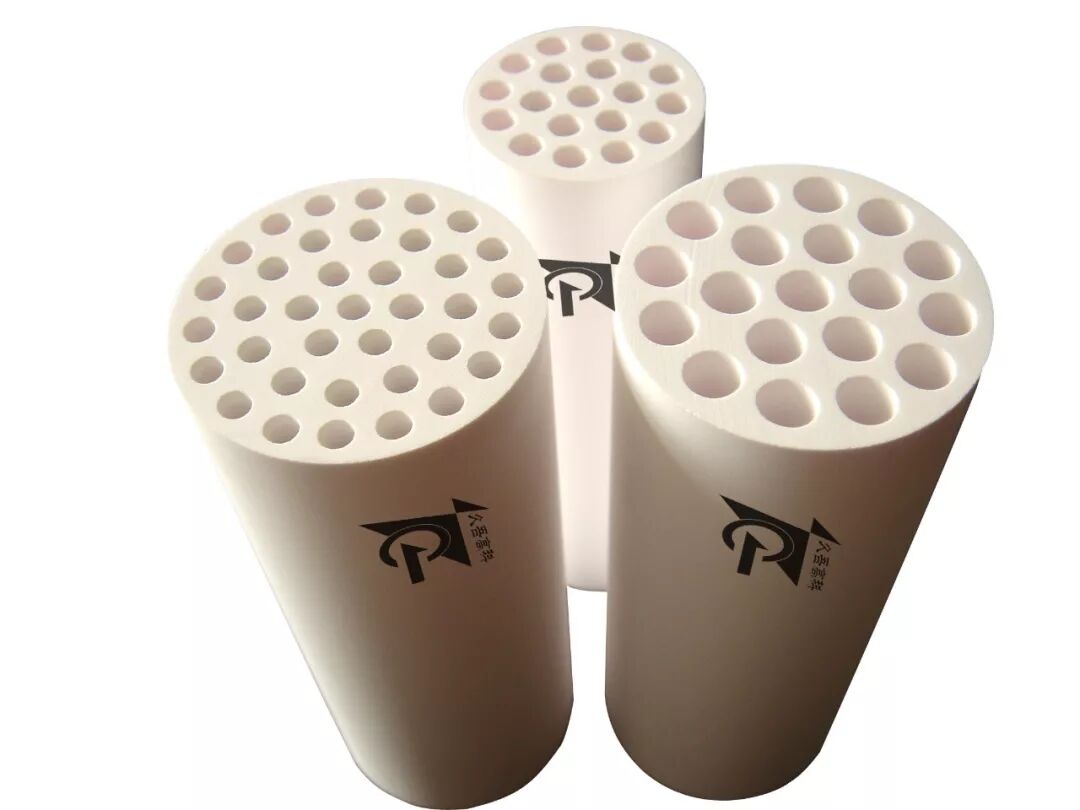

氨基酸分离纯化的膜分离工艺的图1
氨基酸分离纯化的膜分离工艺的图2
