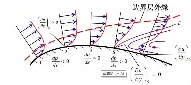

层流分离
在机翼前面部分的上下表面上,压力随着气流从驻点加速而减小。外面的层流受到粘性的牵引,加速的气流会把加速动量一层一层向下传递,因此整个边界层获得了动量,所以增加的速度有助于保持层流流动,使得机翼上即使有很大的鼓包或缺陷都可以被克服而不发生转捩。
当气流到达最小压力点时,主流速度开始减慢,牵引最外面层流的力减小。这将抑制外层边界层,使它也开始减慢。这种减慢的影响同前面提到的主流加速牵引层流动的现象一样,从边界层外向内传递。最靠近表面的层流的运动从来不会很快,它只需一个很小的减速就可以停止。因此,最低压力点后面很小的一段距离外边界层缓慢的最下部分的层流就中断了。气流在这一点是停滞的,而且阻止了上面层流气流的流入。减速持续距离越长,边界层速度减慢就越多。随着停滞阻碍范围的增加,迫使边界层其他部分一起离开机翼表面。这就是层流分离。
气泡分离
在较好的情况下,如在最小压力点后气流减速缓慢,在层流分离后面发生湍流再附着。停滞空气扰动的阻碍对边界层的阻碍就相当于机翼上的小突起或鼓包,如果在这一点雷诺数足够大,就可以使气流转捩到湍流。湍流边界层厚度的增加把气流带回到机翼表面,把停滞区(也叫分离气泡)留在下面。之后,湍流边界层继续克服压力梯度,可能达到机翼后缘而不再分离。边界层最低层空气微团因为有较大动量,可以克服企图阻止他们的压力,从而继续向后移动。
在分离气泡中有一个局部的孤立的环流流动,它是由最靠近表面的空气层前向流形成的。表现为形成了一个非常扁的涡,并沿展向扩展。在气泡之后还会有一个侧向的涡,他们或多或少的沿弦向排列。
层流分离气泡几乎总会发生在模型飞机机翼上,通常采用湍流发生器等设备来阻止其出现。大迎角下,在很多翼面上的最小压力点都会前移,分离气泡紧跟在后面,有时很短。这时在气泡后面的湍流边界层可能没有足够的能量使气流再在翼面上完全附着,并可能在到达机翼后缘之前的某点处发生分离。随着迎角继续增大,分离点几乎移到了机翼前缘,最终导致涡破裂。这就是大多数模型机翼失速的原因。
低雷诺数的直接结果就是过早失速。大型机翼在高速下,由于雷诺数高,层流流动在机翼前缘后面不会保持很远。并且表面上小缺陷会使转捩很早发生,而不会产生分离气泡。因此,全尺寸有动力飞机不存在层流分离问题。当确实发生分离的时候,通常在机翼后缘处开始。
