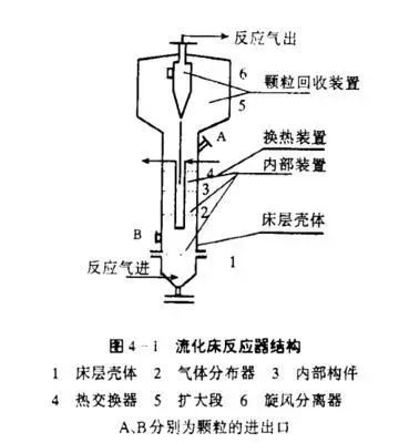

流化床反应器的结构
        流化床反应器的结构有两种形式:①有固体物料连续进料和出料装置,用于固相加工过程或催化剂迅速失活的流体相加工过程。例如催化裂化过程,催化剂在几分钟内即显著失活,须用上述装置不断予以分离后进行再生。②无固体物料连续进料和出料装置,用于固体颗粒性状在相当长时间(如半年或一年)内,不发生明显变化的反应过程。
流化床反应器内部结构、特点和应用全都告诉你的图2
床层壳体
作用是装载固体颗粒和保证流态化在所规定的范围内进行,这是最基本的作用。
内部装置
气体再分布器和内部构件,他们的作用是主要改善流化床的流化态。
(1)气体分布器
具有支承催化剂,均布气体,气体整流,稳定操作,强化传热传质等作用。

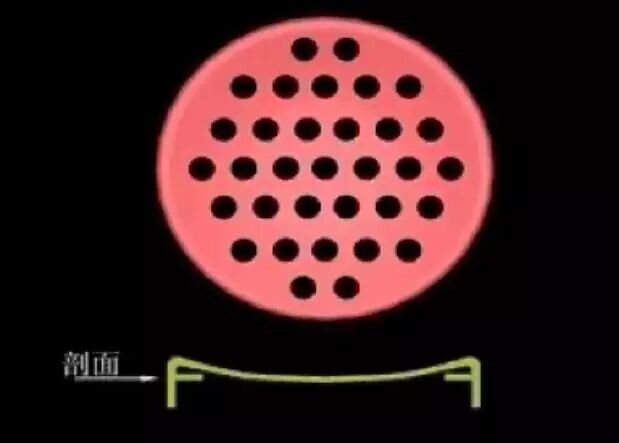

以下为常见气体分布板形式:
流化床反应器内部结构、特点和应用全都告诉你的图6
凹型筛孔板

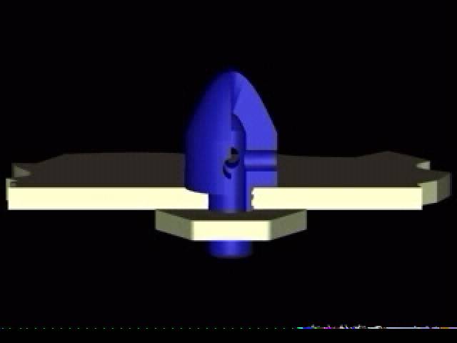

流化床反应器内部结构、特点和应用全都告诉你的图7
单个直孔泡帽
流化床反应器内部结构、特点和应用全都告诉你的图8
泡帽侧缝分布板
流化床反应器内部结构、特点和应用全都告诉你的图9
泡帽侧孔分布板

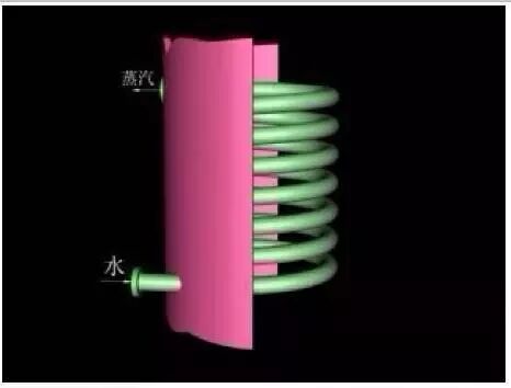

换热装置
包括反应壳体器壁和浸没与床内的管束,其换热面积由过程本身的热效应大小决定。
流化床反应器内部结构、特点和应用全都告诉你的图11
流化床反应器内部结构、特点和应用全都告诉你的图12
蛇管式换热器

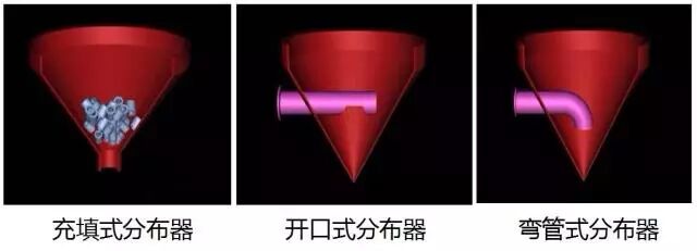

流化床反应器内部结构、特点和应用全都告诉你的图15
其中锥底一般锥角为90°或60°。作用是对进入气体起预分布作用、卸催化剂。

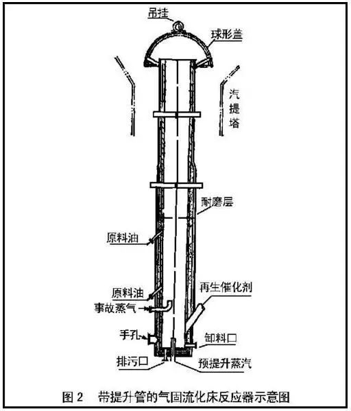

流化床反应器内部结构、特点和应用全都告诉你的图18
流化床反应器内部结构、特点和应用全都告诉你的图19
带提升管的气固流化床反应器
在催化裂化反应装置,还有一些气固相催化反应,如萘氧化、丙烯氨氧化和丁烯氧化脱氢等也采用流化床反应器。
