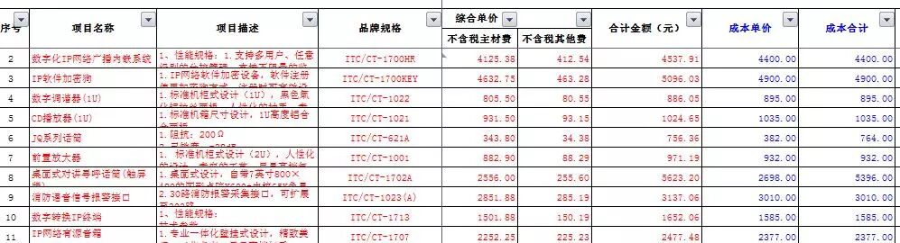

一、报价清单:注意利润比
1.报价清单主要以施工单价和材料单价拆开,如果您不是做总包很容易被总包或者甲方套路,原因就是前期大家材料人工一起报,甲方再把材料拿出来,只分包施工,可能您的利润高的正是材料这部分,利润比也是报价的重点,哪些(材料,人工)将来会增加后期增加多的一部分正是清单利润最高的。
2.清单子系统分类,报价时材料分类非常多,避免遗漏。毕竟算少了成本,减去的都是利润。

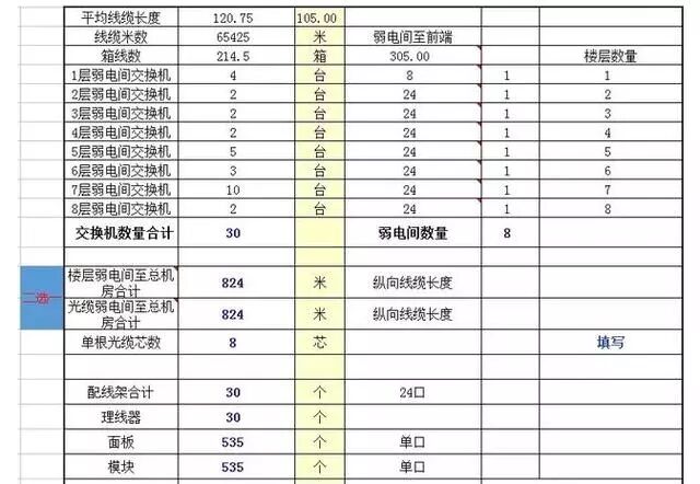

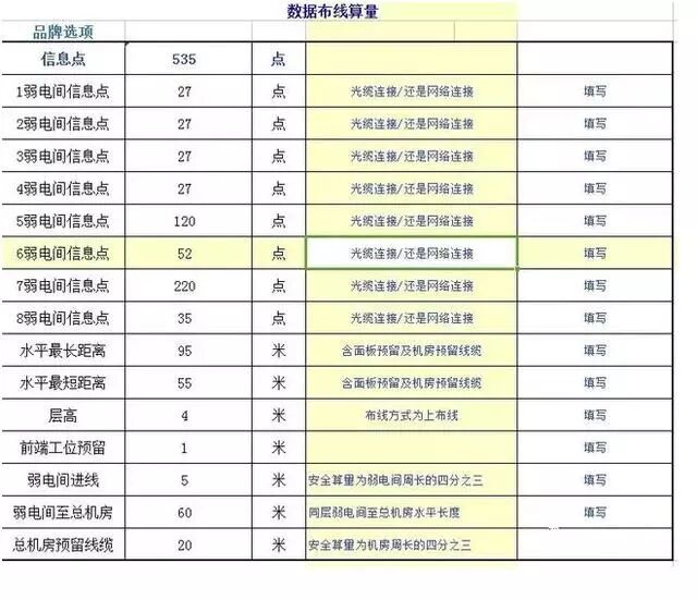

3、综合布线算量清单
表格设计为8个弱电间可以增加或删减,按照图纸系统图点位填写,包括层高、弱电间进线余量,弱电间至总机房预留线缆。
4、计算结果
1、自动核算出线缆平局长度,平局长度有公式已经做好余量,可以根据实际需求自己更改
2、自动核算出水平线缆总量,以及弱电间至总机房线缆长度
3、自动核算出楼层交换机数量,16口、24口、48口自己修改,以及弱电间配线架及跳线数量。这个公式觉得只适用于初学者,老司机可能在线缆算量方面心算就已经出来量了。

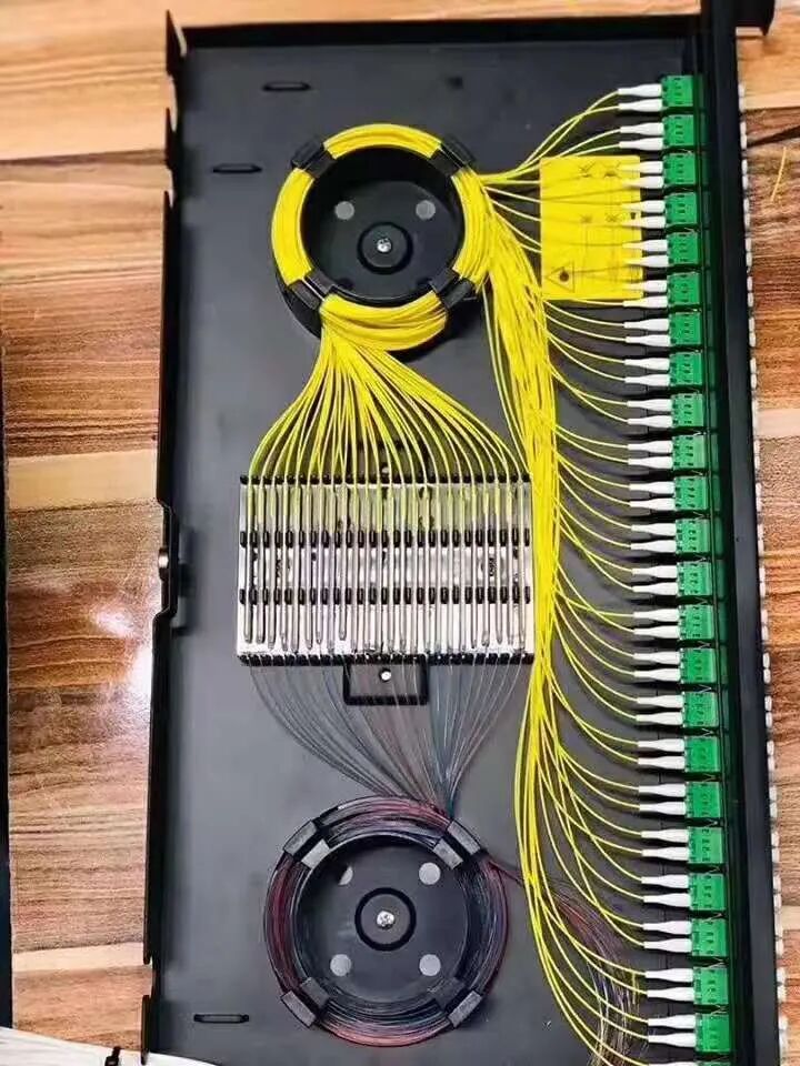

五、光纤的配置
说明:二层有一中心机房,另外有一子配线间,是4和7层还各有一个子配线间,3个子配线间各放置6芯室内多模光纤。
模接方式:需要光纤耗材和ST多模光纤连接器;
熔接方式:需要单芯片多模ST尾纤,不需要光纤耗材和ST多模光纤连接器。
