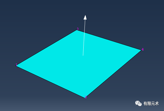

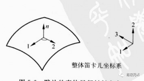

通常情况下,壳单元的局部坐标系如下图所示,其包含平面内的1,2轴和平面法线的n轴(3轴)。显然,n轴由壳单元所在平面确定,但是其有两种选择,即由“壳内指向壳外”和由“壳外指向壳内”。
[软件使用]abaqus壳单元局部坐标系,你学会了吗?的图1
那么在abaqus中,壳单元的局部坐标系依据以下规则定义:
(1)对于一个3节点/4节点壳单元,按照右手定则,拇指指向即为n轴方向。
[软件使用]abaqus壳单元局部坐标系,你学会了吗?的图2
          壳单元节点顺序为1-2-4-3时的n轴方向。
(2)确定好n轴之后,接下来的1轴和2轴按照以下规则确定:
   将整体坐标系的X轴投影到壳单元上,投影方向即为1轴。再按照右手定则,1-2-n轴形成右手坐标系,即右手拇指指向n轴时,其余4指的旋转方向从1轴转向2轴,具体图解如下:右侧为整体坐标系,左手为局部坐标系。

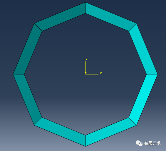

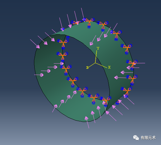

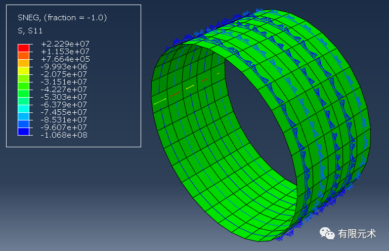

以如图所示外压圆环为例:
[软件使用]abaqus壳单元局部坐标系,你学会了吗?的图4

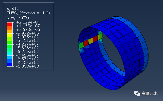

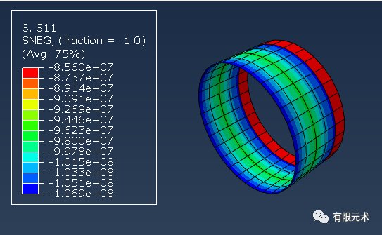

计算完成后,后处理S11应力分布如下:
[软件使用]abaqus壳单元局部坐标系,你学会了吗?的图5

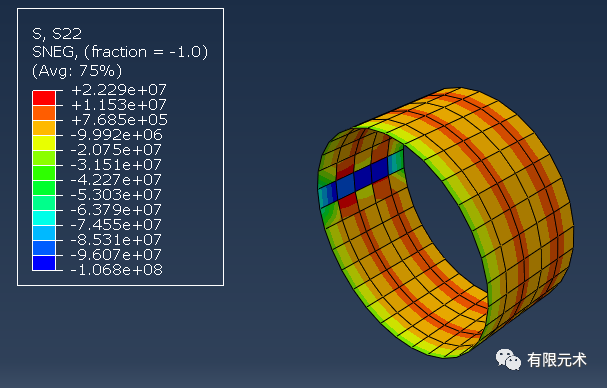

S22分布:
[软件使用]abaqus壳单元局部坐标系,你学会了吗?的图6
很明显,应力云图不符合常规理解。均匀外压圆环的应力分布应当是相对均匀的,而不会出现在“某一格”的单元应力分布明显不同于其他单元。
查看S11的应力迹线:
[软件使用]abaqus壳单元局部坐标系,你学会了吗?的图7
可以发现S11异常的原因在于对于大部分单元,S11实际上是环向应力,而对于应力异常的单元,S11是轴向应力,这可能也就是应力云图分布异常的原因。

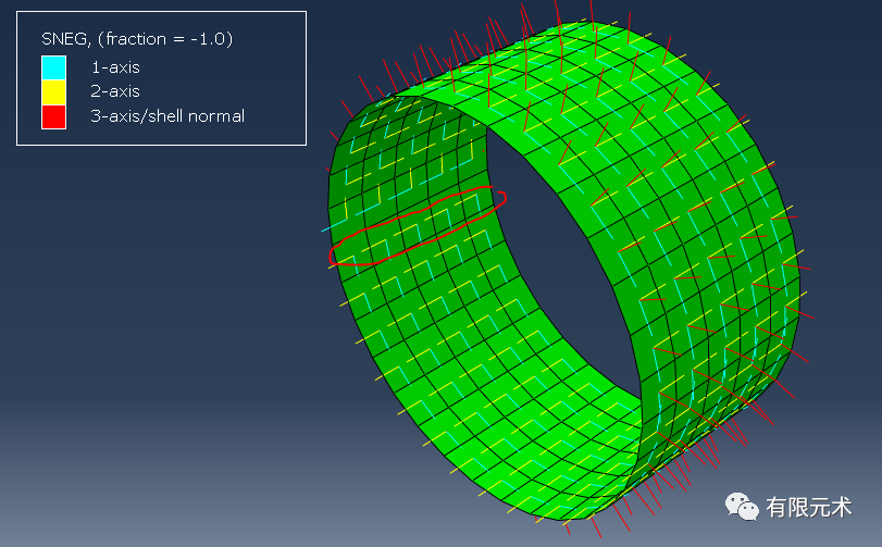

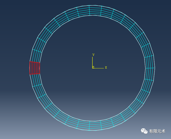

进一步查看壳单元的局部坐标系:
[软件使用]abaqus壳单元局部坐标系,你学会了吗?的图8
可以看出图中圈出的应力异常处的单元的1轴明显与其他单元不同,其他单元1轴为“环向”,而此处1轴为“轴向”。
在弄清楚上述原因后,我们再联系之前的壳单元局部坐标系的确定规则,就大致明了此处1轴为何会与其他位置不一样。

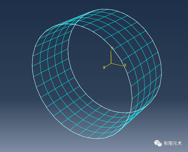

圆环与整体坐标系的相对位置如下:
[软件使用]abaqus壳单元局部坐标系,你学会了吗?的图9
当确定各个单元的局部1轴时,abaqus会把整体的x轴投影到各个单元,因此对应到各个单元上即为“环向”。当然,但是“某一格的单元(即下图中高亮的红色单元)”,由于其与x轴垂直,因此abaqus将整体的z轴投影到这些单元上形成1轴,因此对于这些单元,1轴就是“轴向”而非“环向”。
[软件使用]abaqus壳单元局部坐标系,你学会了吗?的图10

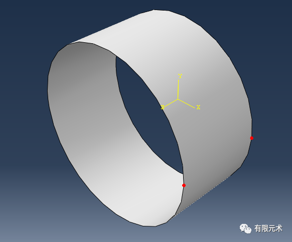

进一步研究形成与整体x轴垂直的单元的原因:
[软件使用]abaqus壳单元局部坐标系,你学会了吗?的图11

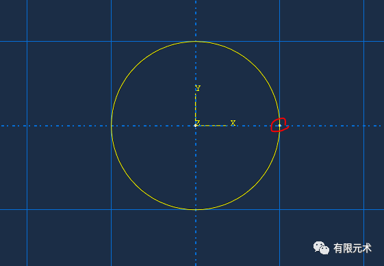

通过查询该拉伸形成的partpart attributes可知,其包含1 shell face2 edges2 vertices(上图中高亮的红色点)。显然,这两个点(vertices)是我们在定义sketch时的点,如下图所示:
[软件使用]abaqus壳单元局部坐标系,你学会了吗?的图12

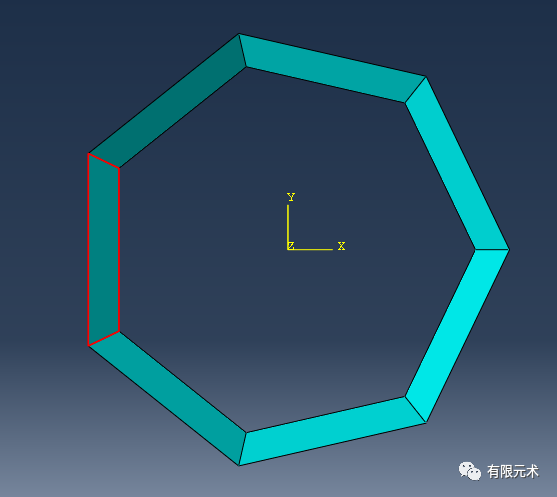

由这个几何构成,我们清楚了圆环被网格划分时的“与x轴垂直的单元”是如何形成的,对于圆环的均匀网格划分来说,假设圆被均匀划分成n段(n>=3),则必然有以下规律:如果n为奇数,则存在“与整体x轴垂直的单元”,如果n为偶数,则不存在“与整体x轴垂直的单元”。
[软件使用]abaqus壳单元局部坐标系,你学会了吗?的图13
圆被7等分时的单元
