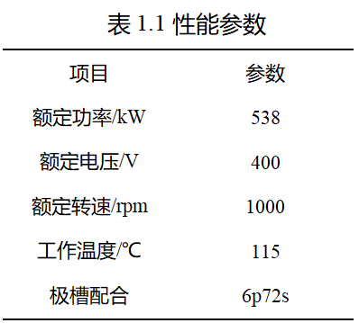

1、电机主要性能参数如表1.1所示;
电磁仿真设计RMxprt-6p72s电励磁凸极同步电机的图3

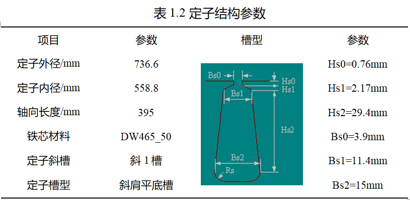

2、定子结构参数如表1.2所示;
电磁仿真设计RMxprt-6p72s电励磁凸极同步电机的图4

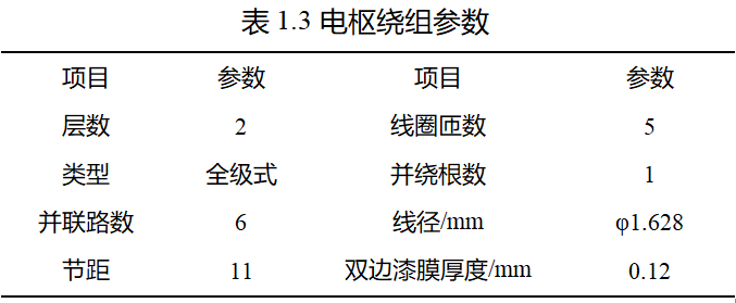

3、定子电枢绕组参数表1.3所示;
电磁仿真设计RMxprt-6p72s电励磁凸极同步电机的图5

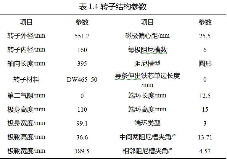

4、转子结构参数表1.4所示;
电磁仿真设计RMxprt-6p72s电励磁凸极同步电机的图6

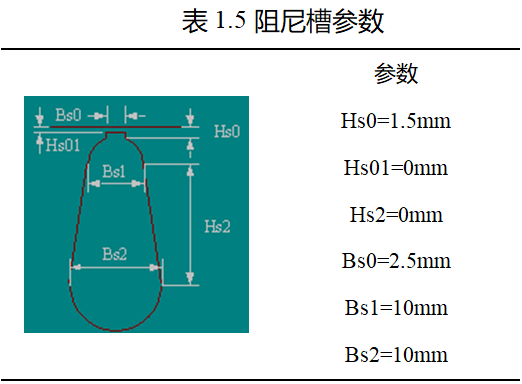

5、转子阻尼槽参数表1.5所示,也是设计为双鼠笼槽或半槽结构;
电磁仿真设计RMxprt-6p72s电励磁凸极同步电机的图7

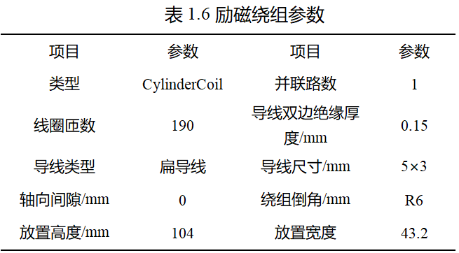

6、转子励磁绕组参数表1.6所示;
电磁仿真设计RMxprt-6p72s电励磁凸极同步电机的图8

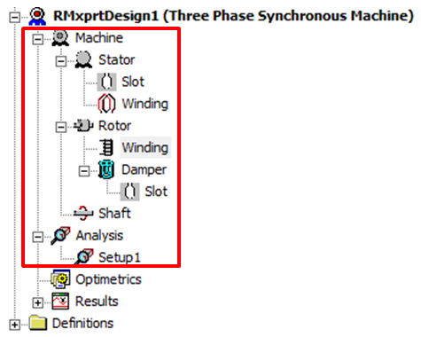

对于大多电机类型,RMxprt有相同的设计流程,如图2.1所示;
电磁仿真设计RMxprt-6p72s电励磁凸极同步电机的图9
图2.1 设计流程树

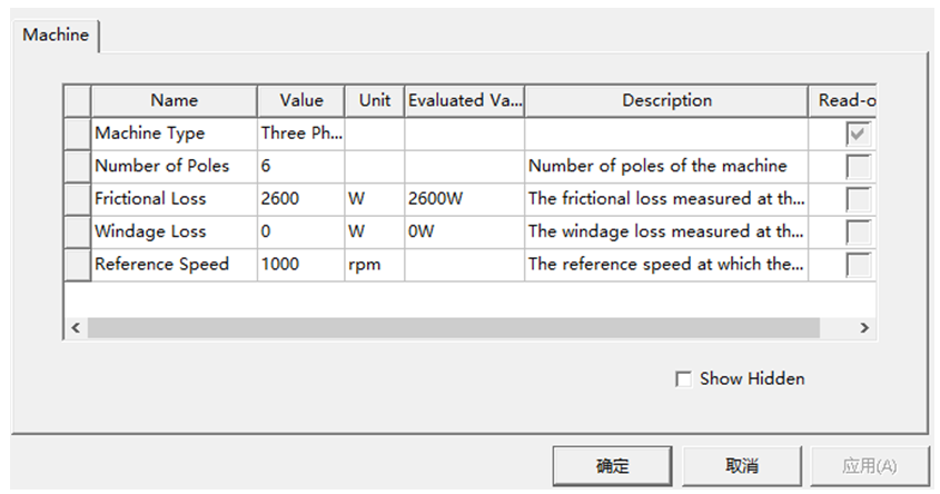

1、Machine参数
  • 摩擦损耗、风阻损耗与电机转速的平方成正比,需要输入参考转速下的数值;
电磁仿真设计RMxprt-6p72s电励磁凸极同步电机的图10
图2.2 Machine参数

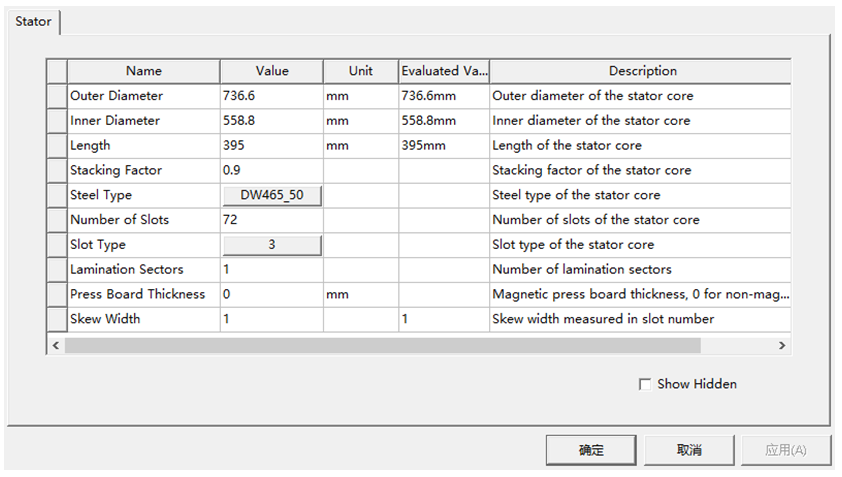

2、Stator参数
  • 参数Lamination Sectors为定子冲片的分瓣数,对于大型电机,一个定子冲片可由数瓣扇形的冲片组合而成;
电磁仿真设计RMxprt-6p72s电励磁凸极同步电机的图11
图2.3 Stator参数

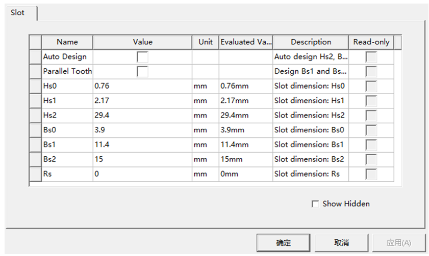

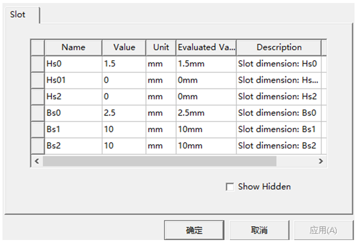

  • 对于电枢槽型,软件支持自动设计和平行齿结构;
电磁仿真设计RMxprt-6p72s电励磁凸极同步电机的图12
图2.4 Stator Slot参数

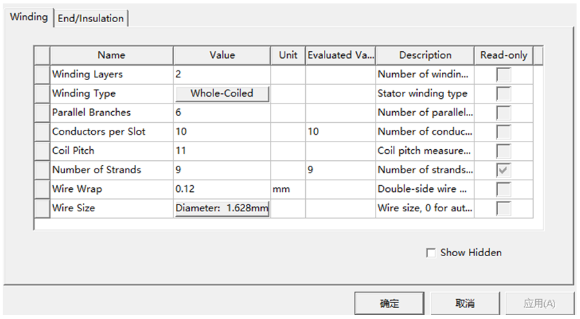

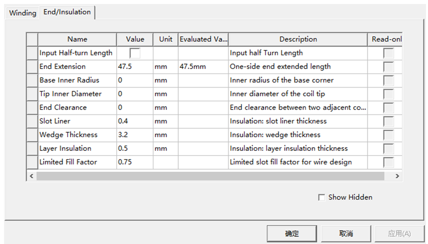

  • 电枢绕组采用双层、全级式绕组形式;
电磁仿真设计RMxprt-6p72s电励磁凸极同步电机的图13
图2.5 Stator Winding参数1
电磁仿真设计RMxprt-6p72s电励磁凸极同步电机的图14
图2.6 Stator Winding参数2

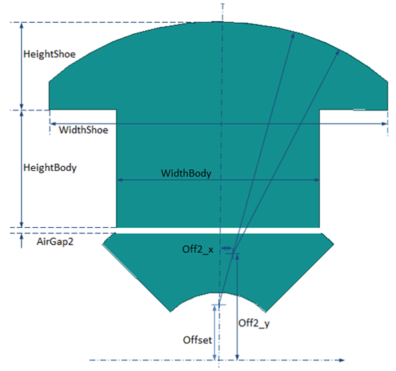

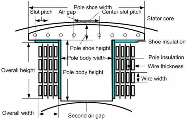

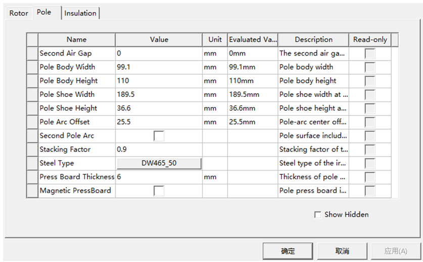

  • 凸极转子铁芯的拓扑结构如图2.8所示,可构成均匀气隙和非均匀气隙结构;
电磁仿真设计RMxprt-6p72s电励磁凸极同步电机的图16
图2.8 Rotor磁极拓扑结构
  • Second Air Gap:第二气隙长度(极身与转子轭之间的长度);
  • Pole Shoe Width:极靴宽度;
  • Pole Shoe Height:极靴高度;
  • Pole Body Width:极身宽度;
  • Pole Body Height:极身高度;
  • Pole Arc Offset:极弧中心与转子中心的偏心距;
  • Second Pole Arc:第二极弧,选择磁极表面是否包括半个磁极范围内的两段圆弧。当选择该项后,将增加Off2_x 和Off2_y两个选项;
  • Off2_x:第二极弧x方向的偏心坐标,只有当Second Pole Arc 被选择是可用;
  • Off2_y:第二极弧y方向的偏心坐标,只有当Second Pole Arc 被选择是可用;
  • Magnetic Press Board:选择压板是否是由磁性材料构成;
  • Press Board Thickness:压板厚度;

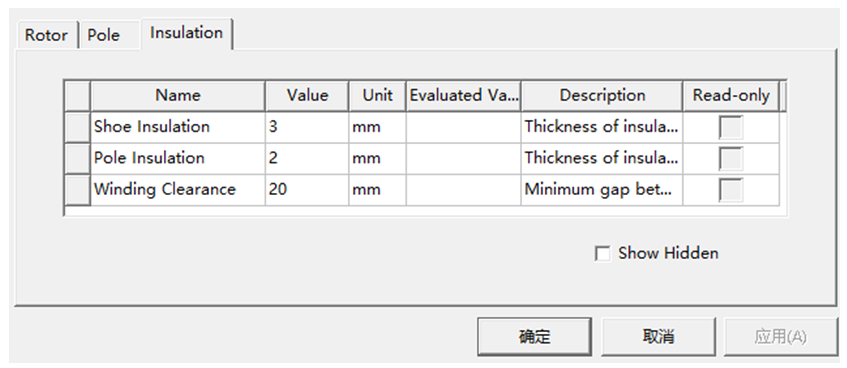

  • Shoe Insulation:极靴之下的绝缘材料厚度;
  • Pole Insulation:极身侧面的绝缘材料厚度;
  • Winding Clearance:绕组间隙;

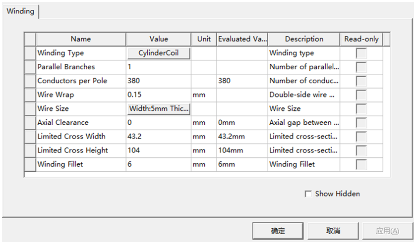

  • 转子励磁绕组和阻尼绕组的拓扑结构图2.12所示;
电磁仿真设计RMxprt-6p72s电励磁凸极同步电机的图20
图2.12 转子励磁绕组和阻尼绕组拓扑结构
  • Winding Type:转子绕组型式;
  • Parallel Branches:转子绕组的并联支路数;
  • Conductors per Pole:每磁极导体数,输入0,RMxprt会自动设计;
  • Number of Strands:并绕根数,输入0,RMxprt会自动设计;
  • Wire Wrap:导线漆膜厚度,输入0后能从导线库中自动获得;
  • Interturn Insulation:绕组的匝间绝缘厚度。当选择绕组型式为Edgewise时可用;
  • Wire Size:电枢绕组的线径,0表示自动设计;

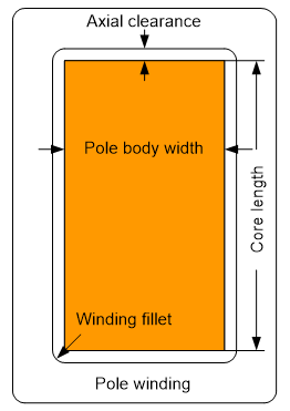

  • Axial Clearance:磁极绕组与磁极间的轴向间隙;
  • Limited Cross Width:绕组设计时的限制交叉宽度,输入0则为可用的最大值;
  • Limited Cross Height:绕组设计时的限制交叉高度,输入0则为可用的最大值;
  • Winding Fillet:绕组弯曲部分的倒角;
电磁仿真设计RMxprt-6p72s电励磁凸极同步电机的图21
图2.13 Rotor Winding参数

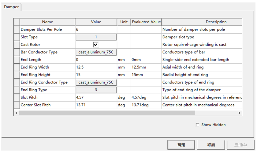

  • 转子阻尼端环采用类型3,用一个导电圆环把所有磁极下的导条都连接起来;
电磁仿真设计RMxprt-6p72s电励磁凸极同步电机的图22
图2.14 Rotor Damper参数
  • 参数Hs01决定阻尼槽是否为开口槽;
电磁仿真设计RMxprt-6p72s电励磁凸极同步电机的图23
图2.15 Rotor Damper Slot参数

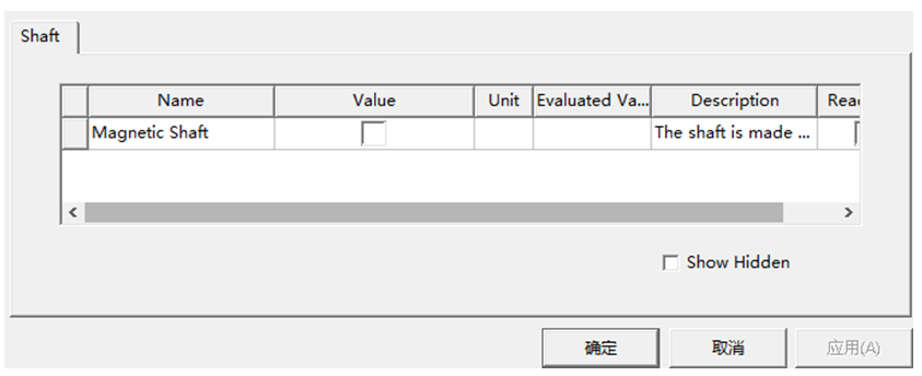

4、Shaft参数
  • 采用非导磁轴;
电磁仿真设计RMxprt-6p72s电励磁凸极同步电机的图24
图2.16 Shaft参数

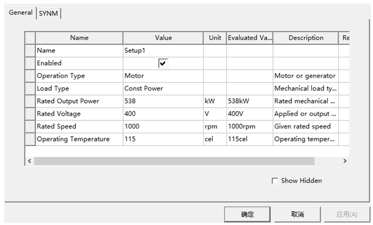

5、求解参数
  • Operation Type:在下拉菜单中选择运行方式:Motor or Generator;
  • Load Type:从下拉列表中选择负载类型;
  • Rated Apparent Power:对于发电机,为电机输出的电功率;
  • Rated Output Power:对于电动机,为电机转轴输出的机械功率;
  • Rated Voltage:电机线电压有效值;
  • Rated Speed:在电动机负载端的理想输出转速;
  • Operating Temperature:电机运行时的工作温度,工作温度会影响绕线的电阻,进而影响电阻损耗;
电磁仿真设计RMxprt-6p72s电励磁凸极同步电机的图25
图2.17 Setup参数1

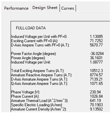

输出数据

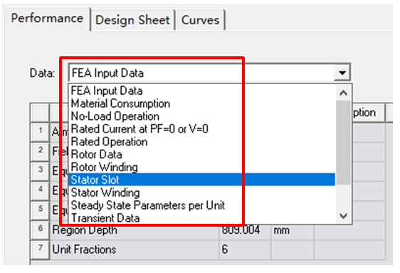

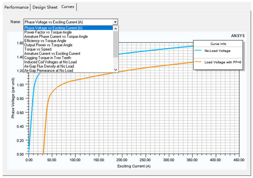

  • Solution Data中包含了电机的设计参数以及性能参数,也可查看电机的性能曲线;
电磁仿真设计RMxprt-6p72s电励磁凸极同步电机的图26
图3.1 Solution Data-Performance
电磁仿真设计RMxprt-6p72s电励磁凸极同步电机的图27
图3.2 Solution Data-Design Sheet
电磁仿真设计RMxprt-6p72s电励磁凸极同步电机的图28
图3.3 Solution Data-Curves

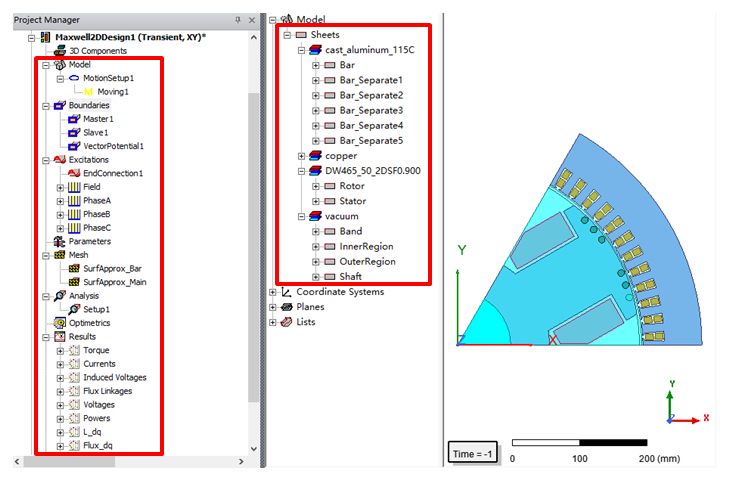

有限元电机模型
  • 一键有限元,自动完成以下操作:模型建立、材料赋予、运动设置、边界条件、电枢绕组分相及激励设置、励磁绕组激励设置、端环设置、网格设置、求解器设置、报告创建;
电磁仿真设计RMxprt-6p72s电励磁凸极同步电机的图29
图4.1 Maxwell 2D有限元电磁模型
