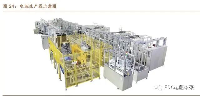

扁线电机普遍采用4层或8层扁导线结构,各工序可以通过专有设备实现全自动化生产,产品一致性好,生产效率高。但对于设备专一性要求高,经济型上不适用于样机的小批量生产。
解析丨扁线电机的特点、优势、技术性能提升的图1
图一、方正扁线电机生产设备

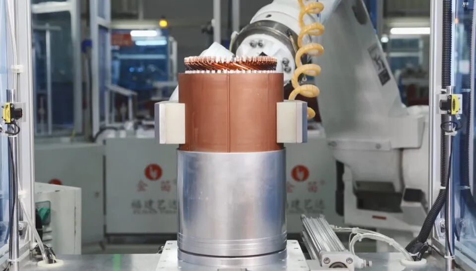

扁线电机绕组在定子槽内布置规整,槽满率高,纯铜槽满率达到70%,提升电机扭矩输出能力与散热能力;磁钢双V结构转子,磁钢利用率高,提升电机扭矩与功率能力;扁线电机定子PIN脚端采用激光焊接,焊点饱满圆润,焊接强度大,焊接效率高,焊点一致性好。
解析丨扁线电机的特点、优势、技术性能提升的图2
图二、绕组布置情况
解析丨扁线电机的特点、优势、技术性能提升的图3
图三、激光焊接PIN脚

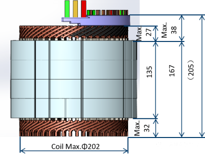

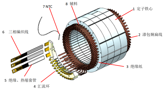

扁线电机具有体积小、重量轻、功率密度高的结构特点,方正设计的扁线电机定子铁芯外径220mm,每槽8根导体,C型绝缘纸,绕组采用行星连接,4路并联,中心点通过汇流环连接,结构紧凑,可靠性高。
解析丨扁线电机的特点、优势、技术性能提升的图4
图四、扁线电机外形尺寸
解析丨扁线电机的特点、优势、技术性能提升的图5
图五、扁线电机爆炸图

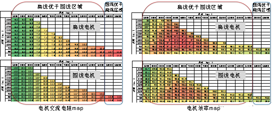

扁线电机具有高的输出性能,方正此款扁线电机峰值性能350Nm/170kW,持续性能150Nm/65kW。
电机最高效率97.5%,NEDC平均效率>94%。
解析丨扁线电机的特点、优势、技术性能提升的图6
图六、扁线电机与圆线电机效率对比

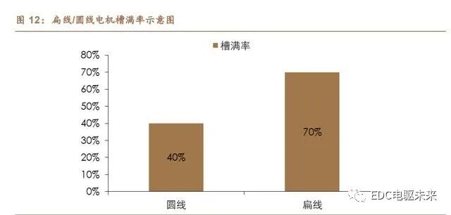

铜耗降低带来扁线电机转换效率高于圆线。电机损耗的能源中,有 65%来自 于铜耗,20%来自于铁耗,10%来自于风摩损耗,5%来自于杂散损耗。而铜耗来 自于电流通过铜线时的电阻发热 Q=I2R,当槽满率越高时,相同功率电机所需要 的铜线更短,进而内阻降低,发热减少,铜耗降低。
从理论上来说,圆线的槽满率一般在约 40%左右,而扁线则可以提升至 70%。由于圆线的截面为圆形,不可避免在导线间存在不规则缝隙,而扁线间的间隙更 小,槽满率更高。
解析丨扁线电机的特点、优势、技术性能提升的图7
