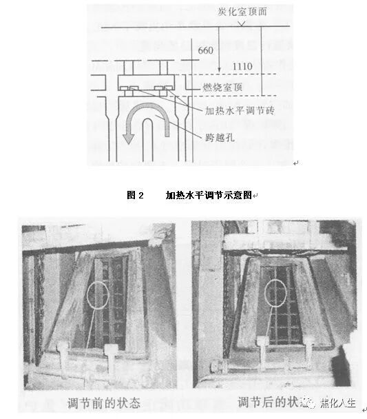

(3) 调节燃烧室高向加热。通过看火孔调节加热水平调节砖,使加热水平高度由660mm和1110mm改为1110mm,见图2。

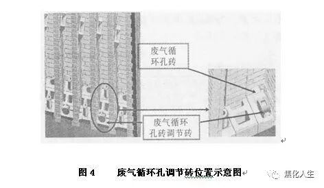

将废气循环孔砖从远离废气循环孔的位置调节至靠近废气循环孔的位置,以减少废气循环量,起到缩短火焰的目的。

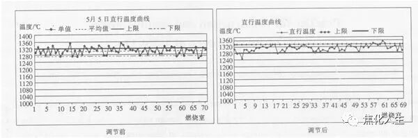

(4) 增加测温顺序的选项,使操作人员可在1个换向周期内完成2座焦炉的测温工作,提高作业效率,见图5。
7.63m焦炉存在的问题及解决办法的图4
到2007年末,各项功能正常,实现了焦炉操作自动化,日出炉数达到134炉。焦炉直行温度稳定性系数Kc由投产初期的0.33提高到0.85以上。目前,7.63m焦炉在炉温控制方面的先进性见表3。

由表3可见,太钢7.63m焦炉炉温稳定性的控制比国内常规焦炉更方便、更容易、更有效。调节前后直行温度均匀性对比见图6。
