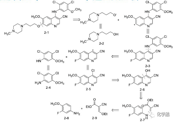

当代有机合成化学大师、哈佛大学E. J. Corey教授于上世纪60年代正式提出了逆合成分析法。Corey提出了切断(disconnection)、合成子(synthon)和合成等价物(synthetic equivalent)等概念。
逆合成分析的过程可以简单地概括为:以目标分子的结构剖析为基础,将切断、确定合成子、寻找合成等价物三个步骤反复进行,直到找出合适的起始原料。

(二)逆合成分析法的关键环节与常用策略
在使用逆合成分析法进行药物合成工艺路线设计的过程中,切断位点的选择是决定合成路线优劣的关键环节。
切断位点选择要以化学反应为依据,即“能合才能分”。在药物合成路线设计的实际工作中,通常选择分子骨架中方便构建的碳-杂键或碳-碳键作为切断位点。
掌握的化学反应方面的知识越全面,合成路线的设计思路就越开阔。

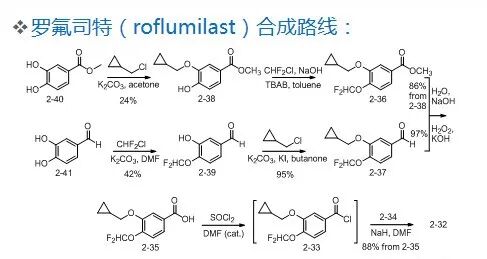

在设计药物合成工艺路线时,通常希望路线尽量简捷,以最少的反应步骤完成药物分子的构建。但需要特别注意的是,追求路线的简捷不能以牺牲药物的质量为代价,必须在确保药物的纯度等关键指标的前提下,去考虑合成路线的长短、工艺过程的难易等因素。
在路线设计的过程中,要求设计者对反应(特别是关键反应)的选择性有充分了解,尽量使用高选择性反应,减少副产物的生成。必要时,需采用保护基策略,提升反应的选择性,以获取高质量的产物。

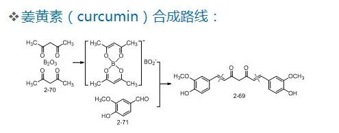

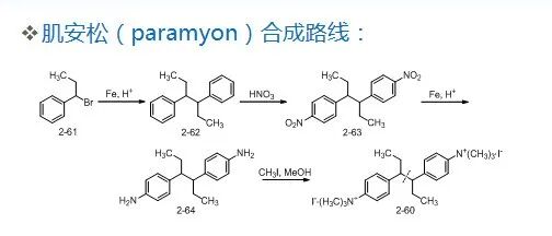

(三)利用分子对称性进行逆合成分析方法与策略
在设计这些目标分子的合成路线时,可巧妙利用其分子对称性,选择合适的位点进行切断,使两个(或几个)合成子对应于同一个合成等价物,或使一个(或几个)合成子对应于具有分子对称性的合成等价物,从而大幅度简化逆合成分析过程,设计出简捷、高效的合成路线。这种合成路线设计方法被称为分子对称法,它是逆合成分析法的一种特例。
