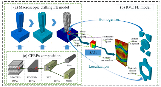

该文提出的跨尺度分析方法是基于CERPs的动态微观力学失效准则。该方法的核心是建立纤维和基体在动态加载条件下的损伤-失效本构关系,实现纤维和基体的RVE模型。如图1所示,根据跨尺度有限元钻孔示意图,整个模拟过程主要分为三个步骤。
江苏科技大学《CS》:碳纤维复合材料钻孔过程动态渐进破坏的跨尺度模拟的图1
1 跨尺度有限元钻孔原理图

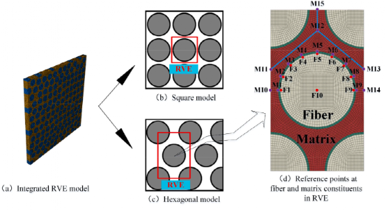

在RVE模型上选取多个参考点来计算纤维和基体的微观应力。同时,在三个方向和剪切面分别施加不同法线方向和剪切方向的荷载,可以得到相应的应力响应。本研究选取最危险的点来判断RVE模型在多轴加载下的单元失效,如图2所示。
江苏科技大学《CS》:碳纤维复合材料钻孔过程动态渐进破坏的跨尺度模拟的图2
2 RVE模型和在纤维和基体成分中的相应参考点

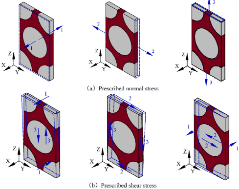

如图3所示,11、22、33、12、23、13分别表示沿X、Y、Z方向的三个单轴拉伸,以及沿Z、X、Y平面的宏观剪切。
江苏科技大学《CS》:碳纤维复合材料钻孔过程动态渐进破坏的跨尺度模拟的图3
3 RVE模型的宏观应力载荷

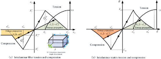

图4a给出了损伤前后纤维受拉和压缩的应力-应变行为。另外,该文采用Von Mises屈服准则对基体的拉、压破坏准则进行预测,如图4 b所示。
江苏科技大学《CS》:碳纤维复合材料钻孔过程动态渐进破坏的跨尺度模拟的图4
4 纤维和基体在拉伸和压缩下的应力-应变行为

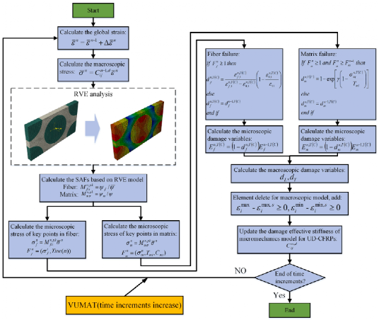

图5为通过VUMAT实现的逻辑算法流程图,跨尺度数值实现的过程主要分为三个步骤。
江苏科技大学《CS》:碳纤维复合材料钻孔过程动态渐进破坏的跨尺度模拟的图5
ABAQUS/ Explicit中对跨尺度模型的VUMAT数值算法流程图

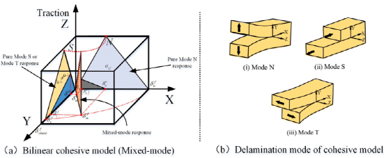

图6混合模型的牵引-分离关系图
江苏科技大学《CS》:碳纤维复合材料钻孔过程动态渐进破坏的跨尺度模拟的图6
双线性内聚模型(混合模式)

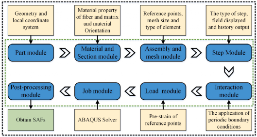

图7a给出了开发的ABAUQS-Python代码脚本。
江苏科技大学《CS》:碳纤维复合材料钻孔过程动态渐进破坏的跨尺度模拟的图7
图7 用于计算RVE中SAFs的ABAQUS-Python代码脚本流程图

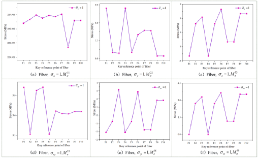

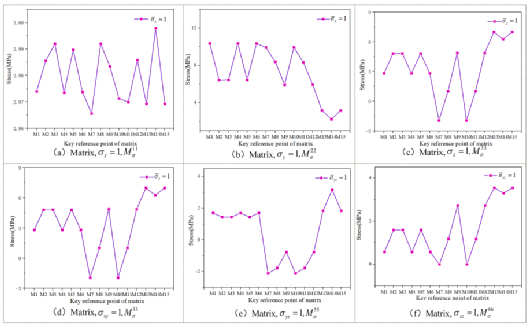

根据文献中RVE模型的分析结果,可以将RVE各点的微观应力分布视为SAFs,如图8和图9所示。
江苏科技大学《CS》:碳纤维复合材料钻孔过程动态渐进破坏的跨尺度模拟的图8
图8 纤维参考点中的SAFs
江苏科技大学《CS》:碳纤维复合材料钻孔过程动态渐进破坏的跨尺度模拟的图9
图9 基体参考点中的SAFs

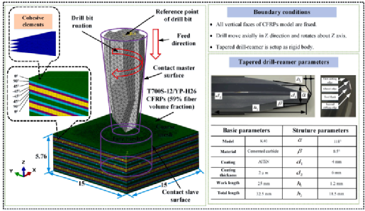

利用ABAQUS/Explicit软件建立了相应碳纤维复合材料的钻孔三维有限元模型。相应的钻孔CERPs跨尺度有限元模型和TDR参数如图10所示。
江苏科技大学《CS》:碳纤维复合材料钻孔过程动态渐进破坏的跨尺度模拟的图10
图10 钻孔碳纤维复合材料的跨尺度模型
