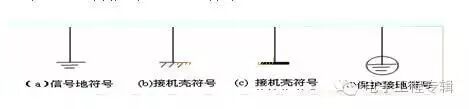

“接地”是电路图中一种重要的符号,它涉及到既有联系又有区别的几个概念,如“信号地”、“接机壳”、“保护接地”、“等电位”等,在电气制图和读图时必须注意它们之间的区别。
1.信号地
“信号地”也称“一般接地”或“接地”,是指信号传输时的所有电路的公共参考电位,在电路中常以零电位为参考电位。“信号地”的符号如图7—6(A)所示。
2.接机壳
“接机壳”是指电器设备的金属外壳所处的电位。机壳所处的电位在电子设备中往往是电路的公共参考电位,所以,也常称其为“机壳地”。其符号如图7—6(B)所示,在不引起混淆的情况下也可画成图7—6(C)的形式。许多电子设备中常把“信号地”与“机壳地”连接在一起,这时电路中的“信号地”应采用“机壳地”符号。

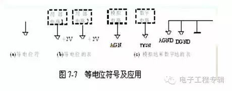

3.等电位
在电路中某些局部的公共点的电位相等,而这些公共点与“信号地”又有所区别时,用“等电位”符号来表示这些点,如图7—7(A)所示。在电子电路图中如果有多处电路是参考同一电位值的(如+2V),在作图时可以将这些点用一根线连接起来,再注明电位值。这种作图方法将使连线长而曲折,影响制图和读图。若在各个不同的等电位处用等电位符号来表示电位的相等关系,则可省去长连线,增加电路图的可读性。
在同时存在模拟电路和数字电路的电子系统中,为了防止通过地线引起两种电路之间的相互干扰,常常要求模拟电路的“信号地”(AGND)与数字电路的“信号地”(DGND)在系统内部分开,在系统的电源“地”端子处再汇集在一起,这时,电路图中的“AGND”和“DGND”分别用“等电位”符号表示,如图7—7(C)所示。

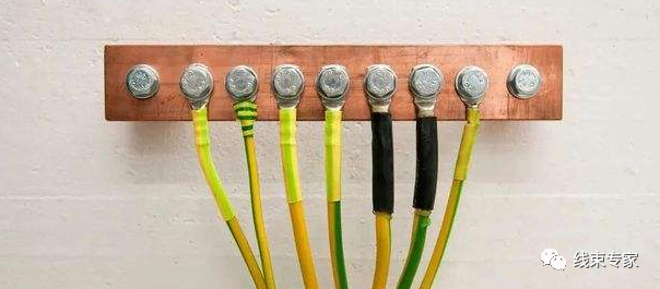

地线怎么接?接地线分两步:1.三眼插座分配上接地线,左接零线,右接相(火)线,洗衣机、电冰箱等的可靠金属外壳也接地线。2.地线接地,用钢管、角钢等金属物埋入大地,具体根据大地的电阻值来选用,然后用电线连接至配电箱,再分接到各插座。
接地线简介
家用电器设备由于绝缘性能不好或使用环境潮湿,会导致其外壳带有一定静电,严重时会发生触电事故。为了避免出现的事故可在电器的金属外壳上面连接一根电线,将电线的另一端接入大地,一旦电器发生漏电时接地线会把静电带入到大地释放掉。另外对于电器维修人员在使用电烙铁焊接电路时,有时会因为电烙铁带电而击穿损坏电器中的集成电路,这一点比较重要。使用电脑的朋友有时也会忽略主机壳接地,其实给电脑主机壳接根地线,在一定程度上可以防止死机现象的出现。
在电力系统中接地线:是为了在已停电的设备和线路上意外地出现电压时保证工作人员的重要工具。按部颁规定,接地线必须是 25mm 2 以上裸铜软线制成。
电器中,接地线就是接在电气设备外壳等部位及时的将因各种原因产生的不安全的电荷或者漏电电流导出的线路

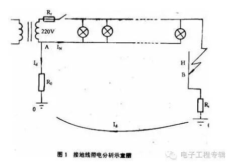

该路灯的低压线与65KV的高压线的金属塔同杆架设。我们对金属铁塔上的灯具导线进行了检查。发现标有开国22的铁塔上,路灯的相线与铁塔的金属相碰。这根电杆上的相线和零线均由朔料线从路灯的母线上引下。相线与镇流器引线的接头绞接后,未用胶布包裹,裸露的金属与金属铁塔的金属相碰。把这个引头拨开,接在钢筋与接地线之间的指针式电压表指数为零。可见接地线带电,是由于路灯相线裸露,与金属铁塔相碰引起的。
我们用下图分析路灯相线裸露,与金属铁塔相碰后为什么会造成接地线带电。R0为路灯变压器的低压工作接地电阻。实测为R0=4Ω。Rd为金属铁塔接地电阻,实测为Rd=0.1Ω。Rr为熔断器,熔丝额定电流为100A。Rd上(金属铁塔)的对地电压为Ud=220×0.1/(4+0.1)=5.4V.。R0上(接地线)的对地电压为U0=220×4/(4+0.1)=214.6V. 用钳型电流表测量,接地线中的电流为30A。零线中的电流是50A相线中的电流是80A。不可能使100A的熔丝熔断。这是造成接地线长期带电的原因。
当时,A光着膀子,左臂靠墙,墙很湿,是前天下雨的原因。右臂靠接地线,左臂右臂间是危险的电流途径,因中间有心脏。再加上A夹在中间,动弹不得,使触电时间长,都是导致A死亡的原因。
3. 地线带电经验教训
在中性点直接接地的低压供电系统中,相线与大地有金属性连接时,都会使零线(接地线)带电。我们用下图来分析它。
相线与地的接地电阻很小时,R0上(接地线)的对地电压很大。这是接零系统自己不能解决的弊病。线路上有相线与大地有金属性连接时,整个系统的零线及与零线连接的设备外壳都带电。当架空线经过河流沼泽,经过接地良好的大型金属屋顶,折断掉落时,地面的接地电阻很小。比中性点的接地电阻R0(按规定不大于4Ω)小的多。中性点的接地电阻R0 上 电压降很大。它就是整个系统的零线及与零线连接的设备外壳的对地电压,对接触零线及与零连接的设备外壳的人构成威胁。我们用图1来说明它。此时,Rd 极小,可0.1欧姆,设Rd=0.1Ω, R0=4Ω,零线上的电压UN=220×4/(4+0.1)=214.6V.带有214.6V对地电压的零线及接零设备的外壳对人构成威胁。
我们不能要求河流沼泽,接地良好的大型金属屋顶都接零。只有①供电电源的相线不经过河流沼泽和接地良好的大型金属屋顶,如本事故中不与接地良好的金属塔同杆架设。②线路上设漏电保护器。本事故中如设漏电保护器。本事故不会发生。
