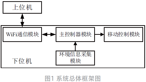

整个系统主要包括上位机部分和下位机部分。上位机部分主要是安卓人机交互界面设计,能对下位机进行移动控制和实时显示下位机当前位置的环境信息。下位机部分主要是对环境信息进行采集、处理和发送。
系统总体框图如图1所示,环境信息采集模块将采集到的信息数据传送给主控制模块,主控制器模块进行处理后,通过WiFi通信模块传送给上位机进行显示。同时,用户可操控上位机,经WiFi通信模块发送指令给主控制器,进而通过移动控制模块实现下位机移动,进行灵活的信息采集。

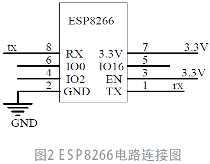

2.2 WiFi通信模块
WiFi通信模块采用乐鑫公司推出的ESP8266 WiFi模块。其价格便宜,只要5~10元;性能高,一般通信距离能达到100m,在空旷的环境下,能在300m内进行可靠连接,完全能满足本系统需求;开发简单、资源多,设备商提供了诸多集成开发环境和工程案例。其主要通过串口与单片机进行数据通信,ESP8266电路连接如图2所示,模块的1脚和8脚分别与单片机的RXD和TXD引脚相连接。

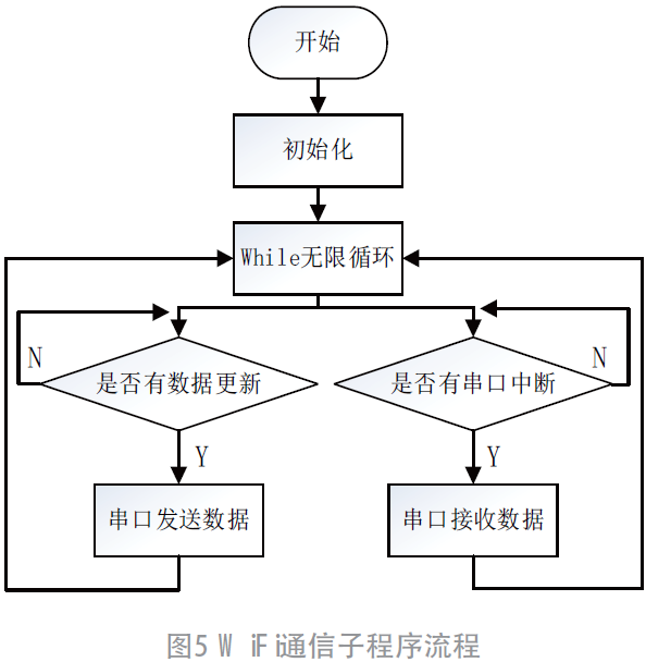

3.2 WiFi通信子程序
WiFi通信采用ESP8266 WiFi通信模块,其程序流程如图5所示。程序开始时先进行初始化,通过串口通信设置WiFi模块为AP模式,作为WiFi热点供手机或者其他安卓智能设备连接,同时设置其IP和端口号。
然后进入while无限循环,一方面判断是否有环境信息数据更新,如有则通过串口发送出去,否则继续进行判断;另一方面,判断是否有上位机发送数据至WiFi模块,从而产生串口中断,如有则接收、处理数据,否则继续执行判断程序。

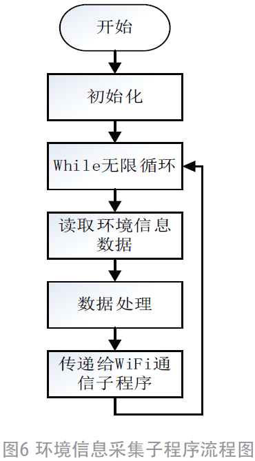

3.3 环境信息采集子程序
环境信息采集子程序如图6所示,下位机上电后,首先对各个信息采集模块进行初始化处理,然后进入无限循环,对周边环境信息进行实时数据采集,采集的数据信息传递给单片机进行处理,处理完成后,通过WiFi模块将信息数据发送给上位机显示。

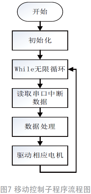

3.4 移动控制子程序
移动控制子程序流程图如图7所示,首先对单片机的电机驱动端口做初始化处理,然后进入循环,时刻读取与判断串口中断接收的数据,对得到的数据进行比较处理,从而控制相应的电机,实现下位机的准确和灵活移动。

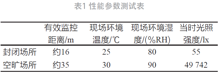

4 测试验证
系统主要在两种环境中进行了测试,一种是在封闭场所,通过可透视玻璃观察现场情况进行测试。另一种是在比较空旷的自然场所进行测试,选择的测试时间点为同一天相近的时间点,测试的参数主要包括下面几个:有效监控距离、现场环境温度、现场环境湿度和当时光照强度。
测试结果如表1所示,在封闭场所,稳定移动控制和参数监控的距离约为16m,在空旷环境中能达到35m左右,室内与室外环境温度相差5℃,湿度相差10%RH,室内光照强度约55 lx,室外光照强度约49 742 lx。上位机显示界面如图8所示,测试结果和上位机显示证明,系统能很好地监控环境参数,并进行有效传送和显示。

为验证数据传输的准确性和现场环境信息检测的有效性,在多个时间点对室内现场温度信息进行监测,同时人工用温度计在同一时间点和同一地点进行温度监测,两者监测数据如表2所示。根据4次测量数据求误差平均值小于5%,能满足应用要求。
