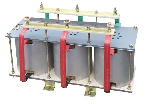

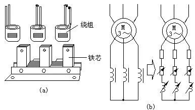

频敏变阻器实际上是一个特殊的三相铁芯电抗器,它有一个三柱铁芯,每个柱上有一个绕组,三相绕组一般接成星形。 频敏变阻器的阻抗随着电流频率的变化而有明显的变化电流频率高时,阻抗值也高,电流频率低时,阻抗值也低。 当绕线式电动机刚开始启动时,电动机转速很低,故转子频率f2很大(接近f1),铁心中的损耗很大,即等值电阻Rm很大,故限制了启动电流,增大了启动转矩。 随着n的增加,转子电流频率下降(f2=sf1),Rm减小,使启动电流及转矩保持一定数值。 频敏变阻器实际上利用转子频率f2的平滑变化达到使转子回路总电阻平滑减小的目的。 启动结束后,转子绕组短接,把频敏变阻器从电路中切除。 由于频敏变阻器的等值电阻Rm和电抗Xm随转子电流频率而变,反应灵敏,故叫频敏变阻器阻器。
频敏变阻器是一种无触点电磁元件,相当于一个等值阻抗。在电动机起动过程中,由于等值阻抗随转子起动电流中高频成分的减小而自动下降以达到自动变阻,从而只需用一级变阻器,就可以把电动机平稳起动起来。

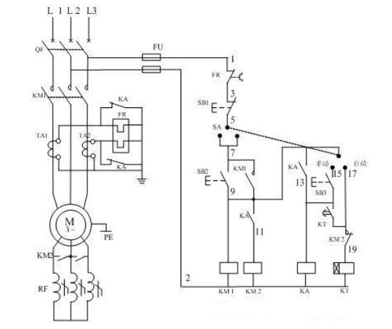

频敏变阻器启动电路原理:
启动过程可分为自动控制和手动控制。由转换开关SA完成。
一.自动控制
(1)合上空气开关QF接通三相电源。
(2)将SA板向自动位置,按SB2交流接触器KM1线圈得电并自锁,主触头闭合,动机定子接入三相电源开始启动。(此时频敏变阻器串入转子回路)。
(3)此时时间继电器KT也通电并开始计时,达到整定时间后KT的延时闭合的常开接点闭合,接通了中间继电器KA线圈回路,KA其常开接点闭合,使接触器KM2线圈回路得电,KM2的常开触点闭合,将频敏变阻器短路切除,启动过程结束。
(4)线路过载保护的热继电器接在电流互感器二次侧,这是因为电动机容量大。为了提高热继电器的灵敏的度和可靠性,故接入电流互感器的二次侧。
(5)另外在启动期间,中间继电器KA的常闭接点将继电器的热元件短接,是为了防止启动电流大引起热元件误动作。在进入运行期间KA常闭触点断开,热元件接入电流互感器二次回路进行过载保护.

二.手动控制
(1)合上空气开关QF接通三相电源
(2)将SA搬至手动位置
(3)按下启动按钮SB2,接触器KM1线圈得电,吸合并自锁,主触头闭合电动机带频敏变阻器启动。
(4)待转速接近额定转速或观察电流表接近额定电流时,按下按钮SB3中间继电器KA线圈得电吸合并自锁,KA的常开触点闭合接通KM2线圈回路,KM2的常开触点闭合将频敏变阻器短路切除。
(5)KA的常闭触点断开,将热元件接入电流互感器二次回路进行过载保护。
