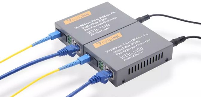

当我们远距离传输时,通常会使用光纤来传输。因为光纤的传输距离很远,一般来说单模光纤的传输距离在10千米以上,而多模光纤的传输距离最高也能达到2千米。而在光纤网络中,我们常常会使用到光纤收发器。那么光纤收发器怎么连?我们一起来了解下。

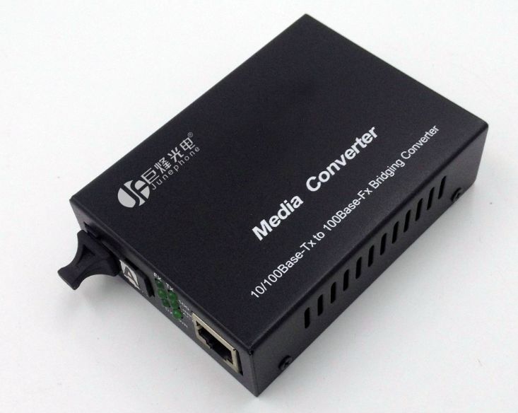

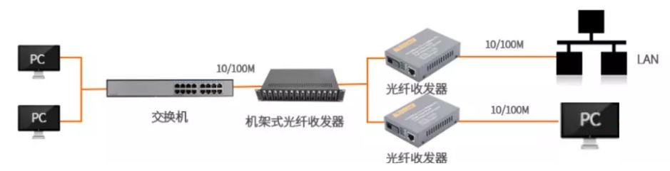

①光纤收发器可以延长以太网传输距离,扩展以太网覆盖半径。
②光纤收发器可以在10M、100M或1000M以太网电接口和光接口之间进行转换。
③使用光纤收发器构造网络能够节省网络投资。
④光纤收发器使服务器、中继器、集线器、终端机与终端机之间的互连更加快捷。
⑤光纤收发器具有微处理器和诊断接口,可以提供各种数据链路性能信息。

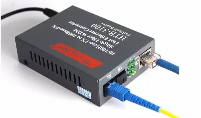

在使用光纤收发器的时候,有很多朋友会遇到这样的疑问:
1、光纤收发器一定要成对用吗?
2、光纤收发器有没有分一个是收一个是发?还是随便只要是两个光纤收发器就可以组成一对使用?
3、如果光纤收发器一定要成对使用的话,一对的话是不是一定是同样牌子跟型号?还是可以随便的牌子都可以组合使用呢?
也有一些朋友问到上面三个问题,很多朋友在项目使用的过程中都可能会有此一问,哪么到底是怎样的呢?
弱电人要学习的光纤收发器知识的图6
解答:光纤收发器作为光电转换设备一般是成对使用,通常TX是发送、RX是接受。但也可以出现光纤收发器与光纤交换机、光纤收发器与SFP收发器配对使用也都很正常,原则上只要光传输波长是一样的、信号封装格式是一样且都支持某种协议的即可实现光纤通讯。
一般单模双纤(正常通讯需要两根纤)收发器是不分发射端和接收端的,只要成对出现的就可以使用。
只有单纤收发器(正常通讯需要一根纤即可)才会有分发射端和接收端。
不管是双纤的收发器还是单纤的收发器要成对使用,不同牌子是可以兼容互通的。但是需要速率、波长、模式是一样的。
也就是说不同速率(百兆与千兆)、不同波长(1310nm与1300nm)都是不可以相互通讯的,除此以外,即使是同一个品牌的单纤收发器与双纤双纤组成一对是不可以互通的。

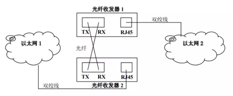

2、双纤收发器
双纤收发器有TX口(发射口)与RX口(接收口),两个口都是发射一样的波长1310nm,接收也都是1310nm,所以接线时采用的平行的两根光纤交叉连接。

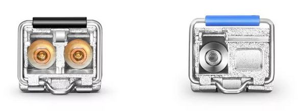

①当光纤收发器内嵌光模块时,光纤收发器按照所连接的光纤跳线的纤芯的数量的不同分为单纤收发器与双纤收发器。其中单纤收发器(右图)连接的光纤跳线的线性为一个纤芯,这一个纤芯既负责传输数据又负责接收数据;而双纤收发器(左图)所连接的光纤跳线的线性为两个纤芯,其中一个纤芯负责传输数据,另一个纤芯负责接收数据。
弱电人要学习的光纤收发器知识的图11
②当光纤收发器没有内嵌光模块时,需要根据所插入的光模块来区分是单纤收发器还是双纤收发器。当光纤收发器内插入的是单纤双向光模块,即接口为单工类型时,此光纤收发器为单纤收发器(右图);当光纤收发器内插入的是双纤双向光模块,即接口为双工类型时,此收发器为双纤收发器(左图)。
