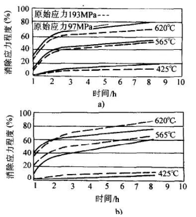

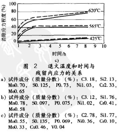

去应力退火的确定,必须考虑铸铁的化学成分。普通灰铸铁当温度超过550℃时,即可能发生部分渗碳体的石墨化和粒化,使强度和硬度降低。当含有合金元素时,渗碳体开始分解的温度可提高到650℃左右。
通常,普通灰铸铁去应力退火温度以550℃为宜,低合金灰铸铁为600℃,高合金灰铸铁可提高到650℃,加热速度一般选用60-120℃。保温时间决定加热温度,铸件的大小和结构复杂程度以及对消除应力程度的要求。下图为不同退火温度下保温时间与残留应力的关系:

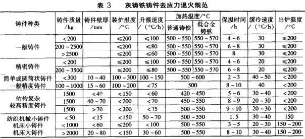

铸件去应力退火的冷却速度必须缓慢,以免产生二次应力,冷却速度一般控制在20-40℃/h,冷却到150-200℃以下,可出炉空冷。一些灰铸铁件的去应力退火规范如下表所示:

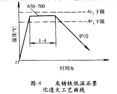

(1)低温石墨化退火。铸铁低温退火时会出现共析渗碳体石墨化与粒化,从而使铸铁硬度降低,塑性增加。灰铸铁低温石墨化退火工艺是将铸件加热到稍低于Ac1下限温度,保温一段时间使共析渗碳体分解,然后随炉冷却,其工艺曲线如下图:

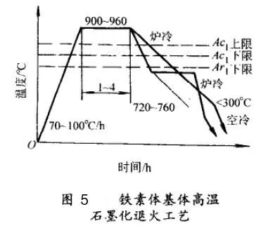

(2)高温石墨化退火。高温石墨化退火工艺是将铸件加热至高于Ac1上限以上的温度,使铸铁中的自由渗碳体分解为奥氏体和石墨,保温一段时间后根据所要求的基体组织按不同的方式进行冷却。如要求获得高塑性、高韧性的铁素体基体,其工艺规范和冷却方式如下图所示:
灰铸铁怎样进行热处理?的图7

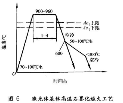

如要求获得强度高,耐磨性好的珠光体基体组织,则其工艺规范和冷却方式可按下图6进行:

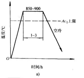

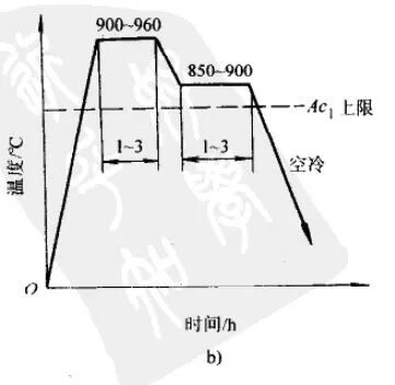

一般的正火是将铸件加热到Ac1上限30-50℃,使原始组织转变为奥氏体,保温一段时间后出炉空冷(见下图a);形状复杂的或较为重要的铸件正火处理后再进行消除内应力的退火。如铸铁原始组织中存在过量的自由渗碳体,则必须先加热到Ac1上限50-100℃的温度,先进行高温石墨化以消除自由渗碳体(见图b)

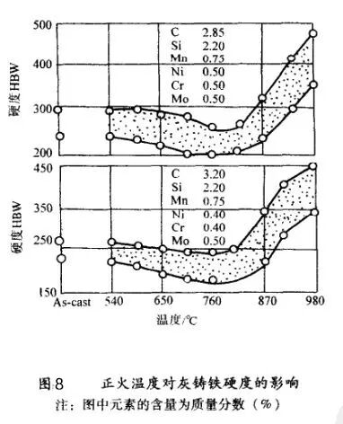

加热温度对铸铁正火后硬度的影响如下图所示,在正火温度范围内,温度越高,硬度也越高。因此,要求正火后的铸铁具有较高硬度和耐磨性时,可选择加热温室上限。

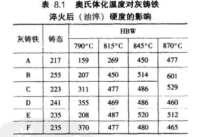

铸铁淬火工艺是将铸件加热到Ac1上限+30~50℃的温度,一般取850℃-900℃,使组织转变成奥氏体,并在此温度下保温,以增加碳在奥氏体中的溶解度,然后进行淬火,通常采用油淬。
对于形状复杂或大型铸件应缓慢加热,必要可在500-650℃进行预热,以免不均与加热而造成开裂。

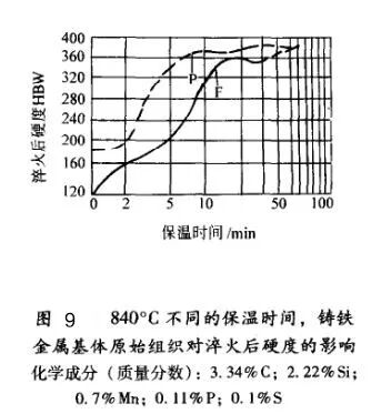

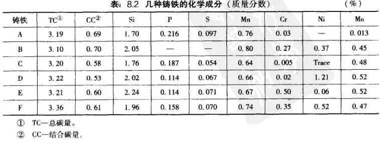

淬火加热温度对铸铁硬度的影响如下表8.1所示,表8.2所列为上表所列铸铁的化学成分。随奥氏体化温度升高,淬火后的硬度越高,但过高的奥氏体化温度,不但增加铸铁变形和开裂的危险,并产生较多的残留奥氏体,使硬度下降。保温时间对硬度的影响如下图9所示

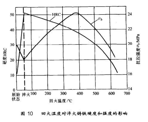

回火温度对铸铁力学性能的影响见下图10。为了避免石墨化,回火温度一般应低于550℃,回火保温时间按t=[铸件厚度(mm)/25]+1(h)计算。
