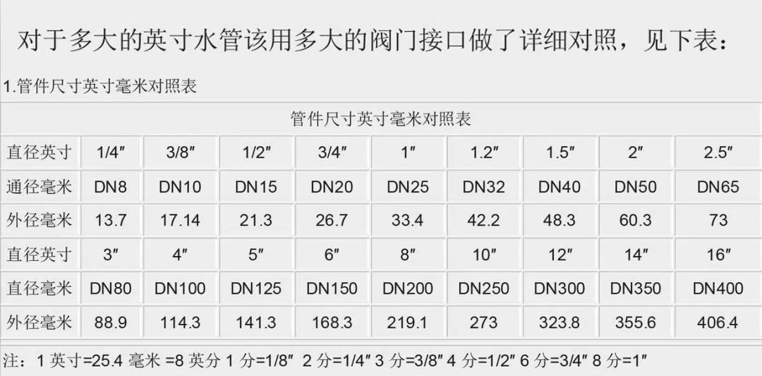

【专业知识】直径Φ、通径DN、英寸;这些规格单位你分得清吗?
2022年1月14日 11:17经常有朋友因为搞不懂DN Φ "这些规格之间的关系,今天lz就班门弄斧总结下三者间的关系,希望能帮助一些在这里徘徊的朋友,有不同观点也欢迎大家在下方留言处,一起交流大家共同提高!
什么是英寸":
英寸(")是美洲体系的常用规格单位,如钢管、阀门、法兰、弯头、泵、三通等,如规格是10"。
英寸(inch,缩写为in.)在荷兰语中的本意是大拇指,一英寸就是一节大拇指的长度。当然人的大拇指的长度也是长短不一的。14世纪时,英皇爱德华二世颁布了“标准合法英寸”。其规定为:从大麦穗中间选择三粒最大的麦粒并依次排成一行的长度就是一英寸。
一般1"=2.54cm=25.4mm什么是DN:
DN是中国与欧洲体系常用的规格单位,同样是标识管道、阀门、法兰、管件、泵类的规格,如DN250。
DN是指管道的公称直径(也称为公称通径),注意:这既不是外径也不是内径,是外径与内径的平均值,称平均内径。什么是Φ:
Φ是一个通用的单位,所指的是管道和或弯头、圆钢等材料的外径尺寸,也可以说是直径,如Φ609.6mm 指的就是外径为直径609.6mm。
现在我们搞清楚了这三个单位分别代表的意义,那么他们之间有什么联系呢?
首先"与DN标示的意思差不多,基本都为公称通径的意思,标示这个规格的大小,Φ是将两者结合起来。
举例说明:如一根钢管是DN600规格的,一个同样的钢管用英寸标识的话就成了24",两者之间有什么联系吗?
答案是有的!一般的英寸是整数的直接乘以25即等于DN,如1"*25=DN25 2"*25=50 4"*25=DN100等。当然也有不一样的如3"*25=75这样四舍五入即DN80 还有一些带分号或小数点的英寸如1/2" 3/4" 1-1/4" 1-1/2" 2-1/2" 3-1/2"等,这些就不能那样算了,不过算也大致差不多,基本都是规定值:
1/2"=DN15
3/4"=DN20
1-1/4"=DN32
1-1/2"=DN40
2-1/2"=DN65
3-1/2"=DN90

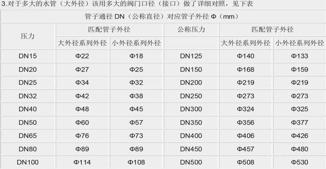

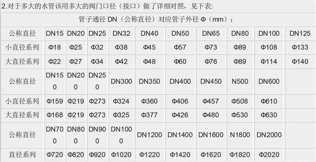

好的现在我们把"与DN之间的换算搞清楚了,里面还有一个关键性的问题没介绍,那就是国内的DN换算成外径的话有两种外径尺寸(有少部分两种外径一样),如国内的钢管DN100有两种外径,一种是I系列Φ114.3 一种是II系列的Φ108,两个都是DN100通径的钢管,这样我们来区分的话就这样来标识DN100I和DN100II,这样一看就明白是哪种外径规格了。I系列基本是美洲体系的外径尺寸,II系列是较早国内常用的管道外径尺寸。
管径与阀门通径的英寸、DN、尺寸对照表
自己看一目了然,发客户看简单省事。
