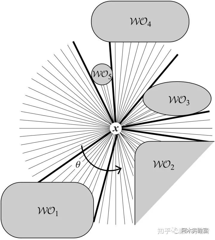

TangentBUG算法是对BUG2算法的提高。它利用机器人上距离传感器的读数对障碍物做出提前规避,可以获得更短更平滑的机器人路径。在一个静态环境中,传感器读数  详解路径规划算法的图138  是机器人位置  详解路径规划算法的图139  和传感器扫描角度  详解路径规划算法的图140  的函数,具体点说,  详解路径规划算法的图141  是沿着  详解路径规划算法的图142  的射线以角度  详解路径规划算法的图143  到达最近障碍物的距离,
详解路径规划算法的图144
其中  详解路径规划算法的图145  。

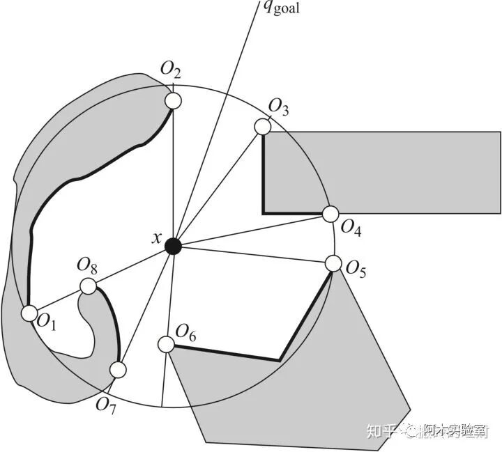

对于某一个固定的位置  详解路径规划算法的图146  ,  详解路径规划算法的图147  被传感器视野内的障碍物分割成多个连续区间。如下图所示。  详解路径规划算法的图148  出现不连续或者到达传感器最大测量范围的角度就是这些连续区间的端点。TangentBUG算法利用这些区间的端点避开工作空间中的障碍物。
详解路径规划算法的图149
图16 距离传感器扫描障碍物
对  详解路径规划算法的图150  不连续的情况做出说明(如图17所示):点  详解路径规划算法的图151  ,  详解路径规划算法的图152  ,  详解路径规划算法的图153  ,  详解路径规划算法的图154  ,  详解路径规划算法的图155  ,  详解路径规划算法的图156  ,  详解路径规划算法的图157  和  详解路径规划算法的图158  与障碍物的不连续性相关;请注意,这里的射线与障碍物相切。点  详解路径规划算法的图159  是不连续的,因为障碍物边界落在传感器的范围之外。  详解路径规划算法的图160  和  详解路径规划算法的图161  ,  详解路径规划算法的图162  和  详解路径规划算法的图163  ,  详解路径规划算法的图164  和  详解路径规划算法的图165  ,  详解路径规划算法的图166  和  详解路径规划算法的图167  之间的free space边界上的点集是连续性的间隔(加粗线部分)。
详解路径规划算法的图168
图17 不连续的示意图

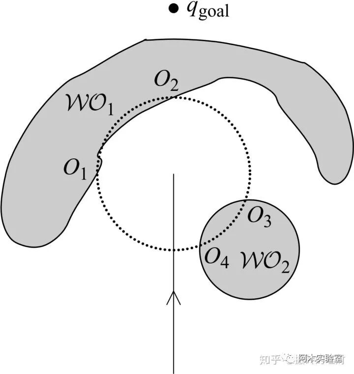

与其他的BUG算法一样,TangentBUG算法也有两种行为:直行(motion-to-go)和环绕障碍物(boundary-following)。
首先机器人沿着直线向目标运动,直到它利用传感器观测到在其运动方向的前方有障碍物。不在机器人前方的障碍物对其向目标运动没有影响。比如下图中的障碍物  详解路径规划算法的图169 ,障碍物  详解路径规划算法的图170  在传感器视野内,但是不阻碍机器人的运动。机器人在刚刚探测到障碍物时,传感器视野圆与障碍物边界相切。随着机器人继续向前移动,这个切点分裂成两个交点  详解路径规划算法的图171  和  详解路径规划算法的图172  (  详解路径规划算法的图173  和  详解路径规划算法的图174  ),  详解路径规划算法的图175  和  详解路径规划算法的图176  之间的障碍物边界区间与机器人运动直线相交。
详解路径规划算法的图177
图18 机器人向目标运动遇到障碍物

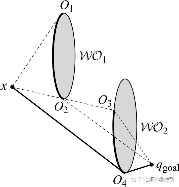

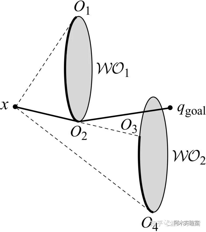

此时,机器人不能继续向目标运动,而从两个交点中选择一个作为局部目标。为比较两个交点对于机器人向目标运动的优劣性,定义探索距离  详解路径规划算法的图178 。在没有关于障碍物的其他信息时,可以将探索距离  详解路径规划算法的图179  定义为从  详解路径规划算法的图180  经过一个交点到目标点的折线长度,即:  详解路径规划算法的图181 。
例如图19,机器人“看见”了障碍  详解路径规划算法的图182  ,并选择向  详解路径规划算法的图183  移动,因为  详解路径规划算法的图184  。
当机器人位于  详解路径规划算法的图185  时,它无法知道  详解路径规划算法的图186  阻挡了从  详解路径规划算法的图187  到目标  详解路径规划算法的图188  的路径。
在图20中,当机器人位于  详解路径规划算法的图189  但目标  详解路径规划算法的图190  不同时,它具有足够的传感器信息来得出结论:  详解路径规划算法的图191  确实阻挡了从  详解路径规划算法的图192  到目标  详解路径规划算法的图193  的路径,从而朝  详解路径规划算法的图194  行驶。
因此,选择向  详解路径规划算法的图195  行驶刚开始的时候可能使得  详解路径规划算法的图196  最小化,而不是向  详解路径规划算法的图197  行驶,但是planner有效地为  详解路径规划算法的图198  分配无限大的成本代价,因为它有足够的信息来推断任何通过  详解路径规划算法的图199  的路径都不是最理想的。
详解路径规划算法的图200
图19
详解路径规划算法的图201
图20

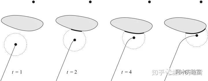

机器人将选择探索距离短的交点作为局部目标,向之运动。随着机器人不断运动,交点不断更新,探索距离也不断减小。如下图所示。当  详解路径规划算法的图202  时,机器人还没有探测到障碍物,因而它向目标作直线运动;当  详解路径规划算法的图203  时,机器人开始探测到障碍物,并朝向障碍物探索距离近的一侧运动;当  详解路径规划算法的图204 和 详解路径规划算法的图205  时,机器人继续移动,同时更新探测区域,在这个过程中探索距离不断减小。
详解路径规划算法的图206
图21 机器人运动时不断更新局部目标和探测距 离

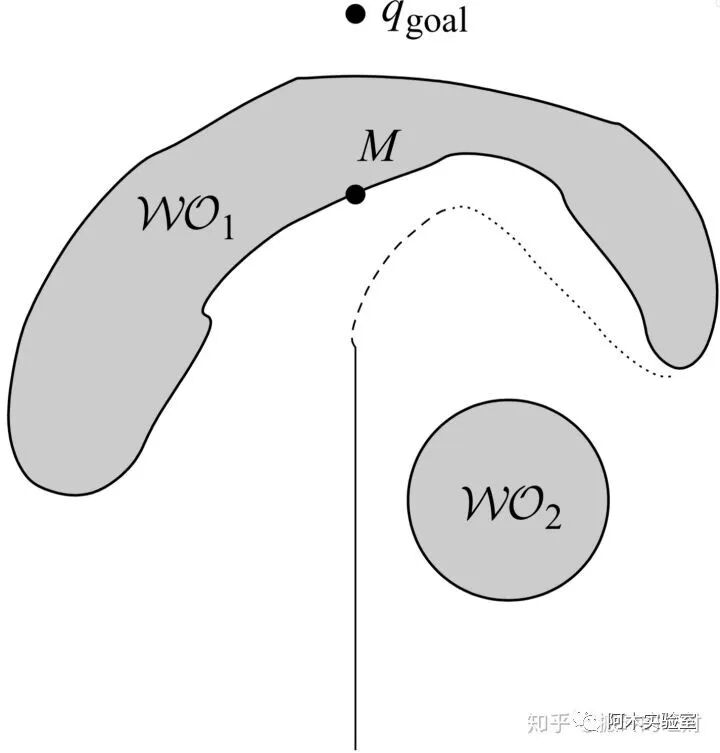

在机器人运动过程中,探索距离不再减小时,就停止向目标运动行为,切换到环绕边界行为。此时,机器人找到了探测距离的一个极小值,并可计算已探测的障碍物边界与目标  详解路径规划算法的图207  的最近距离  详解路径规划算法的图208 。机器人按照原来的方向环绕障碍物运动,同时机器人更新当前探测的障碍物边界与目标的最近距离  详解路径规划算法的图209 。当发现  详解路径规划算法的图210  时,机器人停止障碍物环绕行为,继续向目标运动。
详解路径规划算法的图211
图22 机器人环绕障碍物运动
如上图所示,当机器人探索到障碍物上的  详解路径规划算法的图212  点后,探索距离就不再减小,即  详解路径规划算法的图213  点是机器人探索距离在障碍物边界上的局部极小点。机器人开始沿着障碍物边界进行环绕,图中虚线路径就是机器人环绕障碍物时所走的路径。当机器人探测到与目标距离相比  详解路径规划算法的图214  点更近的点时,重新开始接近目标的运动。
