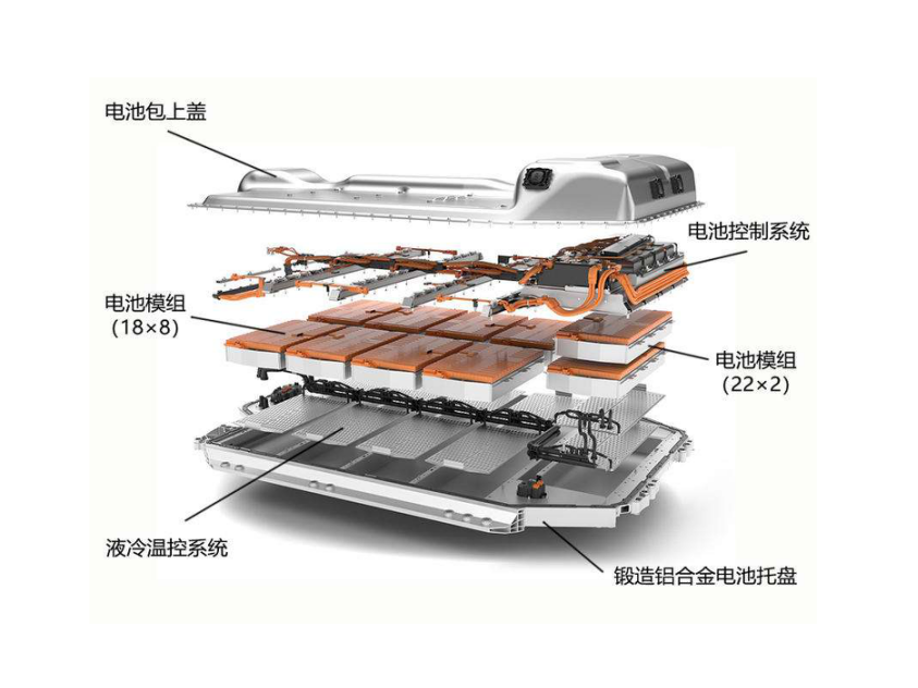

动力电池系统是储能汽车的储能装置,是一种集机械,电化学和热力学等学科为一体的复杂的工程系统。从结构上来讲包含电芯,电池模组,电池包,电池管理控制系统,热管理系统,高低压插件和线束连接,高压控制盒。如图1宝马ix3电池系统。
读者投稿|关于纯电动汽车电池系统关键技术的图1
图1 宝马ix3电池系统

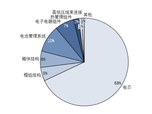

从成本上讲,如图2,电池系统的成本分布图。
读者投稿|关于纯电动汽车电池系统关键技术的图2
图2 纯电动汽车电池系统成本分布图
(数据来源于网络)

根据电芯的成本分布图可知,电芯的成本占电池系统最大。动力电池结构通常包括正极,负极,隔膜,电解液和铝塑膜等。

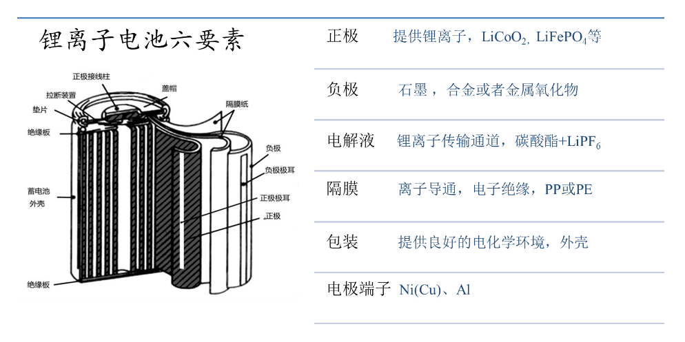

高能电池的开发首先从寻找高比能量的电极材料开始。在所有金属元素中,锂的相对原子质量最小、密度最小、电极电位最负,因此,以金属锂为负极的电池具有最高的工作电压、最大的比能量。再加上锂高分子电池的发明,使用高分子电解质不但没有漏液的问题,而且由于锂离子电池具有优异的电性能及安全、无公害,形状有高度的可塑性等特点,符合电子产品轻、薄、短、小的要求,所以锂离子电池广泛应用于动力电池生产领域。如图4。
读者投稿|关于纯电动汽车电池系统关键技术的图4
图4 锂离子电池内部结构图

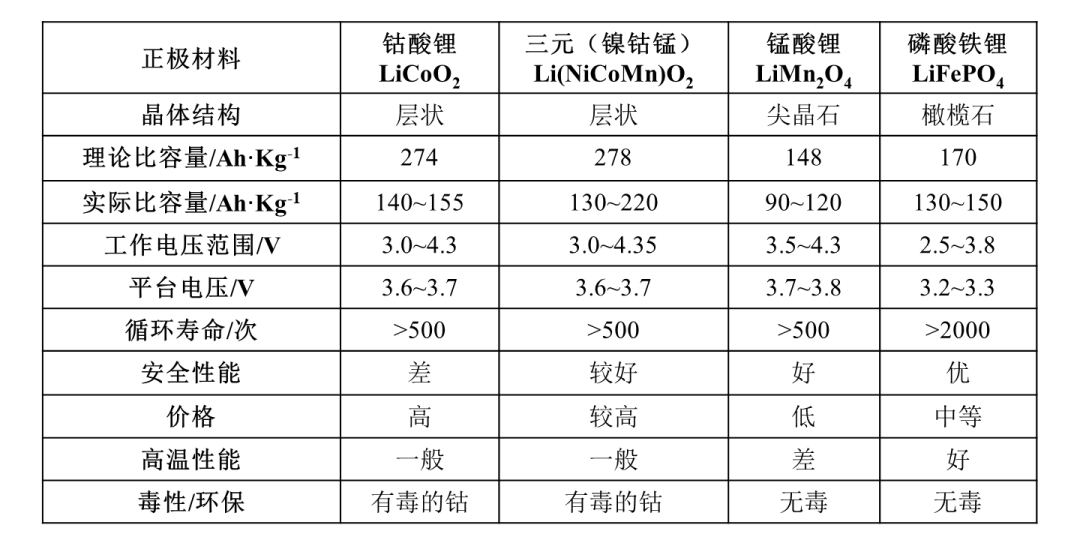

根据电池的外观形状可以分为圆柱形电池,方壳电池,软包电池三类。锂离子电池,根据正极材料的不同可以分为如下五种磷酸铁锂,三元(镍钴锰NCM),锰酸锂,磷酸锰铁锂,钛酸锂。
读者投稿|关于纯电动汽车电池系统关键技术的图5
表1 不同正极电池性能对比
注:因为不同厂家的材料和工艺,装配形式区别,表中参数仅供参考。
2021年,受益于磷酸铁锂产业链布局的完整,较深的技术储备,各大电池企业都加大了对磷酸铁锂电池生产的产能规划,使得市场对磷酸铁锂电池需求量高速增长。2021年1-12月,我国动力电池产量累计219.7GWh,同比累计增长163.4%。其中,三元电池产量累计93.9GWh,占总产量42.7%,同比累计增长93.6%;磷酸铁锂电池产量累计125.4GWh,占总产量57.1%,同比累计增长262.9%。中国市场磷酸铁锂电池装机量已经超过三元电池装机量。

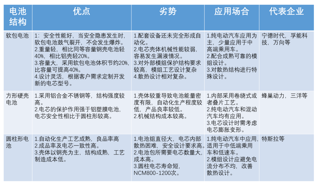

电芯的构成方式直接决定了模组和电池包的设计,如图3。电芯的结构决定了电池的特征,如表2,将软包电芯和圆柱形电芯及方壳电芯进行了对比。
读者投稿|关于纯电动汽车电池系统关键技术的图6
图5 不同电芯结构组成模组和电池包
读者投稿|关于纯电动汽车电池系统关键技术的图7
表2 不同电芯都成电池包对比

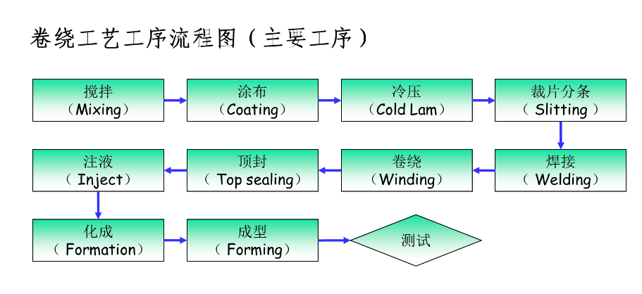

锂离子电芯核心制造工艺分为叠片工艺和卷绕工艺,目前各大电池厂商都在基于自身产品特点设计相应的制作工艺,逐渐形成各自的核心竞争力。
读者投稿|关于纯电动汽车电池系统关键技术的图8
图6 叠片工艺流程图
读者投稿|关于纯电动汽车电池系统关键技术的图9
图7 卷绕工艺流程图
