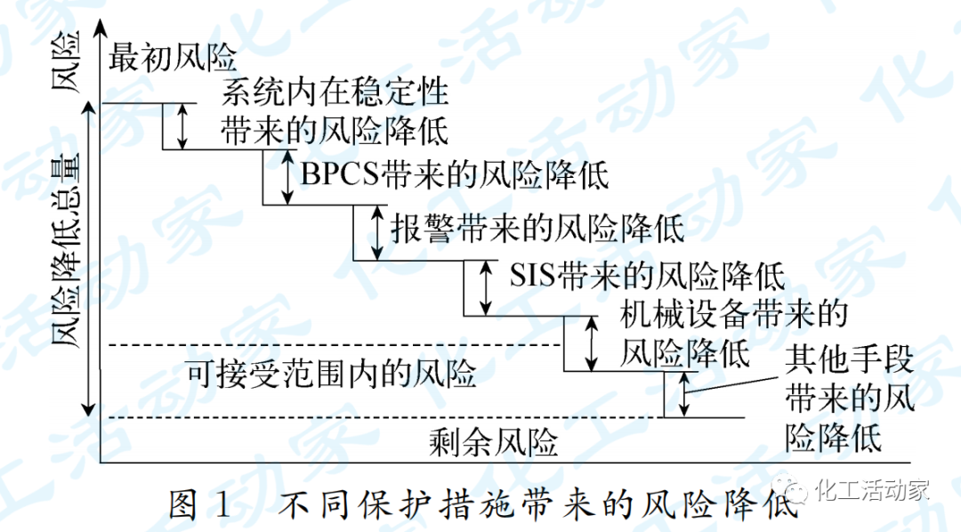

石油化工装置内特定场景的风险可以通过不同措施加以降低,较常用的措施如图1所示。
范咏峰老师解读SIS和BPCS的共用问题,仪表人快来学习~的图1
风险降低措施包括独立保护层和非独立保护层,风险降低措施的选择根据法律、法规、标准及规范的要求、HAZOP分析和保护层分析(LOPA)以及工艺设计等方面综合考虑确定。独立保护层在降低风险过程中起着重要的作用,并且会直接影响到需求的安全仪表功能SIF的SIL等级。

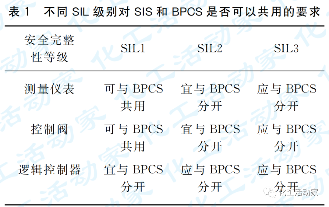

根据石油化工安全仪表系统设计规范:GB/T 50770-2013对SIS和BPCS是否可以共用的要求见表1所列。
范咏峰老师解读SIS和BPCS的共用问题,仪表人快来学习~的图2
从表1中可以看出,石油化工安全仪表系统设计规范:GB/T 50770-2013对于SIS和BPCS是否允许共用的前提条件只限定在SIL级别,没有给出其他的前提条件。目前,过程工业领域安全仪表系统的功能安全第1部分正在修订,笔者认为表1中的规定应该会做相应的修订,以保持和SIS及独立保护层的理念相协调。
按照过程工业领域安全仪表系统的功能安全的要求,当一个设备作为SIS的一部分时,则不应同时用于BPCS,这样要求的目的是可以避免该设备失效时,导致BPCS和SIS同时失效。当SIS和BPCS有共用设备,并且共用设备的危险失效可能要求SIS执行安全功能时,就会引入新的风险,风险的大小与共用设备的危险失效率相关。因共用设备故障时会要求SIS执行安全功能,而SIS对此无法作出响应,即不能成功执行对应的安全功能,又无法实现风险降低的目的。因为风险大小和事故发生的频率有关,只有当共用设备的失效概率足够低,并经分析后确认其风险可接受,此时可认为SIS和BPCS可以共用设备。对于SIS和BPCS是否可以共用设备,需要进行分析以保证共用设备的危险失效率足够低,确认其失效后的风险可接受。SIS和BPCS使用共用传感器或者共用控制阀的前提条件是相关设备的失效率足够低且SIS能在要求的时间内把过程置于安全状态。实际的情况是,即使对于SIL1的应用场景,也很难做到这一点。

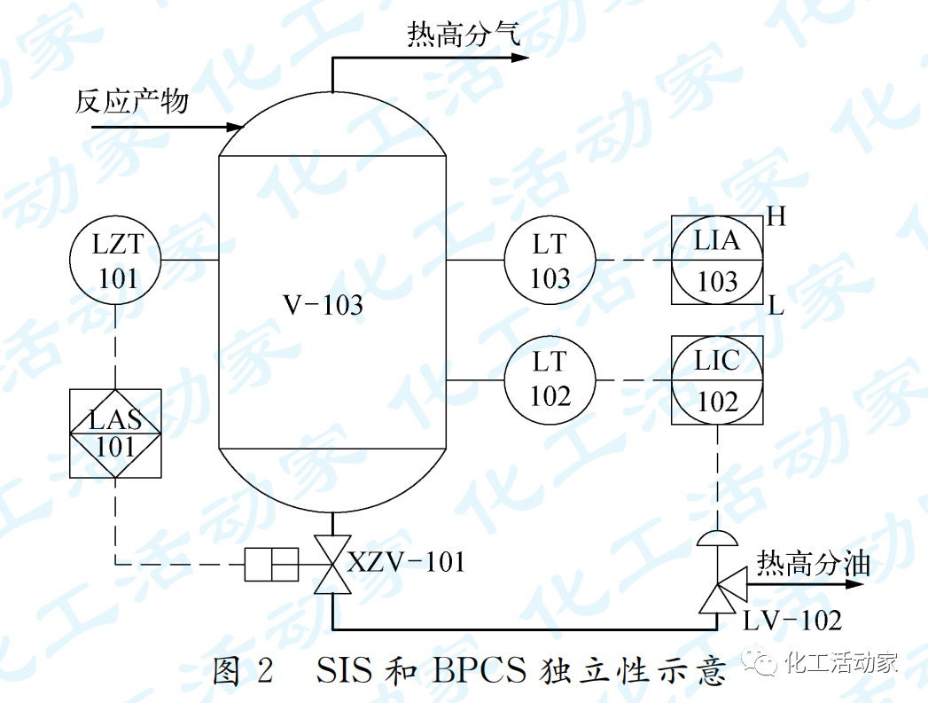

SIS和BPCS应独立,包括测量仪表、最终执行元件和逻辑控制器,SIS和BPCS的独立性示意如图2所示。
范咏峰老师解读SIS和BPCS的共用问题,仪表人快来学习~的图3
如受某些条件所限,确需共用时应满足下文中的前提条件,当不能满足时,SIS和BPCS应独立或重新进行风险评估分析,优化工艺流程和保护措施,寻求合理、客观的解决方案。

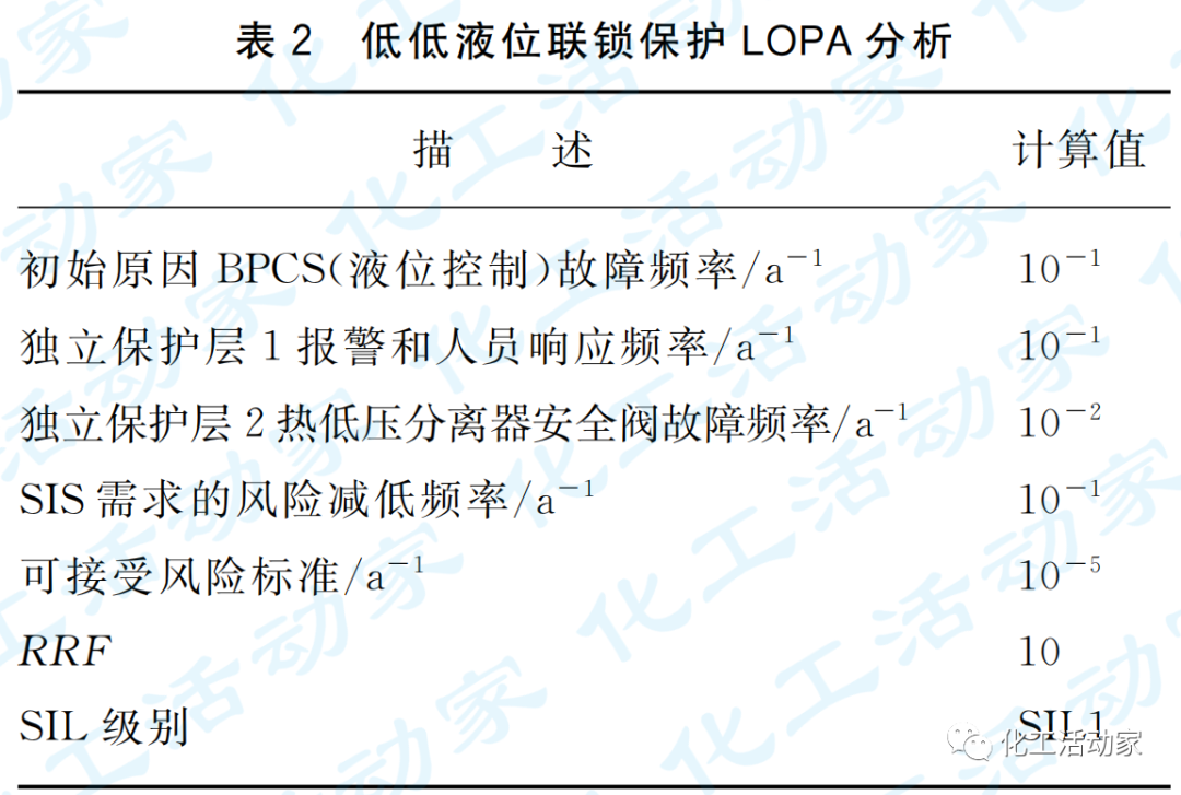

   4.1 低低液位联锁保护
加氢装置热高压分离器(V103)设有低低液位联锁保护。液位低低时,联锁关闭V103底部出料切断阀XZV101,流程图示例如图1所示。
为便于说明,本案例进行了简化,例如独立保护层中的“报警和人员响应”假设有独立的操作阀门;假设SIS和BPCS独立,包括测量仪表、最终元件和逻辑控制器。SIF(低低液位联锁防止高压窜低压)的LOPA分析见表2所列。
范咏峰老师解读SIS和BPCS的共用问题,仪表人快来学习~的图4
如果SIS和BPCS共用控制阀,为BPCS故障初始原因和SIS存在共因失效,当共用的控制阀故障,会同时造成BPCS和SIS的失效,存在同时失去BPCS和SIS各自承担的削减风险能力的可能性。因此,如果共用控制阀,上述LOPA需要重新分析,为便于讨论这里将分析进行了简化,共用设备需要承担BPCS和SIS消减风险任务的总和,即SIS需求的风险减低会由10-1变成10-2,相当于SIL级别要求由SIL1变为SIL2或者SIL1的上限值10-2,所以SIS和BPCS共用设备对PFDavg(PFH),HFT,SC的要求都有影响。
